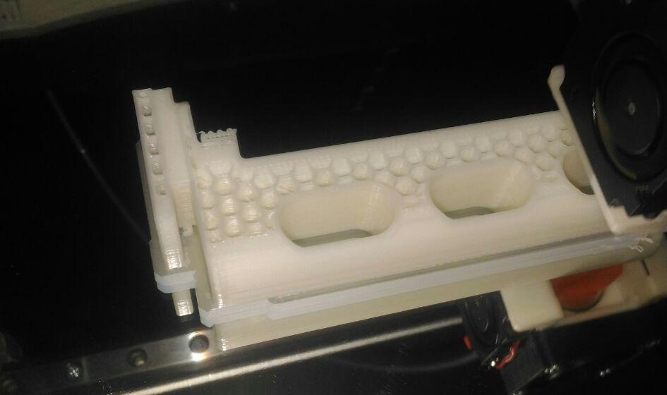

Ну вот смотрите сами. 4 года назад мне захотелось познать 3д печать и прикупить какой-то бюджетный принтер. Легкое гугление показало, что нужно рублей 40 чтобы что-то мало мальски путное купить, или погружаться с головой во все эти рельсы-шпалы-ролики-шморики. Но кроме недостатка свободных средств была и еще одна проблема- недостаток времени. А когда я спросил, реально ли напечатать шестерню для ламинатора, родная издохла. Ответ был, что это очень смелая хотелка.
И вот, прошло 4 года, решил я обновить знания по теме. И что я вижу. За 11 рублей некий кетайский пепелац под названием Эндер3 обещает мне сделать хорошо уже через пять дней бо хоть и с Али но со склада в РФ. Спринтер я тоже рассматривал, но, повторю, хотелось чего-то получить быстро и не напрягаясь. Меня в моем несостоявшемся знакомстве со Спринтером смутила явная полуфабрикатность - по инструкции даже дибонд нужно еще гнуть, а какие-то там шины нужно сверлить, потому что там "только накернено".
Поймите, проблема начинающего 3д-первопечатника не в том, чтобы что-то там руками сделать. Не так уж плохо у меня с руками, поверьте. Проблема в том, что не очень понятно - так сделал или не так, пока до конца не соберешь. Бо я ту зверушку в глаза не видел и как оно должно стоять жужжать понятия на тот момент не имел.
И то, что для печатника со стажем кажется детальной инструкцией, для человека, который ту рельсу в глаза не видел, не говоря про принтер в сборе, уже не так очевидно и вопросов много, а искать на них ответы тупо лень или некогда.
Поэтому я клацнул на Али "добавить в карзину", "оплатить", и через 4 дня курьер постучал в дверь. Той же ночью я приступил к сборке и за два часа собрал зверушку.
Тут же, прямо на диване, запустил на первопечать знаменитых Эндеровских котика и собачку. Скажу я вам, обе фигурки ИДЕАЛЬНЫ, у кота пропечатаны все волосины, а в левой руке он держит свиток с китайскими иероглифами. Так вот, иероглифы размером 3-4 миллиметра пропечатались великолепно, свободно читаются, и вообще от литья фигурки не отличаются. Что еще нужно человеку, который до этого принтер в глаза не видел, ну скажите.
Так что мое мнение- Спринтер для большинства это отличный выбор ВТОРОГО 3д принтера )) Так что косвенно все равно основателям спринтера дешевизна китайцев выгодна. Минимум часть народу захочет продолжения банкета Ну, или если человек по жизни технарь или просто любит проводить время в домашней мастерской - только тогда это в наше время может быть первый принтер. И материалы за это время получше стали. А уж цены на добротных китайцев так вообще ниже плинтуса уже.
