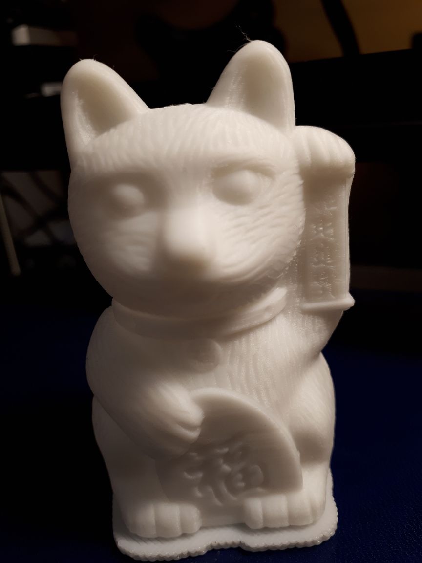

Непрочитанное сообщение Maverik2210 » 26 фев 2020, 15:31
В общем, что-то надоел мне этот бессмысленный холивар.
Пожалуй, прощаюсь, а вас приветствует Эндеровский котик, напечатанный на ужасном, беспонтовом, ни на что не способном дрыгостоле ценой 11 тыс рублей.
К сожалению, мой самсунг гэлэкси не спосбоен фоткать так, как печатает принтер, так что качество макросьемки так себе.
Напоминаю, высота фигурки - 7 см, размер иероглифов в левой лапе- 4 мм, иероглифы свободно читаются, ремешок на шее кота гладкий, на ремешке четкие отверстия размером примерно 0.5 мм, на ремешке висит медальон, на нем тоже иероглиф, размером около 3 мм и тоже свободно читается.

Непрочитанное сообщение IslandSky » 26 фев 2020, 16:22
Maverik2210 писал(а): ↑
26 фев 2020, 15:31
Фигурка как фигурка, ничего сложного в плане печати, тем более при таких размерах. А сколько по времени печаталась такая фигурка на Вашем принтере?

Непрочитанное сообщение Alex Post » 26 фев 2020, 16:54
IslandSky писал(а): ↑
26 фев 2020, 16:22
И какие параметры печати, тоже немаловажно. На самом деле, на таких простых "художественных" объектах косяков особо и не увидишь. Обычный калибровочный кубик (тот что с XYZ) в этом плане намного информативнее.
