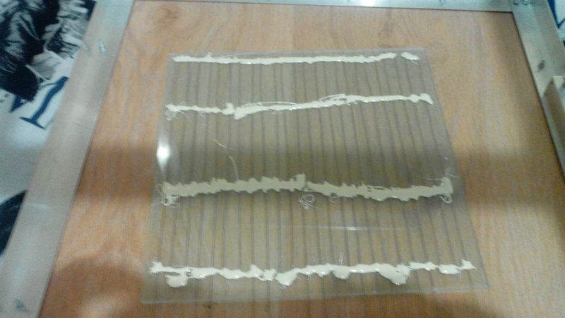

Наживил на эпоксидку (думаю подошел бы и герметик). Тут важно прижать проволоку. Фото в приложении.
После фиксации проволоки обжал с двух концов на шины (использовал посеребряный провод для лучшей проводимости, не принципиально). Для обжимки использовал кусочки алюминиевого профиля что остались от рамы. Паять не стал, наверно зря.
Следующий шаг- промазать термопастой и залить силиконовым герметиком. Паста белая, герметик черный, вышла зебра.
Залил лаком в 2 слоя ( центральную часть без шин питания). Хорошо что было лето и всея конструкция сушилась на балконе!
Подсоединил провода и все! Потратил на весь процесс неделю по паре часов после работы. Материальные затраты приведены.

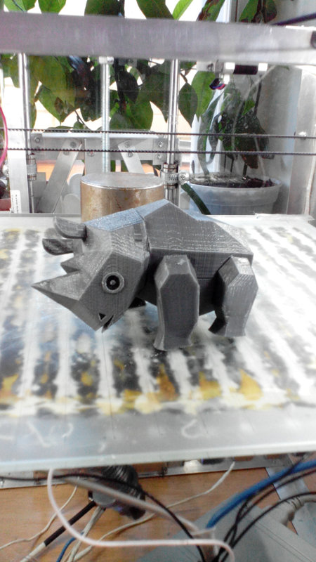

Теперь по эксплуатации: стол набирает 60-70 градусов (после добавления подложки для теплого пола) минут за 10-15. Печатаю PLA на ПВА или скотче. Главное: совсем недавно стекло треснуло, печатать конечно можно, но... Срок службы вышел неполный год. Сейчас бы взял грелку с размерами 300х300 220В и от 300Вт, благо такие есть в продаже за приемлемые деньги.
						Раз такая тема, то хочу поделиться своим опытом срздания нагревательного стола своими руками.
