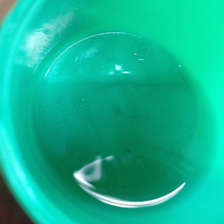

Вот, кстати фото разбавителя, после промывки кареток (видны металлические ошмётки и не только)
Re: Рельсы для 3D принтера
Непрочитанное сообщение 3D-SPrinter » 06 июн 2016, 17:18
Китайцы, как всегда, на мелочах и культуре производства лажают - могут сделать сами рельсы и каретки, но не могут нормально собрать и довести до ума. Вот и приходится за ними доделывать. Зато в 2 раза дешевле фирмЫ.
