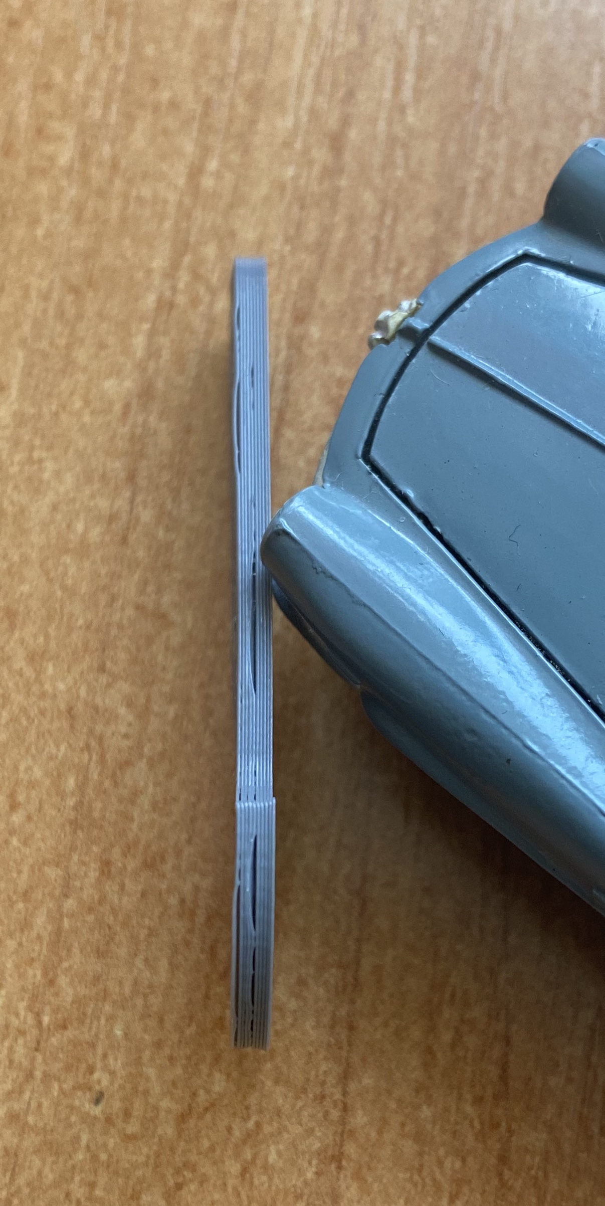

Попробовал на 0,2 печатать слоем 0,2 (на фото ) - деталь прогнозируемо расслоилась. Сейчас пробую слой 0,16
Vikent, есть такое. Называется "Разрешить разглаживание". Выключена.

Я бы для начала попробовал сделать буквы выпуклыми - кмк лучше получиться должно. Плюс разноцветными можно сделать. А в этом варианте думаю и 0,1 сопло не поможет.
Еще маленькая фишка - иногда достаточно для лучшей детализации просто диаметр сопла и ширину экструзии в слайсере изменить, например при сопле 0,4 выставить как для 0,2.
