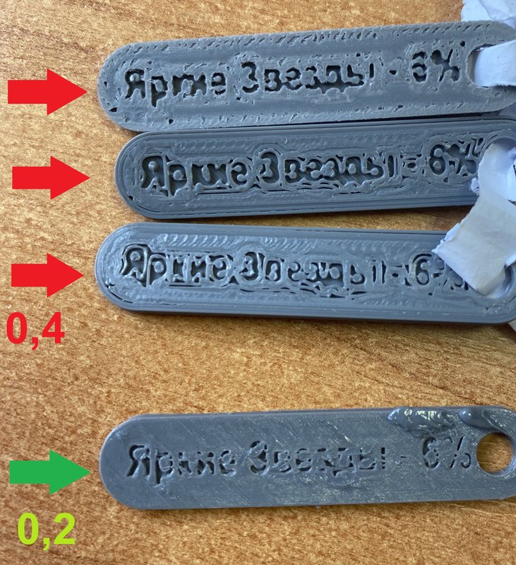

Привезли мне два 0,2 сопла, одно не захотело работать, как будто забито было изнутри чем то.
Установил второе - работа пошла.
В настройках принтера в Cura выставил значение сопла 0,2 - но такое ощущение что она все равно пластика подает чуть чуть больше, чем надо.
И еще в верхних слоях, не знаю по обозначенной выше причине или нет, но сопло при печати уже было как будто ниже, чем сам уровень печати. Разгладив таким образом и смазав всю поверхность. Подскажите, какие настройки за это отвечают? Хотя потенциал точности видно, что лучше - мне бы его как раз хватило.
Непрочитанное сообщение dark184 » 16 май 2020, 18:13
Явная переэкструзия, надо уменьшить, это раз. Второе, надо бы поработать с ретрактом. Я бы даже сказал больше поработать с ретрактом, а экструзию оставить на потом...

Непрочитанное сообщение ArtSokratov » 17 май 2020, 17:01
dark184, ретракт уменьшил, поток (экструзию) уменьшил + увеличил шрифт на самой модели до максимально возможного, и теперь качество текста меня страивает. :) ( мега инструкцию по ретракту от Дмитрия Соркина - пока не выполнял, просто на глаз подобрал достаточный % экструзии)
Vikent, есть такое. Называется "Разрешить разглаживание". Выключена.

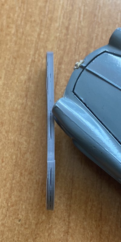

Попробовал на 0,2 печатать слоем 0,2 (на фото ) - деталь прогнозируемо расслоилась. Сейчас пробую слой 0,16
