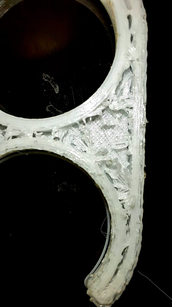

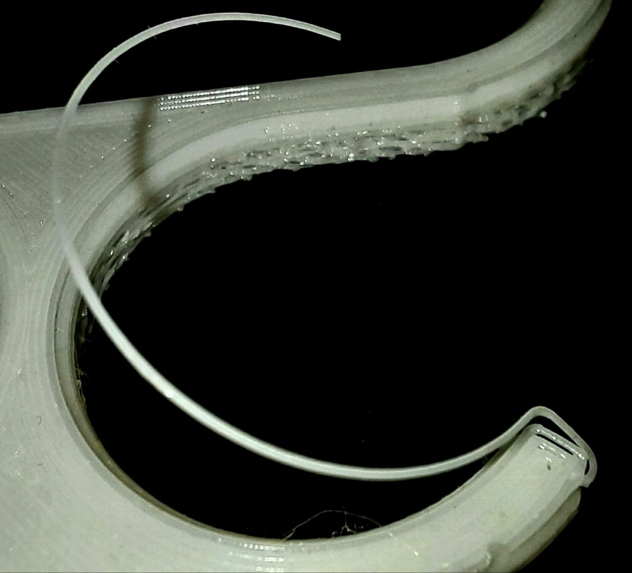

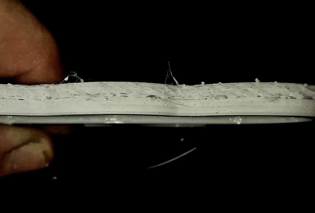

Здравствуйте. Помогите ,спасите. Куда копать и какие настройки смотреть? Сопло 0.4. слои 0.2 , ширина слоя 0.4 ,скорость 50, температура 240*80. Прям видно иногда как точками серет, потом нормально и так на всех слоях.

Прямо месяц недоэкструза :)
Какой пластик? ПЛА? ПЭТГ?
С температурой все норм? Не пойму, там есть горелые места?
Пруток без хота через Боуден нормально лезет? Диаметр стабилен?
Есть пропуски шагов на фидере (щелкает)?
Пруток грызет шестерня?
Хот правильно собран? Охлаждения достаточно?
Раньше норм печатал?

Похоже в сопле мусор.
Я бы предложил заменить. Если нечем - снять, прокалить, вычистить.

koluna, как купил б/у неделю назад чуть получше было , решил поменять соло и так и не могу настроить после смены, пластик perg, температура 240 сопло и 80 стол, горелого вроде нет, что то щелкает где то) пруток пока нагревается лезет, но не сильно, охлаждение 50% .

Alex Post, а я как заменил сопло, так и началось :D до замены лучше было, ну всё равно полосы друг от друга как волосинки отделялись

Недавно такая же ерунда была. Заменил сопло и пластик стал плохо лезть, даже экструдер буксовал. Проверил все, но толком ничего не нашел. Единственное что предположил, что трубка боудена вставлялась немного не до конца и пруток попадал не в отверстие сопла, а в борт рядом с отверстием. Так как температура сопла в этом месте немного ниже, то оно так как-то плавилось и еле продавливалось. Перебрал весь хотенд, подрезал трубку боудена и все сразу заработало. Пруток легко давится рукой, а то рукой еле проталкивал.

А попробуй другой.
