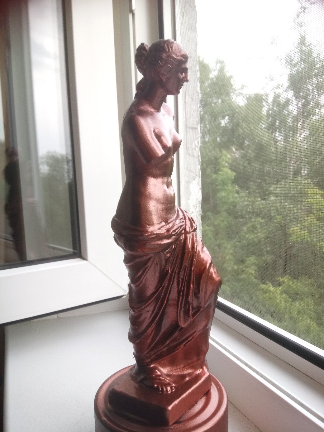

Непрочитанное сообщение Avtonomys » 27 май 2020, 22:25
koluna писал(а): ↑
27 май 2020, 21:44
Ребят, кто как и чем красит?
Аэрографы?
Балончики?
Кисточки?
Покрасочные камеры кто-нибудь использует
Пару раз красил баллончиками, краска была старая и очень долго сохла, + я ее передержал в ацетоновой бане и стал профиль заполнения отпечатывается на стенках (была гладкая, а стала слегка угловатой):
а эту я уронил сразу же после покраски :D :D бронза + черным еле-еле задул сверху...
Непрочитанное сообщение koluna » 28 май 2020, 09:50
Avtonomys писал(а): ↑
27 май 2020, 22:25
Руки приклеить поленился после падения? :lol:
Первая классно смотрится...
