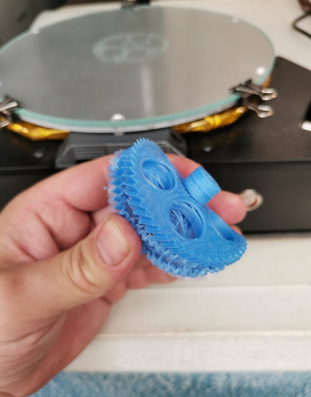

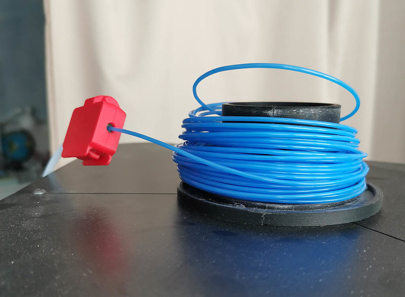

В общем, решил ради забавы нейлон попробовать. Еще зимой закупил моточек нонейм триммерной лески ради атомной чистки сопла.

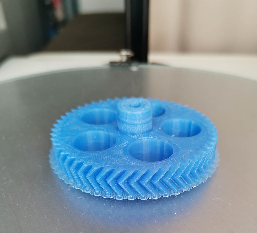

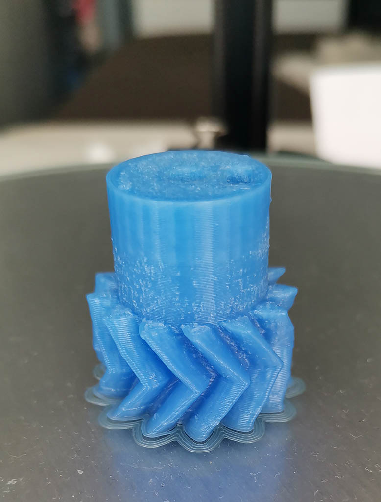

Леска была Ф1.62, что я и отразил в Куре. Сопло 0.4, стол 110, сопло 240. В ходе печати поиграл температурой, и выяснил, что при более 230 попугаев пластик кипит. Напечаталась шестерня нормально, слегка подорвало края к концу печати. Окрыленный успехом, напечатал ответную часть Ф 60мм. Температура 230, стол 110 - все красиво как по мне напечаталось. Подорвало деталь, когда я под конец охлаждение попробовал вонзить ради интереса. И каково было мое разочарование, когда внешне симпатичная деталька при легком манулинге разошлась по слоям... Придавил посильнее на первую шестерню - и она распалась... Вот я и думаю, что не так? То ли нейлон попался - не нейлон, то ли хз? Но я разочарован результатом...
Просушил его ради приличия 3 часа при 70С. Печатал на открытой всем ветрам дельте, только форточки прикрыл для приличия. Сначала зарядил первую попавшуюся шестерню с твингверс диаметром 28мм. Стол увлажнил распрыскиванием на горячую клеем The3D(по моим наблюдениям, для экстремальных случаев этот способ предпочтительнее протиранию ветошью).Леска была Ф1.62, что я и отразил в Куре. Сопло 0.4, стол 110, сопло 240. В ходе печати поиграл температурой, и выяснил, что при более 230 попугаев пластик кипит. Напечаталась шестерня нормально, слегка подорвало края к концу печати. Окрыленный успехом, напечатал ответную часть Ф 60мм. Температура 230, стол 110 - все красиво как по мне напечаталось. Подорвало деталь, когда я под конец охлаждение попробовал вонзить ради интереса. И каково было мое разочарование, когда внешне симпатичная деталька при легком манулинге разошлась по слоям... Придавил посильнее на первую шестерню - и она распалась... Вот я и думаю, что не так? То ли нейлон попался - не нейлон, то ли хз? Но я разочарован результатом...

Скорее он всеж недосушен. Косвенный признак -
Но возможно что из-за того, что это не нейлон в чистом виде, поэтому так.
Это скорее не пластик кипит, а вода с него активно прет.

Вода кипела бы при температуре 100+, а это кипит при 230+...

Возможно, мне капроновая леска попалась... Щас досушу и еще опыт поставлю.

Ну она ж там не просто как в стакан налита, а связана внутри вещества. Просто по описанию очень похоже на невысушенный нейлон.
