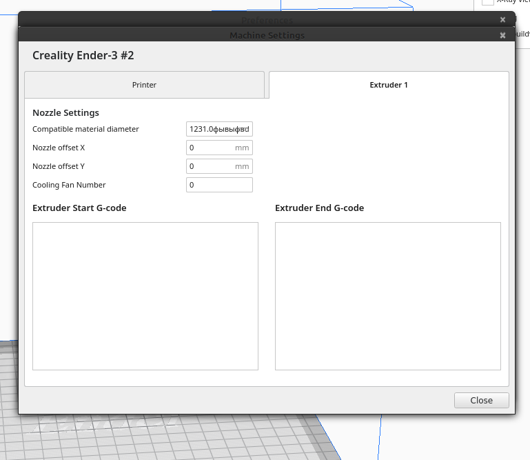

Непрочитанное сообщение Avtonomys » 02 окт 2020, 17:51
02 окт 2020, 17:27
в настройках принтера - нет.
проверил )) linux mint 20 и в windows 10, Cura-4.7.1 - не дает вводить левые символы.
Хотя глюк нашел, если открыть и вводить после запятой то он вообще любые принимает (буквы, знаки...). и работает это и в linux и в windows ))) куда разрабы смотрят ?)) Но после перезапуска он удаляет все лишние символы и оставляет старое значение...
Снимок экрана от 2020-10-02 17-53-06.png (67.62 КБ) 5323 просмотра
как я понял. на раскладка ему все равно, главное это запятая... без запятой он не сохраняет значение и берет предыдущее. а запятую сама кура меняет на точку при перезапуске :lol: :lol: :lol: :lol: :lol: :lol: и если просто подкорректировать значение он его не сохраняет пока не заменить точку на запятую :lol: :lol: :lol:
Непрочитанное сообщение Kaktus » 02 окт 2020, 19:23
Avtonomys писал(а): ↑
02 окт 2020, 17:51
проверил
На английскую запятую :)
Непрочитанное сообщение Avtonomys » 02 окт 2020, 20:07
02 окт 2020, 19:23
не, там пофингу латиница/кириллица главное что бы это была запятая... если удалить значение и начать ввод он вообще не даст ввести значения кроме нужных (в том числе и точку не дает ввести, а только запятая), а вот если редактировать значения которое уже есть (а он автоматом меняет запятую на точку при перезапуске) то там можно вообще любые символы печатать... :lol: :lol: :lol: :lol:
Непрочитанное сообщение Kaktus » 02 окт 2020, 20:31
Avtonomys, Короче с подвыподвертом :)
