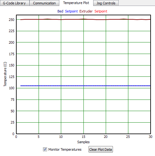

Мне кажется рельс не может давать равномерные волны. А на графике температур нет пилы?

AKDZG писал(а): А на графике температур нет пилы?
Вроде нет, но я не уверен, при следующем тесте сделаю скриншот.

Температура вряд ли влияет. У меня при печати тоже видна рябь (о чём писал в соседней ветке), но не температура это. Вот сейчас печатается, сделал скрин:
график температуры.png (16.79 КБ) 5842 просмотра

Revenger писал(а): Вот сейчас печатается, сделал скрин:
При таком масштабе вы "пилу" у себя не увидите.
Поставьте масштаб времени 60 минут.

Попробую в репетире. В симплифае нет масштабирования. Но уверен, что это не в температуре дело (по незнанию наверное) )

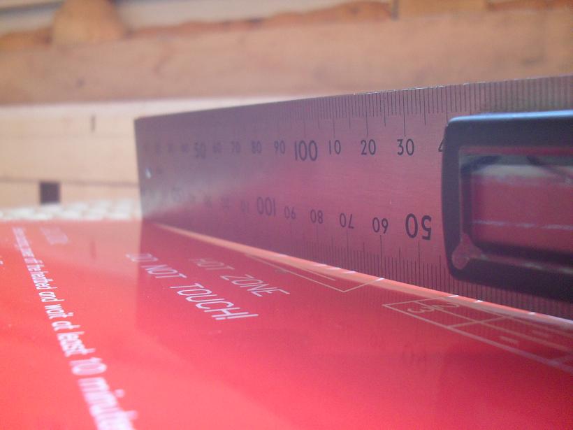

приехал из китая вот такой кривой столик с подогревом mk2b.
яма или бугор по центру в зависимости с какой стороны смотреть. на фото еще ничего выглядит, в жизни это просто кривой пропеллером ужас.
они все кривые (у вас они кривые) или это мне так повезло?

Fortune314 писал(а): они все кривые (у вас они кривые) или это мне так повезло?
Они все не идеальны, ведь текстолит. Вы же не собираетесь печатать прямо на нём? Стекло как бЭ решает проблему.
У меня алюминиевый стол такой приехал. Ничего, выровнял и сверху стекло.

Они часто жутко кривые. Говорят нужно нагреть и положить под пресс. Можно положить горбом вверх и придавить стеклом или горбом вниз и под него плотно натолкать гофрокартона, чтобы немного выгнулся. Оставлять кривым точно нельзя - в одних местах будет перегрев, в других будет плохо липнуть.

AKDZG писал(а): Говорят нужно нагреть и положить под пресс.
спасибо за совет попробую.
