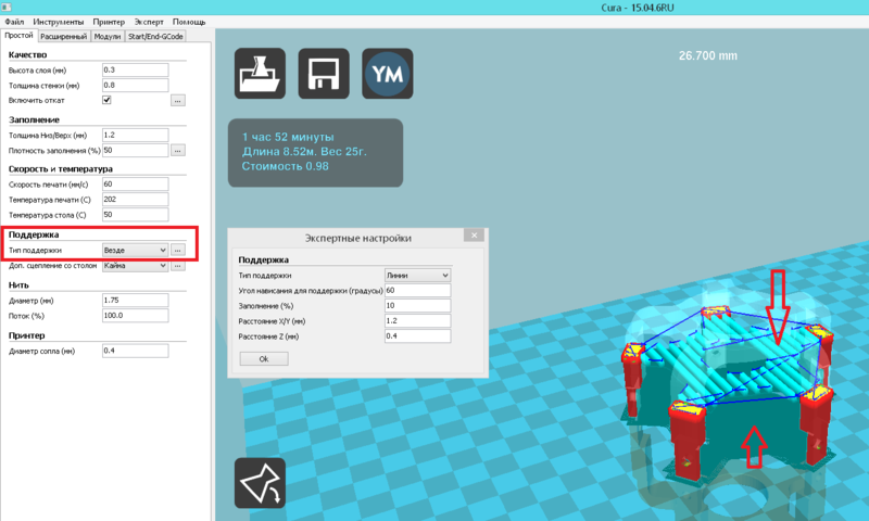

Приветствую всех!
Попадаются модели,в которых детали некоторыми частями не лежат на столе,а висят в воздухе.
Я думал их резать,а потом клеить.
Но где то прочитал ,можно как то в программе Cura установить поддержку,на которую эта часть ляжет и которую после печати можно будет легко оторвать?
Это так? И где она в настройках , перерыл всё,не нашел. :roll:
Заранее спасибо за ответ!
vladimirV
Сообщения: 284
Поблагодарили: 87 раз
Re: Печать весячих деталей.
Непрочитанное сообщение vladimirV » 17 ноя 2020, 08:27

Re: Печать нависающих деталей.
Непрочитанное сообщение Болотный Сноб » 22 ноя 2020, 18:01
vladimirV писал(а):
17 ноя 2020, 08:27
Огромное спасибо за ответ и за скрин!) Сейчас попробую! :idea: :idea: :idea:

Ещё у меня английская версия Cura, для Мака я русской почему то не смог найти.
Там намного больше установок, только для поддержки до 20 галочек и параметров нужно ввести , какие то клетки, этажи требует задать -массу всяких данных.
У меня английский нормальный, но я там всё равно не понимаю что за данные нужно вводить.
Сейчас ввёл наугад ,поставил слово "поддержка везде", но на модели ничего(линий поддержки) не появилось. Поставил сейчас печататься ,посмотрим что получится.
vladimirV
Сообщения: 284
Непрочитанное сообщение vladimirV » 22 ноя 2020, 19:02
Попробуй скачать Cura 15.04.6 RU здесь: http://mz3d.ru/support/software/

Болотный Сноб писал(а):
22 ноя 2020, 18:45
По идее это богатство можно сильно сократить, выбрав "simply" режим. Ключнвые момента для поддержек:
1. Строить только от поверхности стола, везде, или не строить
2. Угол нависания, начиная от которого строить (50-70* типично)
3. Плотность поддержек (15-40%, смотря по задачам)
4. Тип поддержек. Для начала рекомендую самый простой - "линии"
Переводить на инглиш не буду, чтоб не накосячить. Думаю сам справишься.

Спасибо! :idea: :idea: :idea: попробую с этими настройками разобраться!
Но "пальцем в небо" поклацал ,поставил печатать ,печатает с поддержкой теперь!))
Следующую деталь буду более осмысленно настраивать!)
