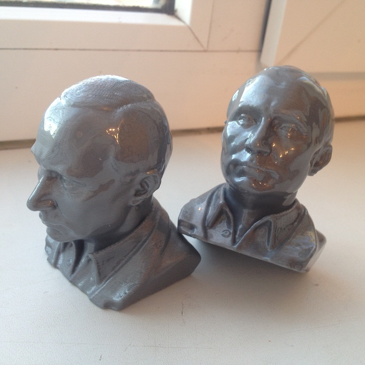

Я "ацетонил" тоже или подвешивая за что-то через вкрученный шуруп в крышку банки, или ставил на что-то типа пробки пластиковой, на что-то, куда можно налить ацетона (брал от печати корпус, короче кто во что горазд), в итоге получалось не плохо, но да, большеватые детали не равномерно пропитываются. И в идеале, конечно, перед ацетоном надо еще предварительно "сбивать" по возможности слои шкуркой/надфилем и т.п. Хотя бы в основных местах.
У мужичка слои видны как сквозь стекло
