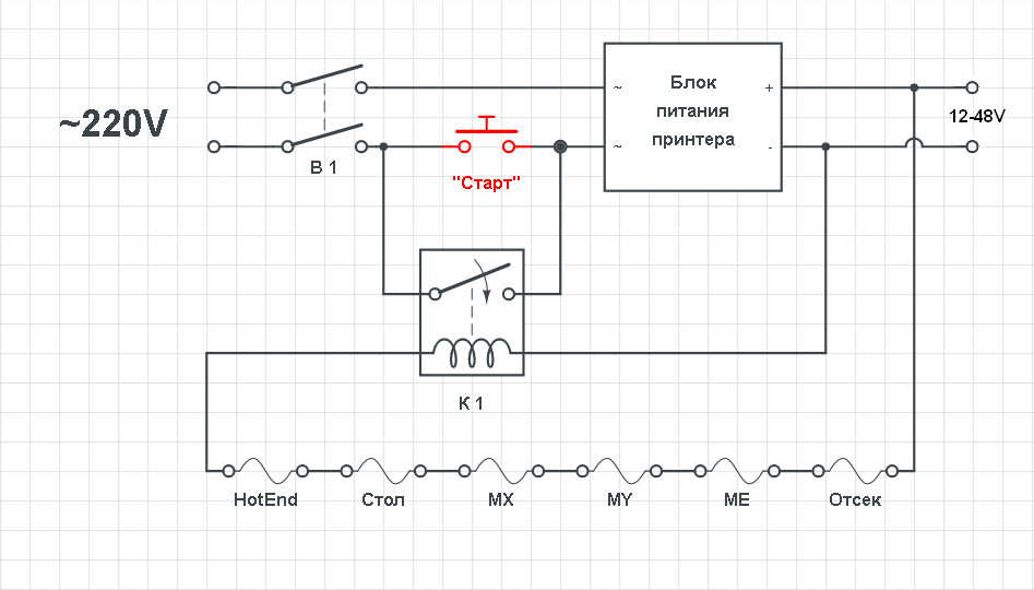

С остальными хочу поделиться своей схемой предупреждения возгорания принтера, в случае возникновения нештатной ситуации в его работе.

Для недопущения перегрева нагревателей Я использовал механические термо-предохранители. В принципе достаточно двух: HotEnd и стол. Но Я решил не мелочиться и поставил дополнительно защиту от перегрева двигателей и электроники в подвале принтера. Учитывая наличие входных вентиляторов, последний можно и не ставить. Но т.к. он у меня был - не валяться же ему без дела.
На HotEnd я установил разрушаемый термо-предохранитель RY285 на 285°С, брал тут*. Реально сработал при температуре 316°С. Скорее всего это связано с односторонним нагревом предохранителя.
Все остальные термо-предохранители восстанавливаемые KSD9700, брал тут*. Нас интересуют нормально замкнутые (NC). Для защиты стола на 135°С. Сработал на 152°С, думаю причина таже. Для двигателей на 65°С. Для отсека - на 50°С.
Предохранитель для ХотЕнда можно сделать самому: выплавляем/вырезаем из свинца проволочку диаметром примерно 1 мм и длиной примерно 10мм. Припаиваем к ней провода. Засовываем её в полый керамический цилиндр (например от электрического предохранителя) с внутренним диаметром >= 2мм. Торцы заделываем гипсом/цементом и т.п. Размещать конструкцию нужно так, чтобы при расплавлении свинец стек и разомкнул контакты. Температура плавления свинца 327°С. для снижения температуры плавления можно забодяжить свинец с оловом, но пропорции Я не знаю.
У предохранителя RY285 корпус металлический и является одним из выводов, поэтому его не плохо бы изолировать от металлических частей HotEnda. Я использовал трубку из стеклоткани, можно использовать слюду. К нагревательному блоку предохранитель прикрепил алюминиевой скобой под винтик термистора. Чтобы это все сработало, обмотал конструкцию тепло-изолятором и закрепил поверх каптоновым скотчем.
Для теплоизоляции стола и ХотЭнда использовал - мат толщиной 4мм. из строительного магазина аля "Все для бань и каминов". Выдержал открытое пламя газовой плиты, без последствий, как минимум 1 минуту (дальше было лень ждать). Количество слоёв - кому как хочется.
Кроме предохранителей нам понадобится: реле для коммутации 220В и напряжением управления "под ваш блок питания", кнопка без фиксации на коммутацию 220V. Допустимые коммутируемые токи через реле и кнопку = ток потребления принтером + 1A.
Спойлер Схема включения
Работает все предельно просто:
1) Переводим переключатель "В1" в положение "Включено"... Ничего не происходит. Проверяем: воткнут ли шнур питания в розетку, есть ли напряжение в розетке. Если все хорошо, но ничего не происходит... Так и должно быть.
2) Нажимаем на кнопку "Страт". 220В подается на блок питания принтера. Если он работает и предохранители исправны, выходное напряжение с блока питания подается на обмотку реле, оно включается и происходит самоблокировка.
3) Принтер работает в штатном режиме.
4) Для выключения принтера переводим переключатель "В1" в положение "Выключено".
5) Если произошла нештатная ситуация и срабатывает предохранитель, обмотка реле обесточивается и отключает подачу 220В на блока питания. Принтер выключается.
Кому хочется может добавить кнопку "Стоп". Как вариант: нормально замкнутая кнопка последовательно с предохранителями.
Спасибо за внимание. Пусть эта схема в принтере будет, но ни разу не пригодится.

Вообще, полезная схема, если оставлять принтер печатать надолго без присмотра. Без такой системы защиты лично я не рискнул бы оставить принтер печатать на ночь в офисе и уйти домой спать. Но если принтер просто в другой комнате печатает, и вы не спите в это время - подобное "дутьё на воду" может быть излишним.

65 для двигателей мало, у них штатная работа до 80 вроде.

65 это уже "очень горячо", в 3д принтере такой режим считается ненормальным, так что ОК.
На самом деле в Марлине многое сделано в плане термозащиты. Если все функционирует как задумано и не отключено шаловливыми руками юзера, то при всяких нештатках очень даже помогает. У меня пару раз термистор вываливался из кубика - без последствий, все штатно отключалось термозащитой Марлина. Один раз на столе провод от термистора же отломился на дрыгопруше - аналогично. Хотя стол, если он 12В, даже не выключаясь вряд ли хотя б до 150* доберется. По крайней мере у меня. С силиконовыми грелками по 220В 600Ватт другое дело. Хотя я где то читал, что некоторые из них встроенную защиту имеют на определенную температуру.

Если все функционирует как положено, то в защите нет необходимости. Защита нужна для нештатных ситуаций.
Когда Вы покупаете чайник, утюг, тепло-вентилятор, водонагреватель, масляный радиатор и т.п. всегда интересуетесь а есть ли в нем автоматические выключатели? Почему тут по другому? Потому что ни разу не было? А оно Вам надо "чтобы было"?
Мне нет. Береженого бережет презерватив...

Так и я про то же самое. В Марлине есть как раз программная защита от нештаток. Она очень достает новичков, у которых принтер работает через пень-колоду и они ее бывает отключают. А потом забывают включить обратно :(
Насчёт "покупаете" - тут на форуме вряд ли найдется хоть один покупной принтер со всеми документами. А если и найдется - там будет написано "запрещается оставлять работающий принтер без присмотра" так что собственно производитель умывает руки :) Эксплуатация без присмотра ложится на плечи пользователя.
Лучше KSD-01F брать.
