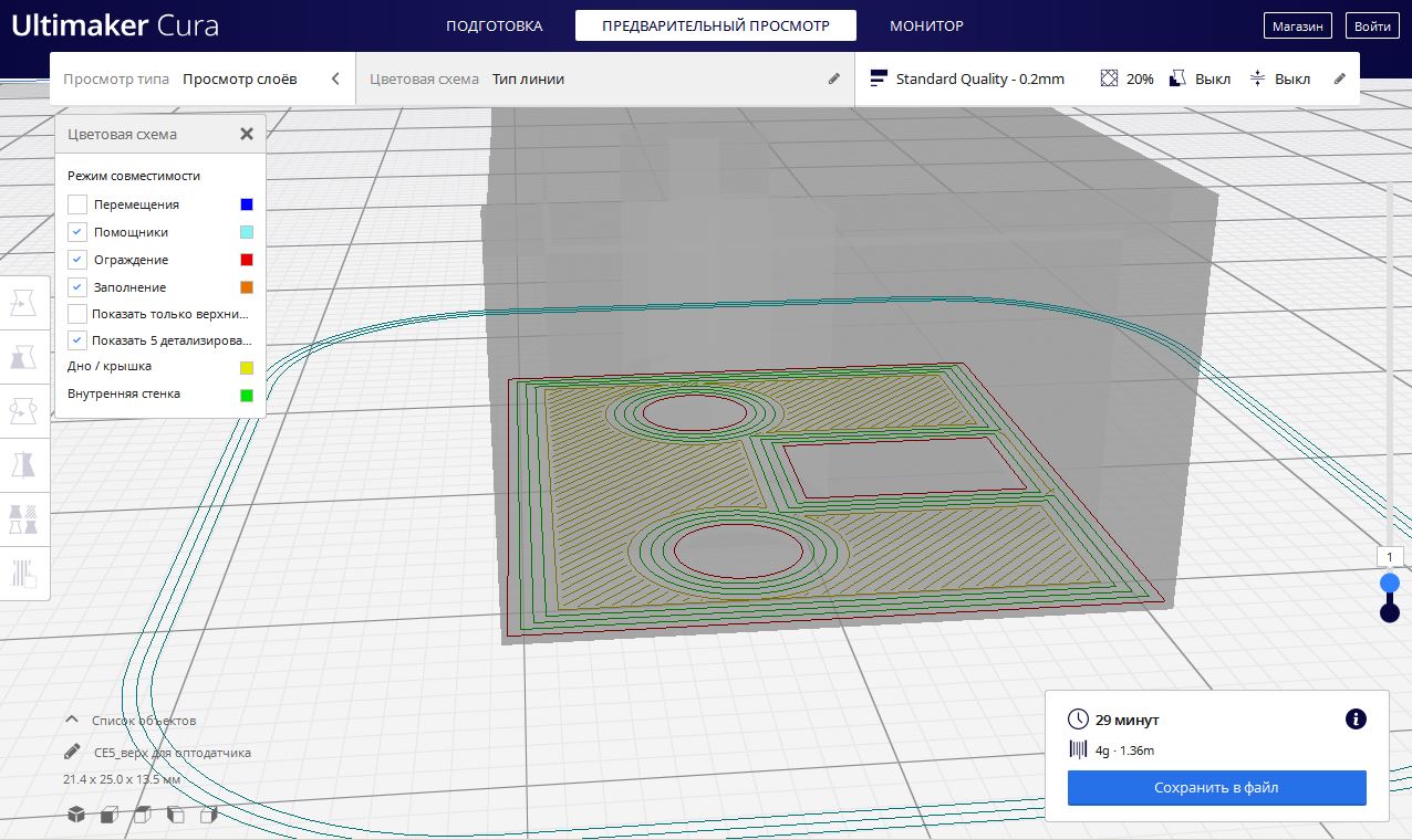

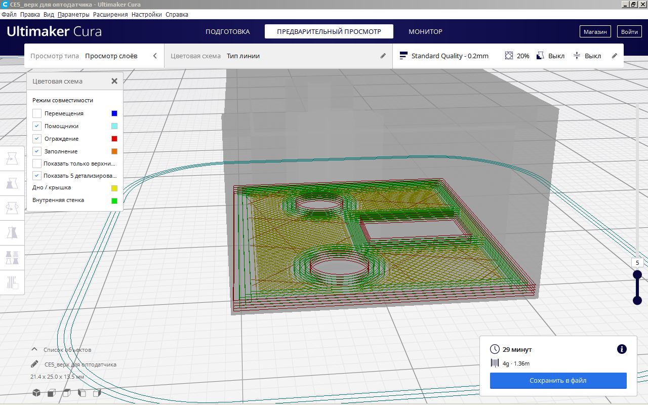

Ребята всем привет.Установил слайсер Cura последний 4.8 все слайсит и печатает,но отображение слоев жуть
По идее должно быть примерно ка на этой картинке
Вместо дорожек отображаются только линии, на первом слое еще можно что-то разобрать,а на втором и последующих слоях-мрак
У всех же работает.

бычёк писал(а):
20 фев 2021, 22:19
Ребята всем привет.Установил слайсер Cura последний 4.8 все слайсит и печатает,но отображение слоев жутьСнимок.JPG По идее должно быть примерно ка на этой картинке Снимок3.JPG
Вместо дорожек отображаются только линии, на первом слое еще можно что-то разобрать,а на втором и последующих слоях-мракСнимок2.JPG У всех же работает.
Ну у вас на снимке видно - следующую закладку ткните :)

Непрочитанное сообщение бычёк » 21 фев 2021, 09:19
jhnf писал(а):
21 фев 2021, 04:23
Не очень понял,какую закладку имеете ввиду? Меня терзают смутные сомнения,что программа тут не при чём,а всё зависит наверное от комплектации компа,ну там малая память видеокарты или проца или еще чего.Это у меня на ноутбуке,а на настольном так и столик даже без клеточек.Пробовал куру более ранних версий-те же яйца.В ютубе смотришь- всё красиво и даже ещё один ползунок внизу экрана,видимо отрисовка по линиям слоя,неужели ни у кого не было такой проблемы ? На этих же компах семплифай всё красиво работал, но я с ним не сошелся во мнениях по поводу первого слоя- рисует не так как на слайсе.
Непрочитанное сообщение Avtonomys » 21 фев 2021, 10:04
бычёк, Режим совместимости у вас включен.

Непрочитанное сообщение бычёк » 21 фев 2021, 14:50
Avtonomys писал(а):
21 фев 2021, 10:04
Да,он по умолчанию уже включен. Ну значит будем пока так работать.
