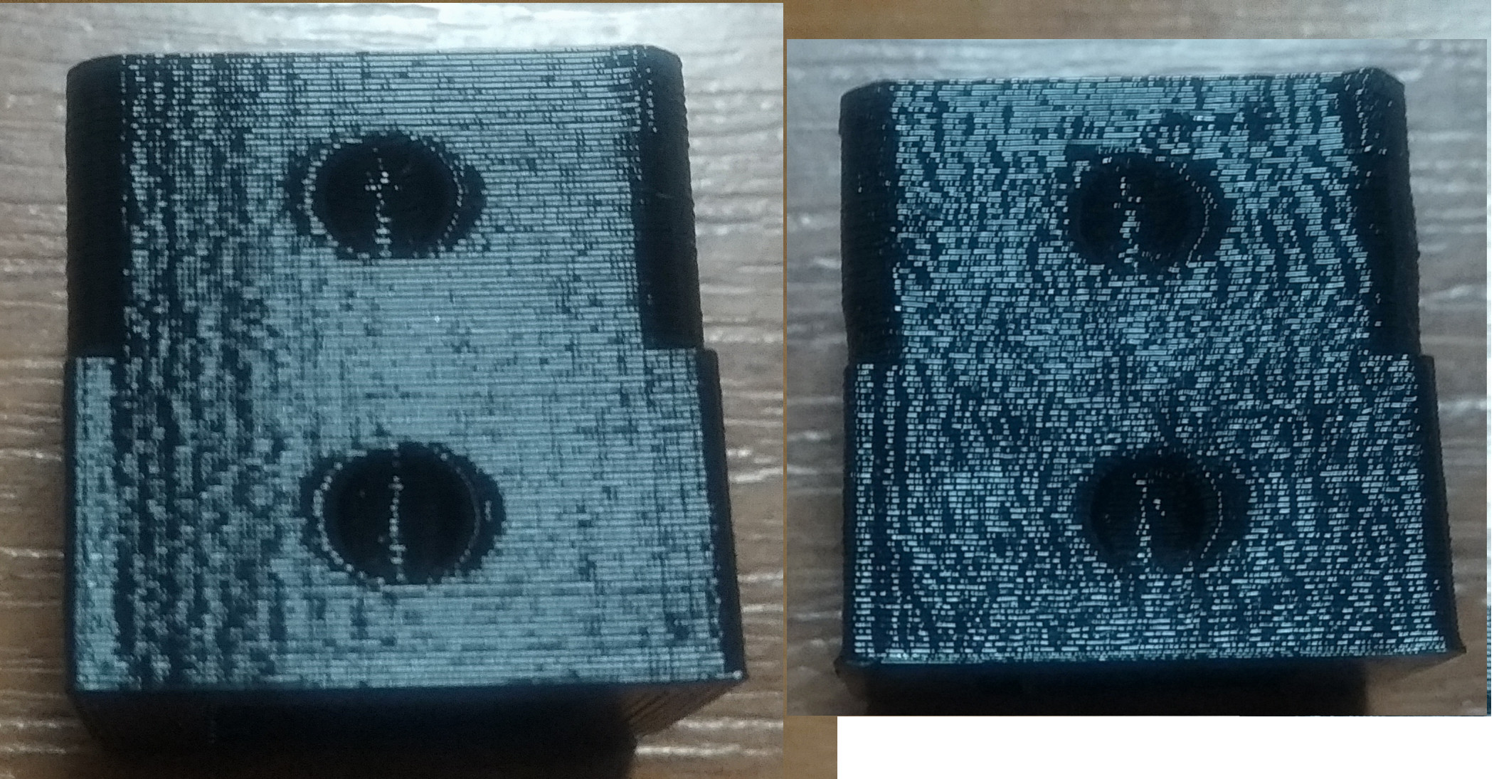

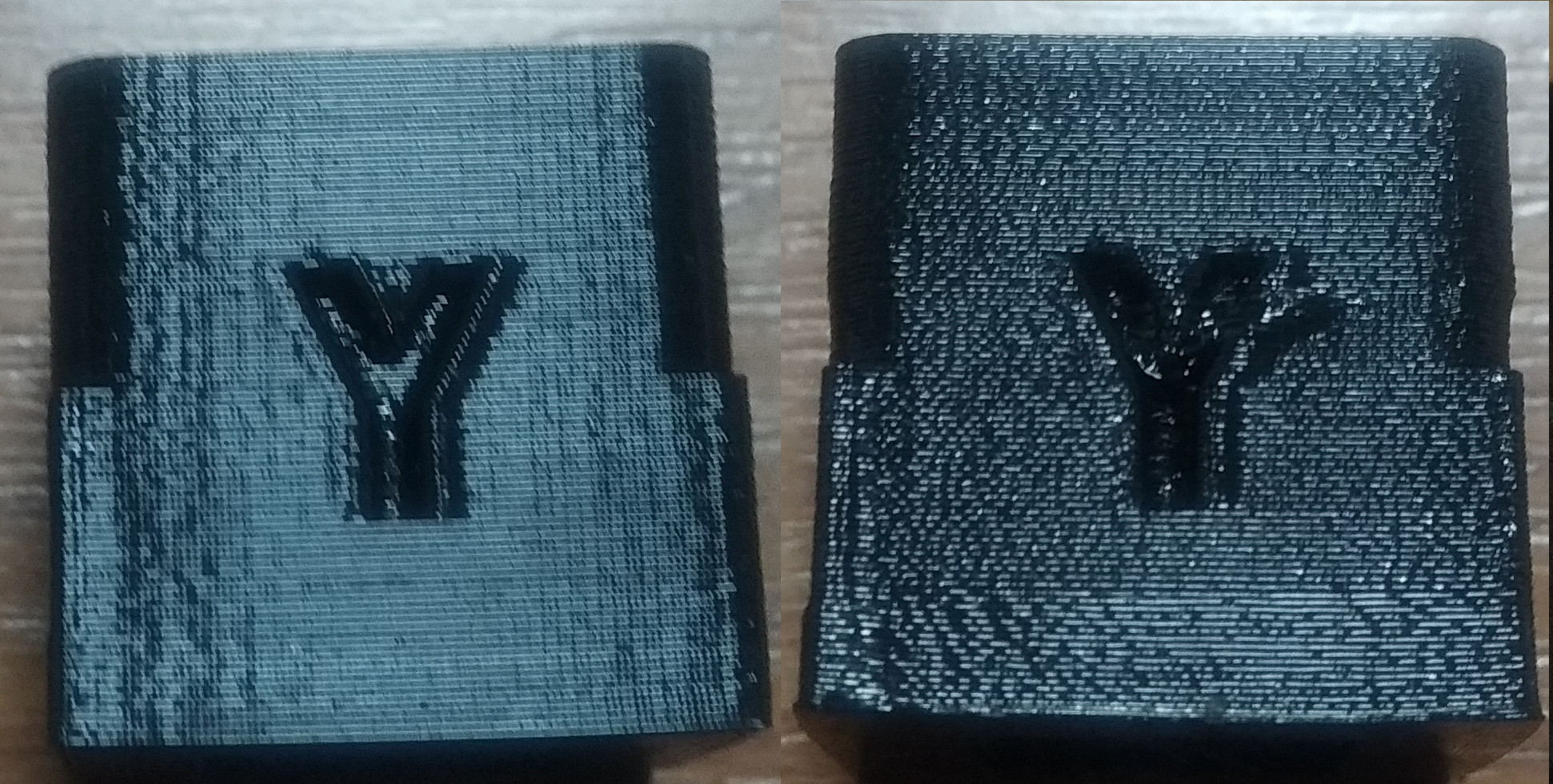

Непрочитанное сообщение jhnf » 05 мар 2021, 08:30
Народ, помогите с проблемой!
Решил провести ТО своего клона ультимейкера, снял голову, смазал основные подшипники. Основная проблема была в неравномерности слоёв, грешил на винт оcи Z и крепление через резиновый переходник. Поменял винт, убрал резиновую прокладку под мотором Z.
Начинаю печатать получается "буратино" (на фото показано слева было, справа стало). Да, раньше не идеал был, но без особой ряби.
Модель, параметры печати и пластик один и тот-же.
Что можно посмотреть, где копать?
Непрочитанное сообщение Alex Post » 05 мар 2021, 10:15
С подачей все в порядке? Засора нет? Тут как бы похоже на то что пластик неравномерно идет.
