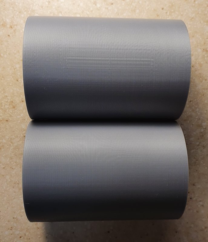

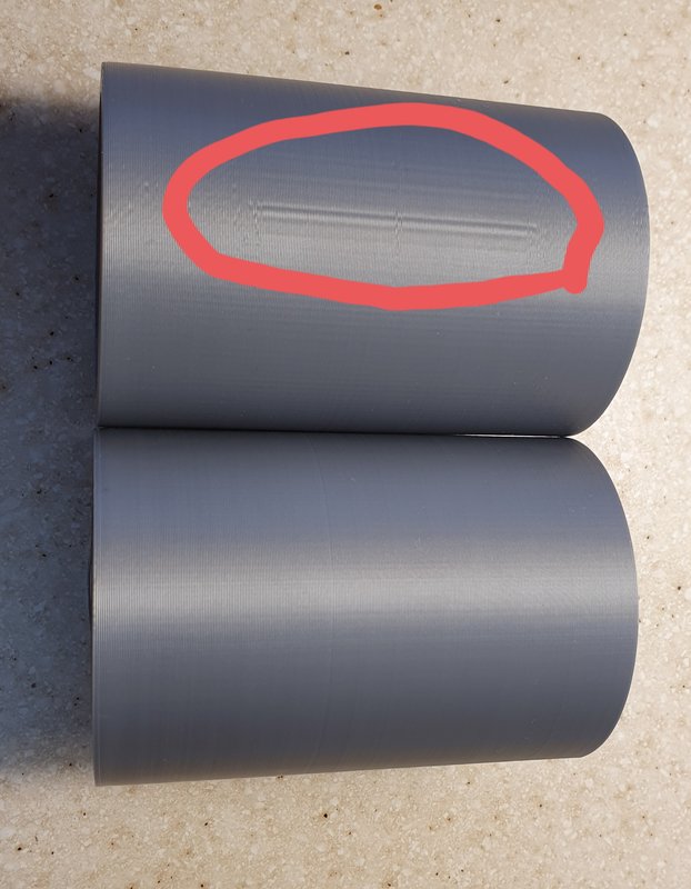

Про слайсеры: печатал полтора года, используя Cura 4.X версии. Качество периодически не устраивало, грешил на механику принтера, сборку головы и пр.
Сегодня поставил на печать простой цилиндр, а на нём кроме шва - куча дефектов.
Сменил слайсер на PrusaSlicer - бинго!
Сверху на обеих фото Кура, снизу Прюша:

как по мне - идеальная печать и там и там. Я давно от принтера перестал требовать невозможного ;)

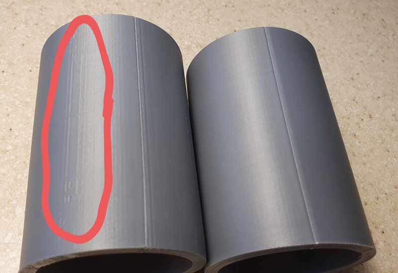

Revenger, ну какая же это идеальная печать? На идеально круглом цилиндре (сам моделил, никаких дефектов в исходнике нет) появляется гребень! И ещё "эхом" волны до и после него.
И таких гребней несколько на плоскости цилиндра слайсером накидано. Смотрите что на стороне шва творится (слева Курва):
В доменную печь идёт Cura 4.9.
