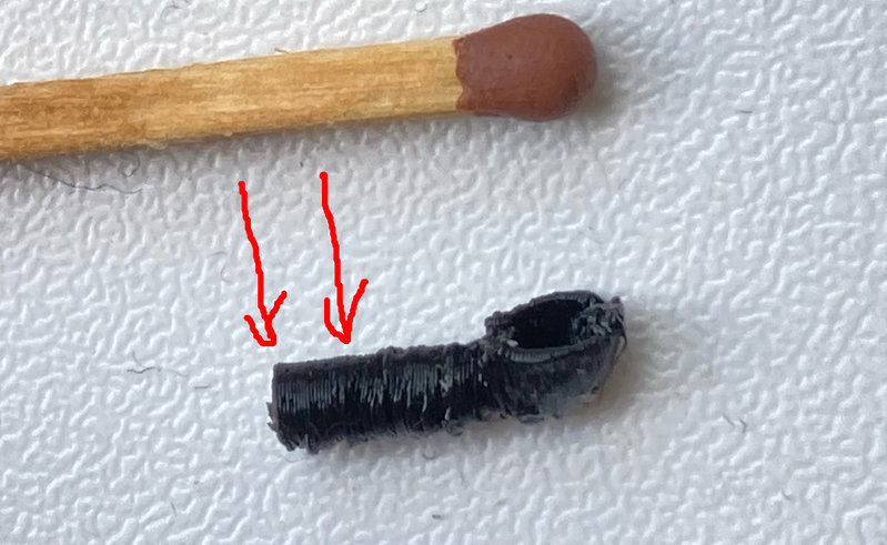

Здравия всем,
Печатаю недавно. До сих пор печатал 0,4 соплом. Столкнулся с тем, что необходимо печатать мелкие изделия, такие как это основание 2,4 мм, высота 10 мм.
Поставил сопло 0,2, температура 195, скорость печати 15, ретракт 6 мм, смещение по я 6 мм, обдув максимально возможный, печать сразу нескольких объектов, чтобы дать изделию времени остыть. Ничего не выходит. Перепробовал, как мне кажется- всё. Температуры от 190 до 220, увеличивал и уменьшал подачу пластика, увеличивал и обнулял ретракты и смещения по Z. Ничего не выходит. Подскажите, что я делаю не так?

Ув. Dees7, благодарю за помощь и, особенно, за желание помочь. С полимерником у меня - полное отсутствие наличия. Так, что придется исходить из имеющегося. Я настолько новичок в теме, что не могу понять, что такое ДВИЖОК АРАХНИД. Можно попрошу пояснить? У меня Cura 4.8 - Это там есть? Если есть, то где это искать?
Какую температуру Вы бы порекомендовали выставлять для PLA. Мне казалось, что у меня и так минимум - 195?
И немного непонятно насчет тонких линий, у меня задана ее ширина 0,2 мм - по ширине сопла, т.е. как я понимаю их у меня нет?
Насчёт шестерни не знаю, возможно он бы напечатал. Я напечатал безупречно все мелкие "лежащие" плоские детали. А, вот со стоящими - беда.
Есть еще вопрос - мне худо-бедно удалось напечатать один такой вентилятор. Сначала принтер его печатал идеально, потом сорвался на порнуху. Но даже в таком качестве он бы меня устроил. Беда в том. что больше этого результата я не смог повторить - все остальные 24 напечатанных деталей имеют качество от никакого, до близко на эту непохожего. Это дефект принтера? Или дефект пластика?

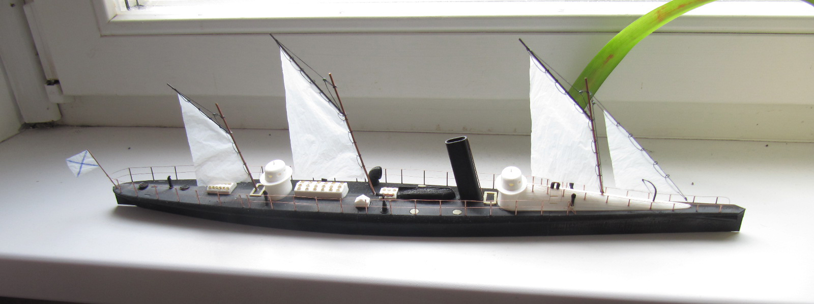

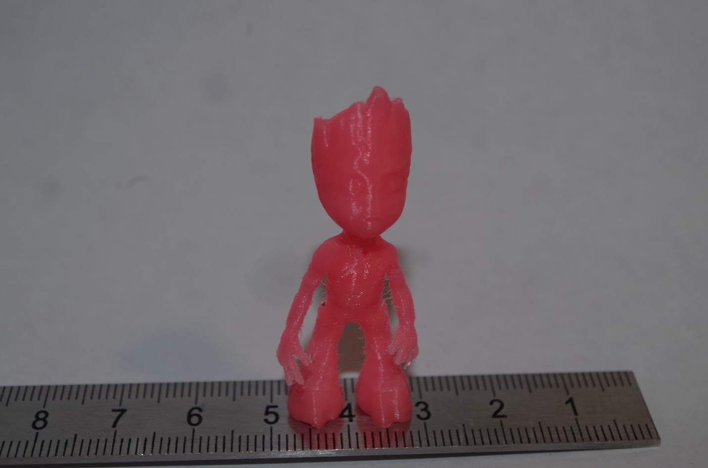

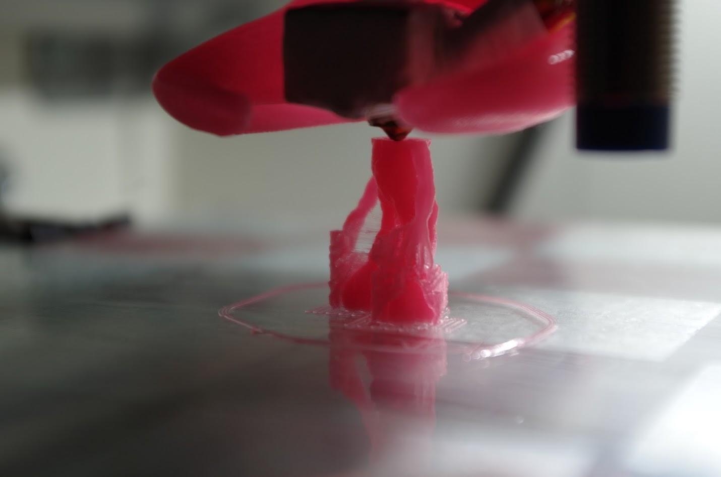

Подбирайте режимы печати на тестовых моделях, всё что вы хотите можно напечатать и на вашем принтере и PLA пластиком. Ниже - модели, которые печатал 2017 году на только что собранном самопале - на V-колесах и квадратных трубах. Режимы, конечно, уже не помню. Но они просто подбирались опытным путем. С набором опыта вы начнете понимать что и как менять. Для PLA нужен очень хороший обдув. Я в начале, когда не было нормально обдува, просто на печатный стол клал турбинку и направлял на пеатающуюся деталь.
Спойлер Тесты ретракта
Тесты ретракта
Спойлер Грут
Грут
Спойлер Грут
Грут

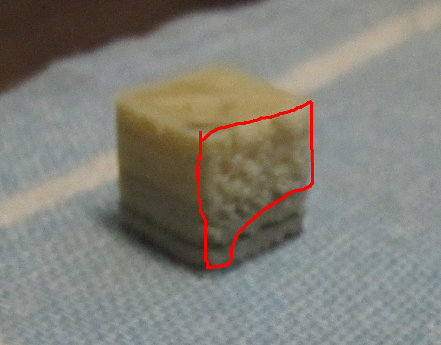

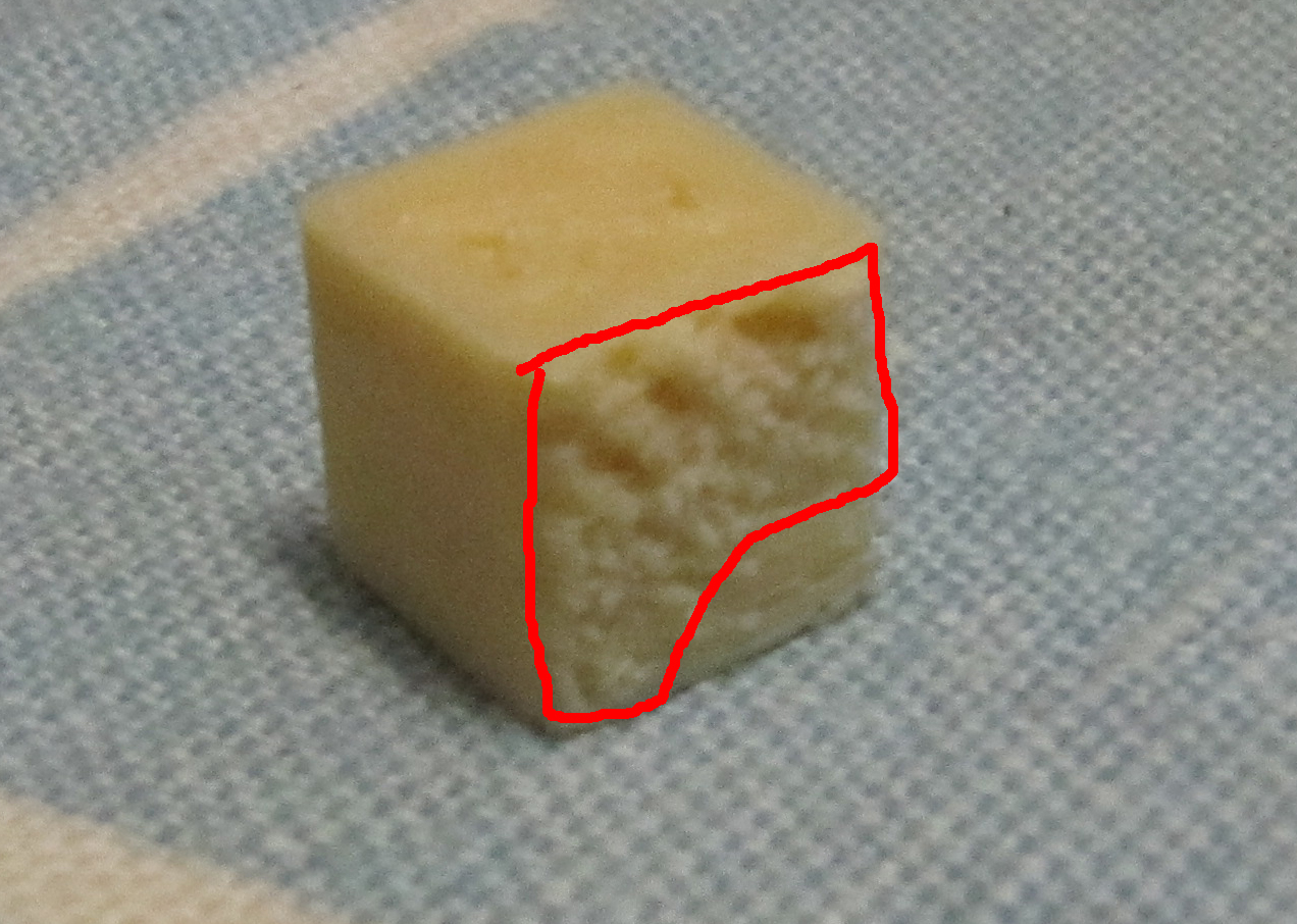

Ув. AlexDadNNov. Благодарю за подсказку. Напечатал несколько тестовых кубиков 10*10*10 мм . Всегда непропечатка слева от фасада детали.
Т.е. с той стороны, где нет вентилятора, а стоит датчик уровня по Z. Ваши изделия - просто великолепны. Мне бы такое качество - не знал бы горя. Также мне удалось установить, что надо снижать до порогового температуру и печатать на холодный стол. Это примерно снимает с детали градусов 30 температуры. Но ниже снижать уже нельзя температуру - тонкие детали размещенные по окружности стремятся превратиться в одну окружность, полагаю из-за того, что пластик становится слишком вязким.
И выше нельзя поднимать - начинает гадить вентилятор (вернее, отсутствие второго вентилятора).

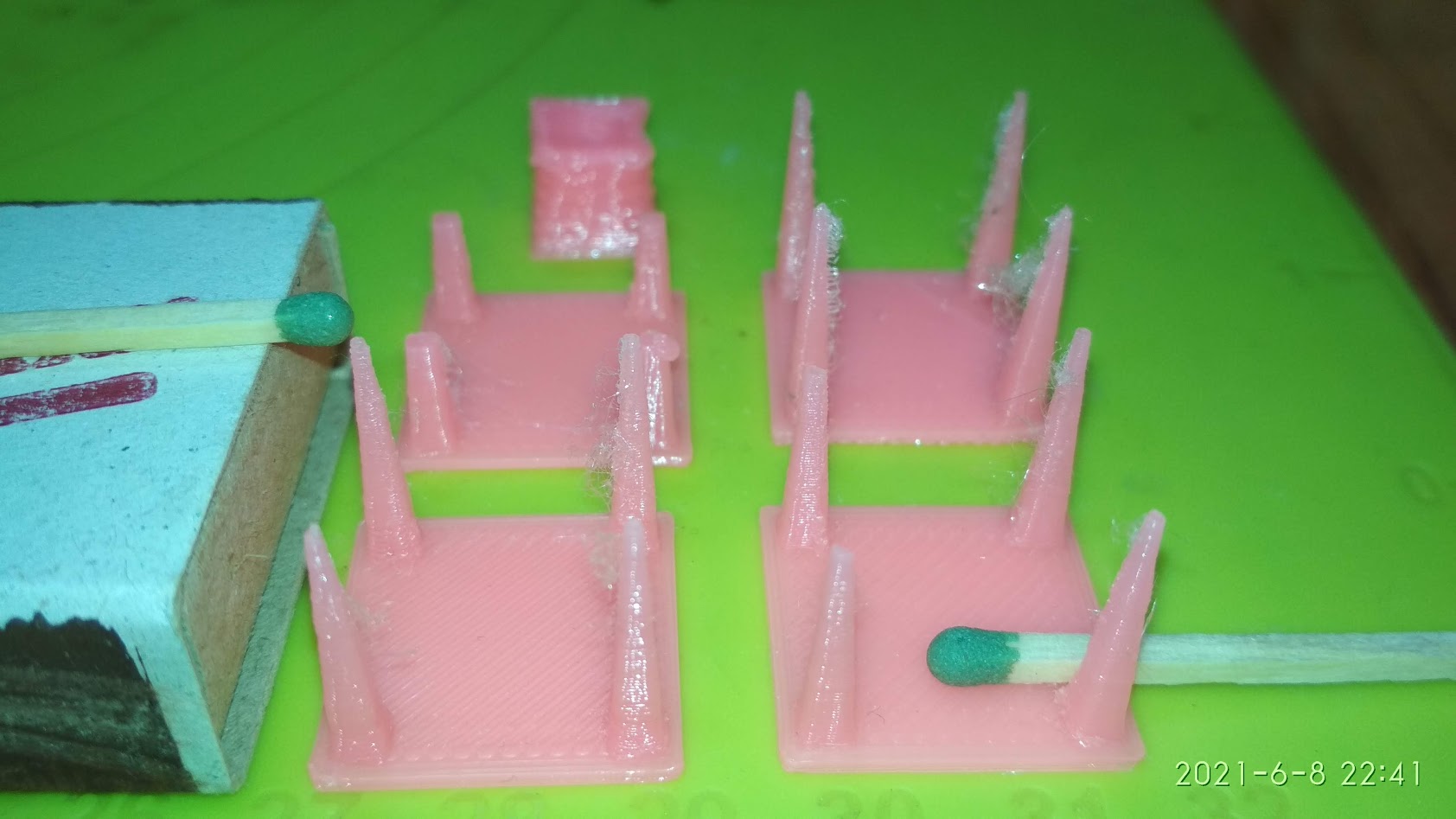

1. Ставить второй вентиль
2. Печатать мелочь несколько штук за раз, разнося на сантиметров 5-7 друг от друга
3. Как правильно заметили, максимально понижать температуру печати.
4. Печатать на "плот" (raft) - это уменьшает перегрев от стола

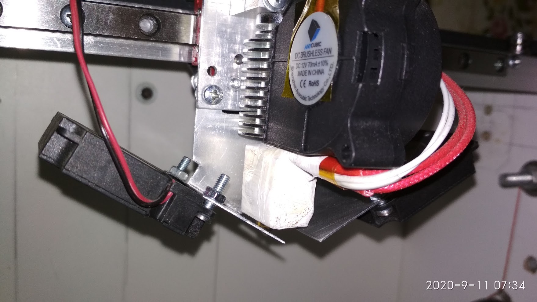

Кстати, не нашел модель принтера, на котором идёт печать, или хотя бы внешний вид - было бы понятней что можно улучшить/изменить...

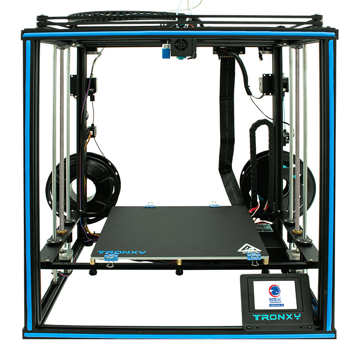

3д принтер Tronxy X5SA-2E
Tronxy X5SA-2E_1.jpg (299.8 КБ) 10525 просмотров
Навряд ли, я смогу его улучшить. Возможно разве, привешу фен с другой стороны на раму.

Ну зачем скромничать ;)
Здесь безграничное поле для улучшений!

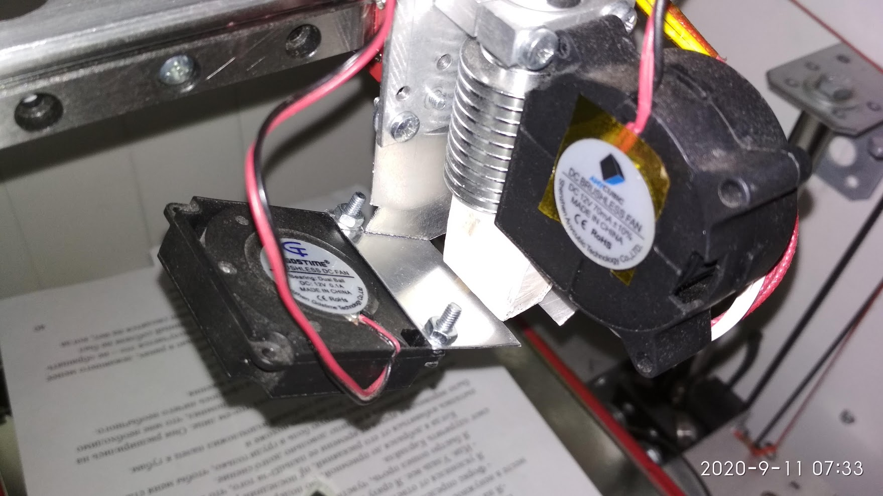

Вот сразу - обдув (мне понравился, почти как у меня был):
https://www.thingiverse.com/thing:4732443
2 турбинки дадут двусторонний обдув с запасом :!:

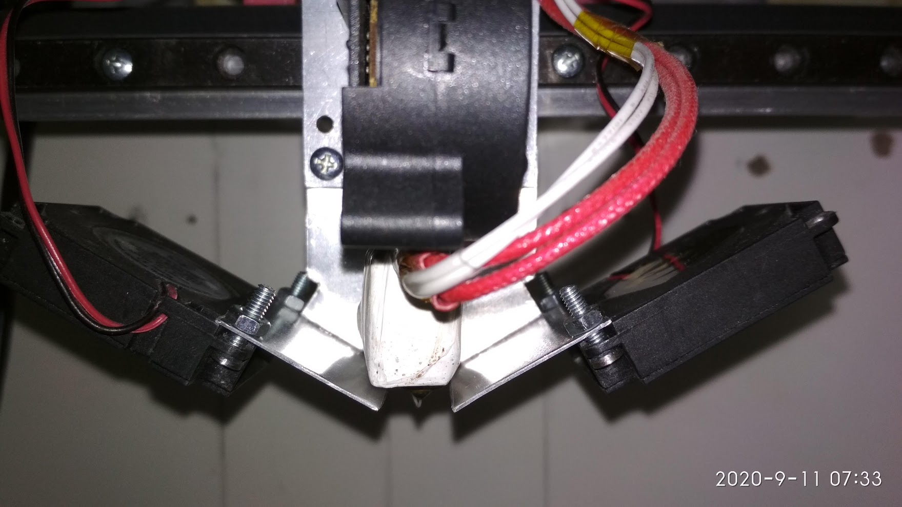

AlexDadNNov
Сообщения: 60
Благодарил (а): 39 раз
Re: FDM печать мелких деталей из PLA
Непрочитанное сообщение AlexDadNNov » 10 июн 2021, 22:15
Моя голова без единой печатной, литой или фрезерованной детали детали:
Klipper

AlexDadNNov, а что мешает переделать? Даже банальнейшие системы охлаждения устанавливающиеся прямо на радиатор е3d v6, присутствуют на том же тингиверсе в изобилии. Можно полностью весь узел переделать оставив от текущего только балку с рельсом и кареткой, можно самому смоделировать под свои нужды, если есть навык...
Пример: https://www.thingiverse.com/thing:2751286
