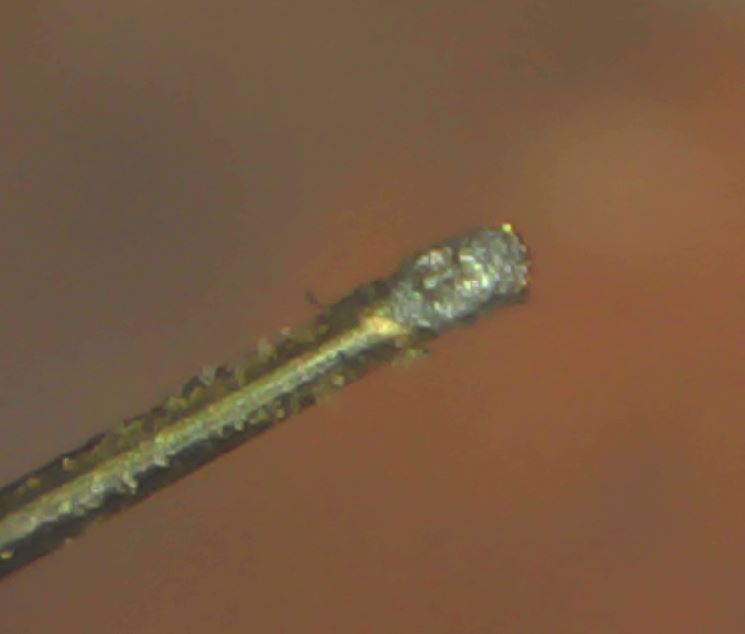

Дорогущая игла со сломанным кристаллом
Игла ATN-150 MLX - сломанная.JPG (25.49 КБ) 3583 просмотра
