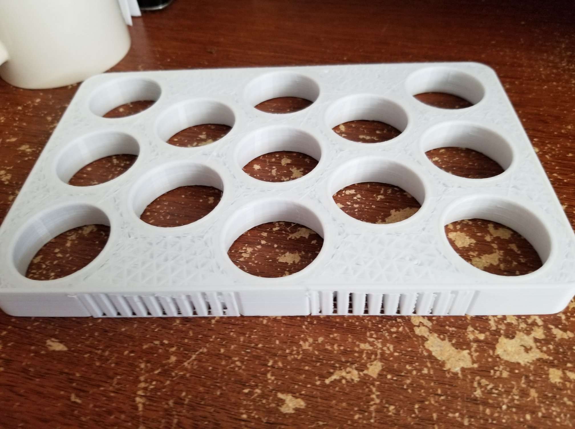

Непрочитанное сообщение Vlad1913 » 17 окт 2021, 18:35
Помагите пожалуйста по пунктам
1. Как начать программу с того места где она остановилась? Разрезать программу в какой программе ? Если есть ссылку на тему.
2. Как выставить деталь обратно на место и начать печатать с этого места ?
3. Пожайлуста без критики . Больше полезных ссылок учитыайте спрашиают новички ну вот "просто дурактак" так что подробней.
Спасибо !!!
Ender 3 (2)
Непрочитанное сообщение Mazayac » 17 окт 2021, 23:05
Vlad1913, 1 - никак, 2 - никак.
Продолжение печати возможно при наличии в принтере модуля аварийного завершения работы, настроенной в прошивке аварийной паузе и перебое электричества не более примерно 1 минуты.
Как только деталь отвалилась от остывшего стола - всё, её в мусорное ведро.

Непрочитанное сообщение Vlad1913 » 17 окт 2021, 23:26
Занимался давно ЧПУ . Там можно легко выставить дом по X,Y и продолжать печатать.
Что Я не могу начть рограмму с определенного Z если точость не нужна ?

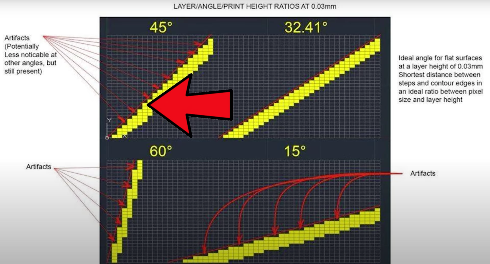

Непрочитанное сообщение Feym » 18 окт 2021, 14:24
Oleksandr писал(а):
18 окт 2021, 00:55
а линк на источник можно?
по приведенной выше формуле таких углов не получается, только если поменять местами делитель и знаменатель и то не 32 градуса выходит, а 30.5

Непрочитанное сообщение Mazayac » 18 окт 2021, 23:44
Vlad1913 писал(а):
17 окт 2021, 23:26
Ну давайте, приклейте обратно на стол деталь, чтобы она встала ровно на прежнее место.
А потом ищите в G-code не слой, а точку остановки сопла - ведь верхний слой не напечатался полностью, поэтому недостаточно выставить только высоту - будет воздушный зазор на ХХ % площади детали, что её приговорит к той же мусорке.

Непрочитанное сообщение Feym » 19 окт 2021, 19:03
видео про углы для фотополимерника
https://www.youtube.com/watch?v=Qs2Rb0ExnIM
