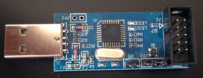

Программатор такой: https://yadi.sk/i/RJ5CrVIqtC5dy https://yadi.sk/i/rLC2IEnLtC5k2
Установил его драйвер, giveio был установлен уже (не знаю нужен или нет он с программатором), подключил в соответствии с надписями на программаторе и плате 3d принтера. пробовал и с питанием от программатора и с питанием от USB платы. Перемычка на плате стоит для питания по USB. При втыкании платы в ноут - определяется.
В Адруине 1.0.1 выставил плату atmega1284p 16mhz. Программатор USBasp. Нажимаю записать загрузчик - на программаторе один раз моргает led2, а результат выше...

у меня пару лет назад была такая ошибка... оказалось, что usbasp требовалось только обновить... скачал прошивку последнюю с сайта USBASPa для контролера, что на моей плате был установлен... и залил ее... и все...

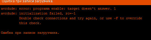

Попытался по инструкции на сайте через Ардуино уно сделать... результат следующий...
https://yadi.sk/i/vu9BJNjrtCtg9
Я наверно либо совсем криворукий, либо... я не знаю :roll:
Я уже все кабели поменял, ардуино через USB работает, проблема вроде не в кабеле... хз короче
Может у меня драйвер самой мелзи косячный какой? или еще что... я уж не знаю даже...

Прошивай любым софтом свой программатор... что вы все на эту ардуину подсели?
Возьми например AVRDude... второй USBAsp... и сначала прочитай свой программатор вторым из AVRDude...
чтобы твой USBAsp зашел в режим программирования... у него есть контакт или перемычка или 2 контакта не распаенных...
так вот если там 2 контакта, то их требуется замкнуть... если 1 контакт, то убедиться, что это нужный контакт и "посадить" его на землю...
если не найдеш ни чего нужного на плате, то смотриш даташит на свою микрасхему (которая установлена на плате)... находиш ножку с названием RESET... припаеваешь к ней проводок... другой конец проводка припаиваешь на "минус"... Тем самым ты вгонишь свой программатор в режим программирования. В этом режиме над ним можной издеваться... т.е. не он уже будет прошивать, а его будут прошивать.
p.s. маленький советик... фьюз биты не трогай!

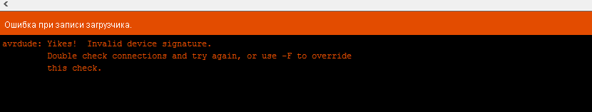

Это пипец) прошил программатор через ардуиноуно) залил в него свежий hex все чики-пуки) потом пытался этим usbasp со свежей прошивкой залить бутлоадер на мелзи - ушла первая строка с предупреждением... а в остальном - все то же самое...
https://yadi.sk/i/9esyYhI7tDqcF

Непрочитанное сообщение Avton » 12 июл 2016, 14:19
Попробуйте им прошить загрузчик в уно, для проверки
