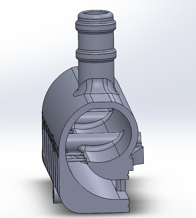

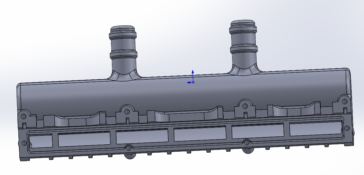

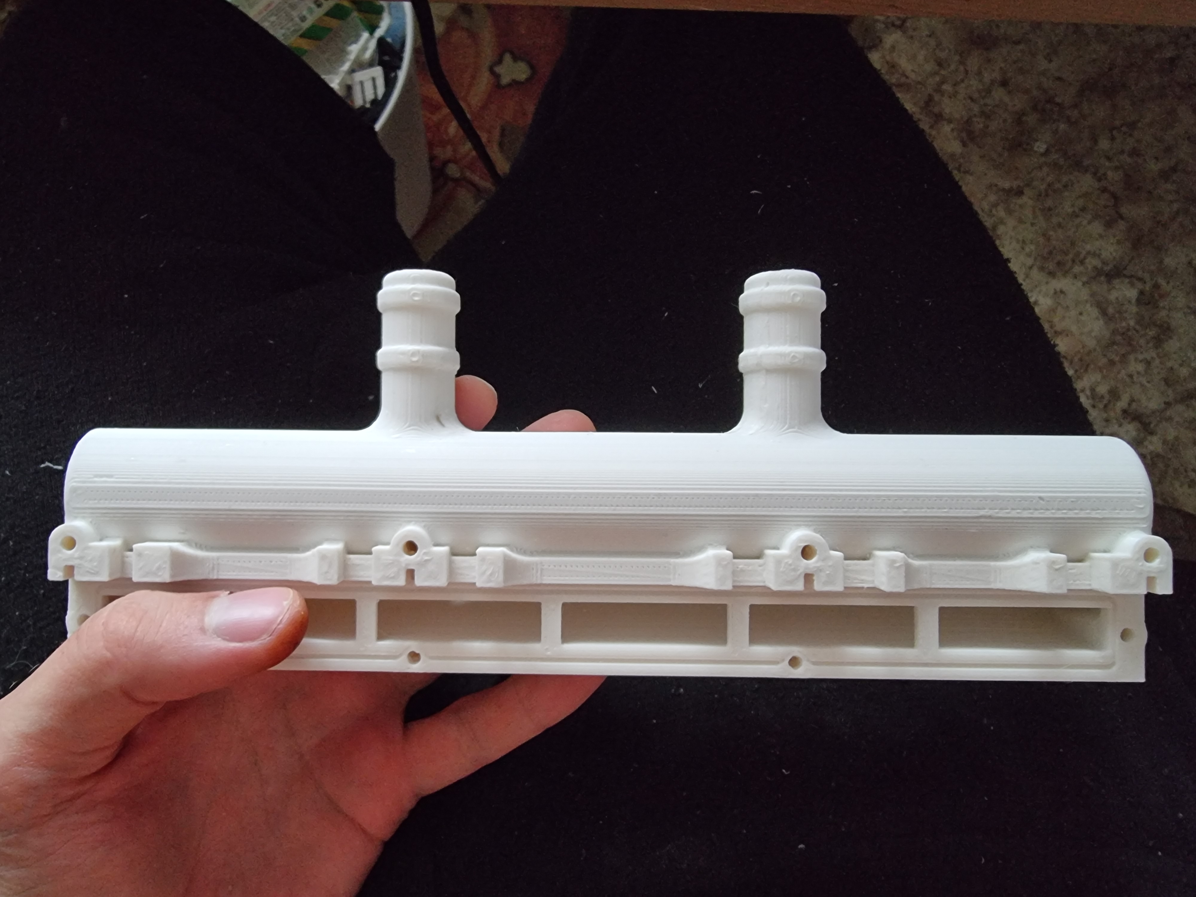

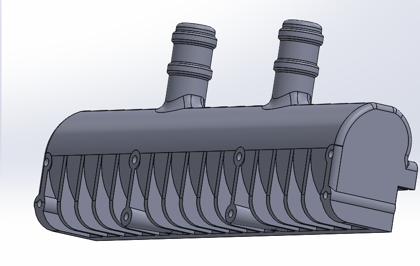

Всем доброго дня, требуется деталь - оригинальный фиттинг для воды. Требование: деталь должна быть герметичной и не пропускать воду между слоев под небольшим давлением (до 0.2 - 0.3 атм будет достаточно).
Деталь достаточно крупная (220х86х40 мм) с относительно сложной геометрией:
толщина стенок модели от 2.4мм
Печаталась из PETG с заполнением 100%, и "нахлестом" заполнения и периметров 50%, т.е. максимально плотно.
В целом получилось неплохо
С водой пока не проверял чтобы не мочить и не сушить потом почем зря.. Вопрос - как чем лучше обработать модель, чтобы гарантированно получиться максимальную прочность и герметичность?

Вот тут почитайте viewforum.php?f=35 . В двух словах - мой опыт показывает, что самое простое решение это деталь из ПЛА, густо покрытая жидким (как вода) акриловым лаком. Тесные внутренние пространства можно покрывать из аэрозольного баллона, либо наливом / погружением в лак. Уже третий сезон всё нормально работает на подводных буксировщиках, лодочных моторах и электроплавничках.
ПЭТГ течёт, как дуршлаг, и ничем не герметизируется. Я тоже сначала очень рассчитывал на ПЭТГ, но ничего не получилось.
