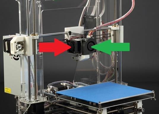

Добрый день - очередной вопрос - по вентиляторам.
Подскажите - правильно ли , что оба вентилятора ( и экструдера(красная стрелка) и обдува модели (зеленая стрелка) соеденины паралельно) ? Завдятся и меняют обороты синхронно.
Плата melzi 2.3.
Посмотрел схему подключений к данной плате - нашел место только под один вентилятор - видимо обдува детали.
Спасибо

Непрочитанное сообщение 006 » 29 июл 2016, 09:12
Обдув эктрудера вроде как надо на 12В и постоянно крутить. А обдув детали - в предназначенный для этого разъем.

Непрочитанное сообщение AKDZG » 29 июл 2016, 10:19
fedostas писал(а): То же так думаю , но хотелось бы услышать точно - спасибо.
Может кто знает наверняка?
Это точно 8-) Только не экструдера, а радиатора хотэнда.

Непрочитанное сообщение fedostas » 29 июл 2016, 10:36
Всем еще раз СПАСИБО! - вечером подсоединю правильно - пред владелец малость видать накосячил

Непрочитанное сообщение Revenger » 29 июл 2016, 11:36
Скорее он не стал тянуть провод до платы и искать там постоянные 12В. На мелзи действительно нет отдельного вывода под обдув хотэнда. По большому счёту, если там "правильный" хотэнд, обдув там и не нужен.

Непрочитанное сообщение fedostas » 30 июл 2016, 08:13
подсоединил вентиляторы куда положено.
Качество печати повысилось.
Напечатал вчера мелкую вазочку - вроде да же без трещин :D
