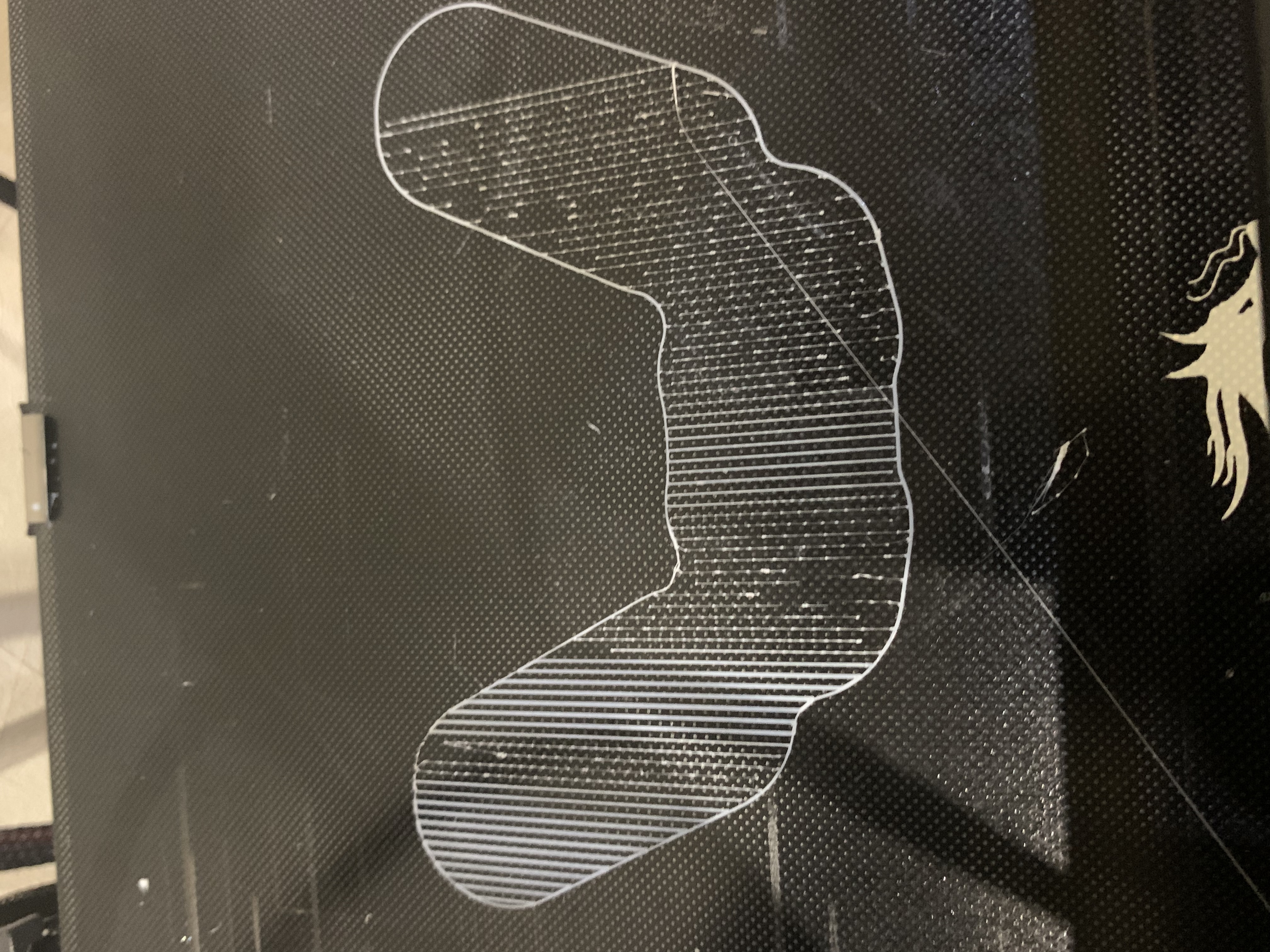

Добрый день, возможно, кто-то сталкивался с такой проблемой, я был бы рад помощи :cry: :cry: :cry: .
Печатаю на 3д принтере ender 3 v2, появилась проблема, принтер начал печатать прерывистыми линиями. Думал забившееся сопло, разобрал экструдер, почистил, поменял сопло на новое, проблема осталась. Потом сменил пластик, все равно не решило проблему. В итоге полностью сменил экструдер на новый, также сменил звездочку в механизм подачи пластика, не помогло :x :x . Пытался полностью сбрасывать настройки принтера, чтобы отсечь программные сбои, проблема осталась :? . Принтер печатает часть модели не сплошными линиями, на фото более подробно видна проблема.
Буду очень благодарен за помощь, потому что вожусь с принтером уже 3 неделю, ничего не выходит.Изображение

Когда начинает печатать прерывистыми - померяй штангенциркулем толщину прутка. Я буквально вчера наступил на эти грабли. Тоже боролся с недоэкструзией и пропусками спонтанными. Оказалось банально брак пластика, местами вместо 1.75 было 1.2мм всего! А засор легко проверяется: пытаешься давить пластик рукой, если идет сравнительно легко и пластик выходит ровной колбаской без завитушек - то все в порядке.

Прижимной рычаг экструдера проверьте. Трескаются они порой.
