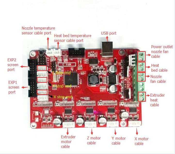

У меня вот такая плата. Скорее всего здесь прошивка не Марлин.

viten писал(а): У меня вот такая плата. Скорее всего здесь прошивка не Марлин.
И возможно в прошивке нужно выбирать RAMPS 1.4.

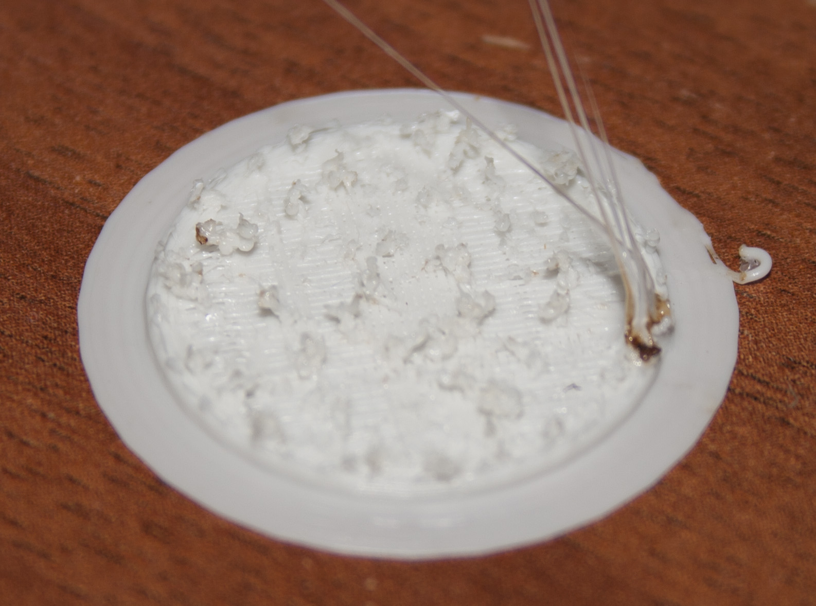

Все стандартно у меня. Уже обсуждалось. Нет выдавливания. Коричневая бяка с хвостом из-за того, что стол поднял и сопло ткнулось туда.
Непрочитанное сообщение AKDZG » 10 авг 2016, 16:29
SSV, это PLA? Внутри хотэнда есть тефлоновая трубка? Радиатор хотэнда обдувается? Прижим прутка в экструдере настроен?

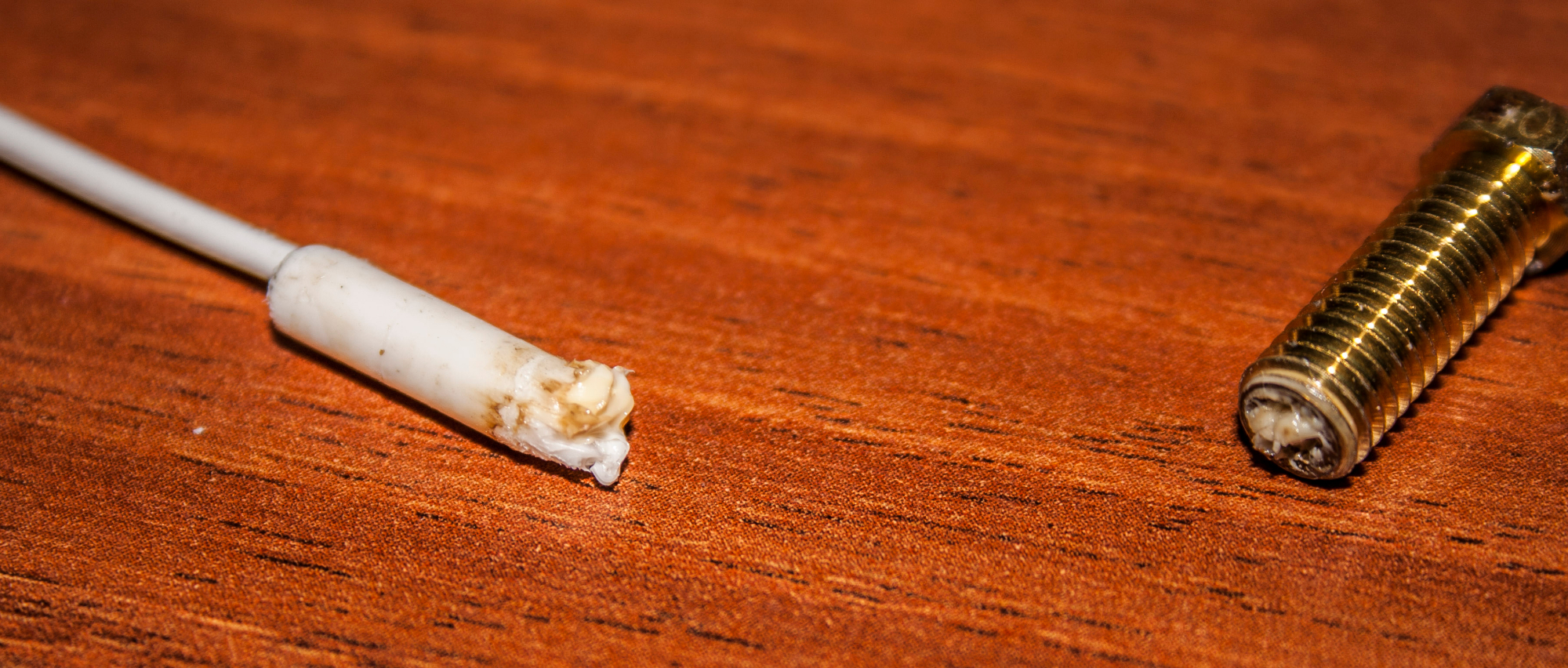

Вот про него и ацетон и спрашивал, должны были прислать ABS. Боуден до сопла, обдув есть. Прижим... Ну, пруток продвигает вхолостую, даже настроил подачу.
Непрочитанное сообщение AKDZG » 10 авг 2016, 18:01
SSV писал(а): Ну, пруток продвигает вхолостую, даже настроил подачу.
У СПринтера прижим регулируется. Можно поэкспериментировать. Зубья шестерни подачи скорее всего уже забились, нужно почистить.
SSV
Сообщения: 33
Зарегистрирован: 26 май 2016, 14:59
Непрочитанное сообщение SSV » 10 авг 2016, 18:17
Похоже боуден не до конца вставлен был? Еле вытащил. Сопло хрен прочистить теперь?

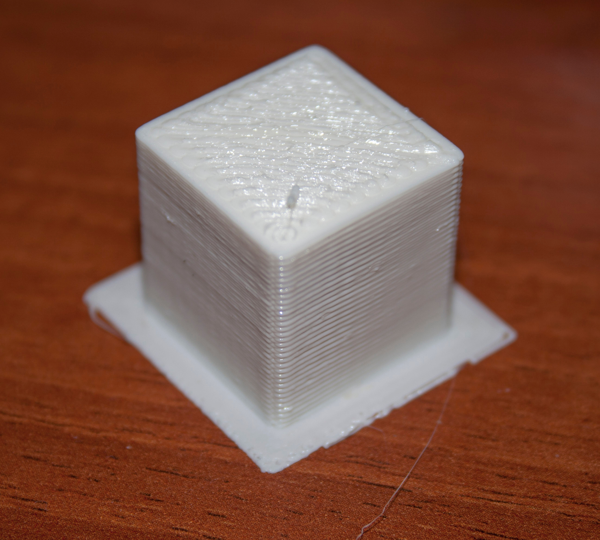

Третья попытка. Сопло 0,6, слой 0,3. Печатал из Куры с профилем Алексея для ФДпласт натурал и небольшими изменениями. Вживую смотрится лучше, на фото еще ГРИП мало.
