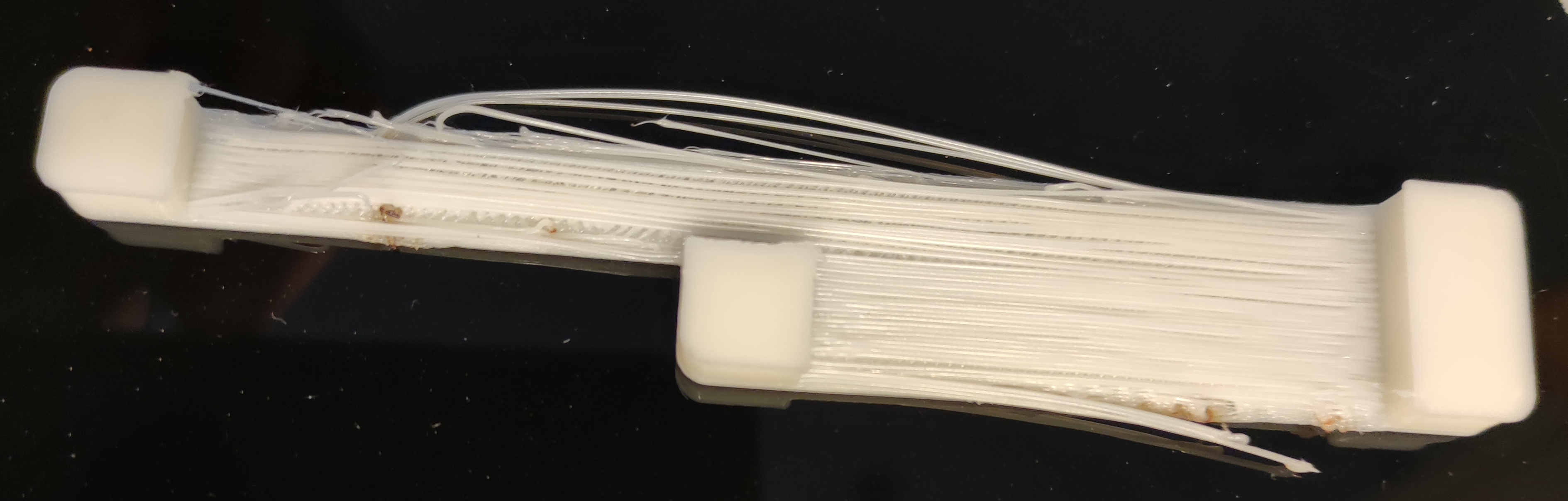

Готово:
На длинных мостах не хватает охлаждения (дуют два слабых центробежных 4010), плюс по краям трёх мостовых "полос" Прюша почему-то не докладывает в мосты одну нить. Итого: неровность низа растёт с ростом длины пролёта, удалось отслоить шесть нитей.
С другой стороны, 5 сантиметров по воздуху печатает нормально, куда уж больше :)
Да вообще эта возможность для меня удивительна.
Понятно, что тут вопрос температуры сопла, потока обдува, ну и чистоты тракта боудена...
Алексей, спасибо!
ЗЫ хм... Написал про сочетание трёх факторов, а по факту, вся 3д печать ими и определяется)

Непрочитанное сообщение 3D-SPrinter » 12 дек 2021, 09:44
TDA писал(а): ↑
12 дек 2021, 09:33
Тут интенсивность обдува первична, остальное вторично.

Непрочитанное сообщение TDA » 12 дек 2021, 10:24
А вот тут, в параметрах пруши, скорость вентиляторов при печати мостов-- процент берется уже от указанного выше максимума (в данном случае 50%)? Или же, это абсолютный максимум?
Sprinters: Pro Techno
Непрочитанное сообщение Mazayac » 12 дек 2021, 10:39
TDA, это абсолютная величина.
Образцы напечатаны пока ещё через боуден.
Пробовал также уменьшить скорость печати мостов с 30 до 15 мм/с - результаты противоречивые, часть нитей гораздо лучше спеклась, но общая плоскость пошла "горбами" у промежуточных опор. Так что это не панацея, нужна золотая середина.

Непрочитанное сообщение TDA » 12 дек 2021, 10:47
Mazayac писал(а): ↑
12 дек 2021, 10:39
Ну, значит тут у меня уже был максимум. Остаётся попробовать скорость с 20 до 30 м/с увеличить, ну и температуру.

Непрочитанное сообщение Mazayac » 12 дек 2021, 11:19
TDA, я считаю, что обдув центробежным вентилятором через трубку - самый худший вариант охлаждения.
Непрочитанное сообщение Avtonomys » 12 дек 2021, 11:58
Mazayac писал(а): ↑
12 дек 2021, 11:19
Сама реализация как по мне не ахти. Правое сопло дует нормально (там где непосредственно трубка) и вполне справляется, а левое вообще почти не дует.

Непрочитанное сообщение TDA » 12 дек 2021, 12:18
В общем, как уже все мне заметили, тут критичен обдув. Увеличение температуры и скорости печати картину, как минимум, не улучшили...

Непрочитанное сообщение 3D-SPrinter » 12 дек 2021, 12:32
Mazayac писал(а): ↑
12 дек 2021, 11:19
А я считаю, что чрезмерный обдув это дурной тон в FDM, потому что ухудшает межслойную адгезию.
Но для желающих увеличить обдув есть штатный тюнинг viewtopic.php?f=25&t=1296#p61758 .
TDA писал(а): ↑
12 дек 2021, 12:18
Вполне логично. Температура должна быть минимальной, чтобы выдавливать максимально густой пластик и сразу охлаждать его обдувом. Только это не 3д-печать, а её симулякр. Потому что холодный пластик может образовать мост, но нити друг с другом почти не спекаются.
Непрочитанное сообщение Mazayac » 12 дек 2021, 12:37
12 дек 2021, 12:32
Мостам не нужна межслойная адгезия. И нависающим периметрам - тоже не нужна.
Непрочитанное сообщение 3D-SPrinter » 12 дек 2021, 12:40
Mazayac писал(а): ↑
12 дек 2021, 12:37
Да я же не против. Вешайте вентиляторы на голову viewtopic.php?f=25&t=1296#p61758 и дуйте, сколько угодно. :)
А для большинства реальных задач достаточно штатного обдува через шланг.

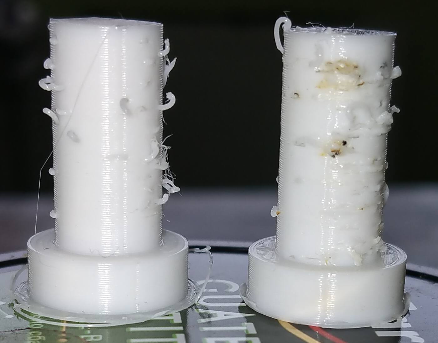

Непрочитанное сообщение yaroslav4ik87 » 14 апр 2022, 08:44
Здравствуйте! :)
Подскажите пожалуйста новичку.
petg сушил, но прошло три дня
печатал тест деталь
низ уплыл вниз
после какой-то высоты начинает лезть наружу пруток.
За печатью не следил(
Снизил скорость печати и т на 220
стол 60
закрыл корпус
низ наоборот стал чуть уже на глаз.
Начальная температура 215
увеличил обдув. правда корпус закрыл.
вот вторая деталь
и увеличил количество слоев
как избавиться от лезущих наружу прутков? там где они вылезли на детали как бы вмятинка.
слайсер ultimate cura принтер zav. директ.
Непрочитанное сообщение Alex Post » 14 апр 2022, 09:26
Я бы всеж последил за печатью то... Похоже на то что включена опция "отводить хотэнд при охлаждении", деталь мелкая, время на слой малое, вот принтер отводит сопло в сторону, чтоб слой застыл, из него вылазит козюлька, потом сопло возвращается обратно, козюлька прилипает к модели. А там где пластика не хватило потому что он вытек - образуется ямочка.
PET-G в силу своей "тянучести" вообще не любит ретрактов и пустых прогонов, а тут ему такое испытание подсунули :) Я бы предложил если уж на то пошло печатать две этих детали за раз на расстоянии сантиметров 10 друг от друга. Сразу и качество ретракта будет видно, и козюли эти пропадут :)
