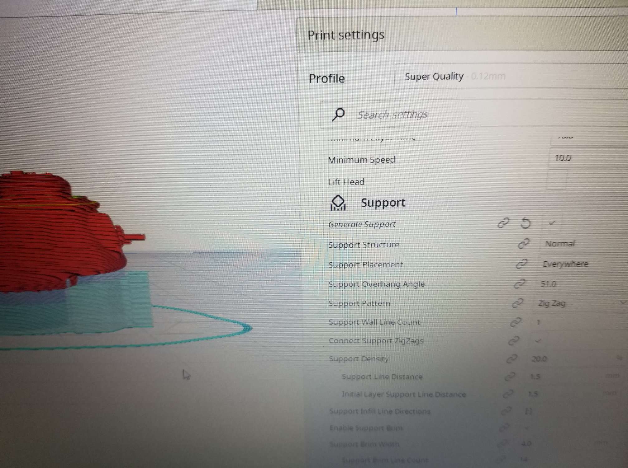

Кто знает почему поддежку пулемета не делает?

Непрочитанное сообщение Alex Post » 12 фев 2022, 22:25
Vlad1913 писал(а): ↑
12 фев 2022, 20:18
Предполагаю, что пулемет настолько мелкий, что уже на втором слое угол меньше чем угол который в Куре стоит для поддержки. А первый слой видимо слишком незначительный чтобы его поддерживать.
Было у меня тоже такое, меч ребром вниз никак не хотел "поддерживаться". Пришлось вручную тонкую стенку ставить...

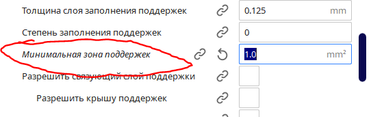

Непрочитанное сообщение borskiy » 13 фев 2022, 10:34
12 фев 2022, 20:18
Нижняя поверхность пулемёта меньше вот этого значения:

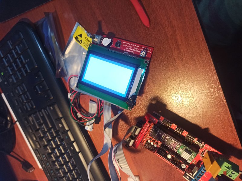

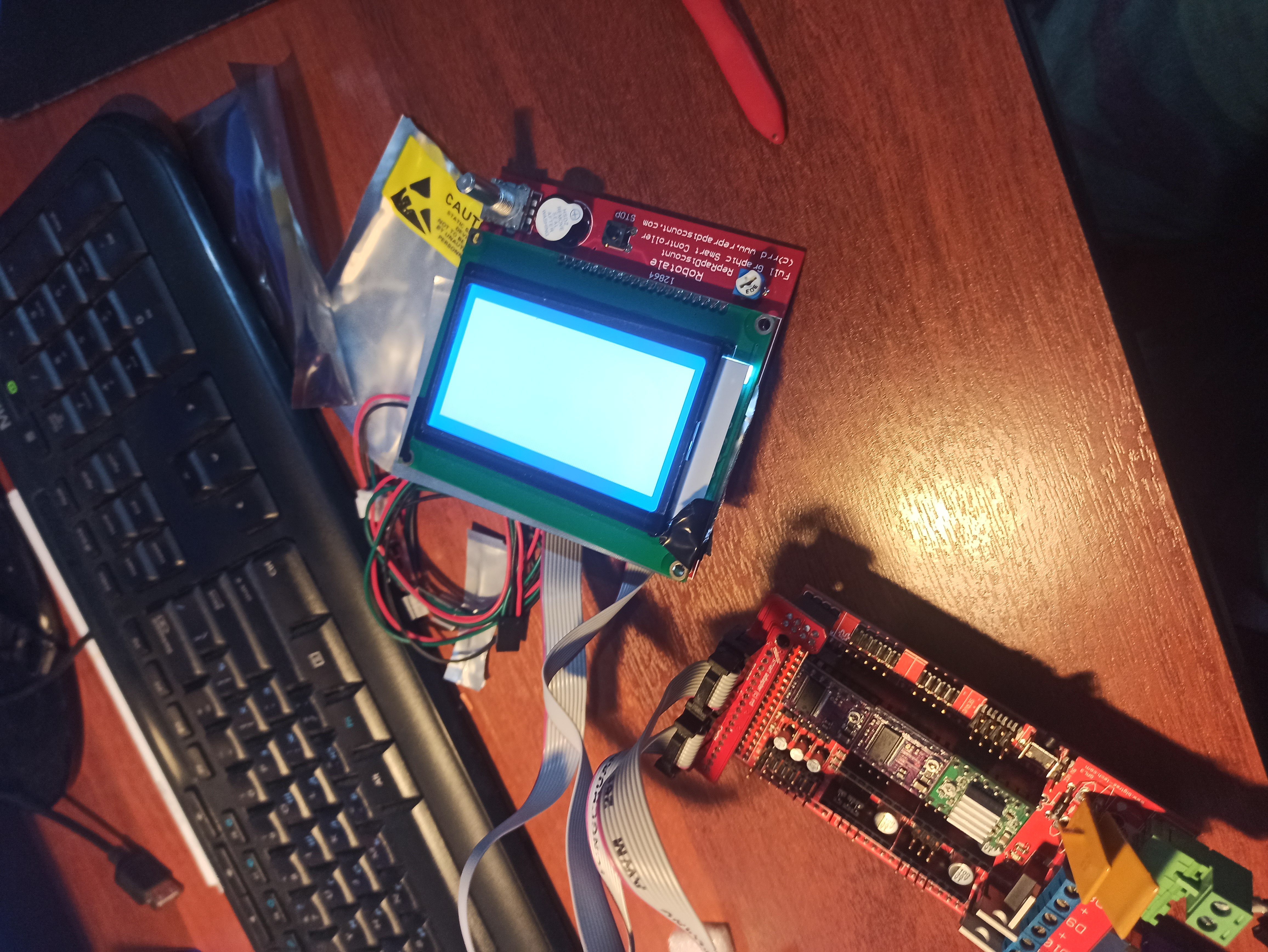

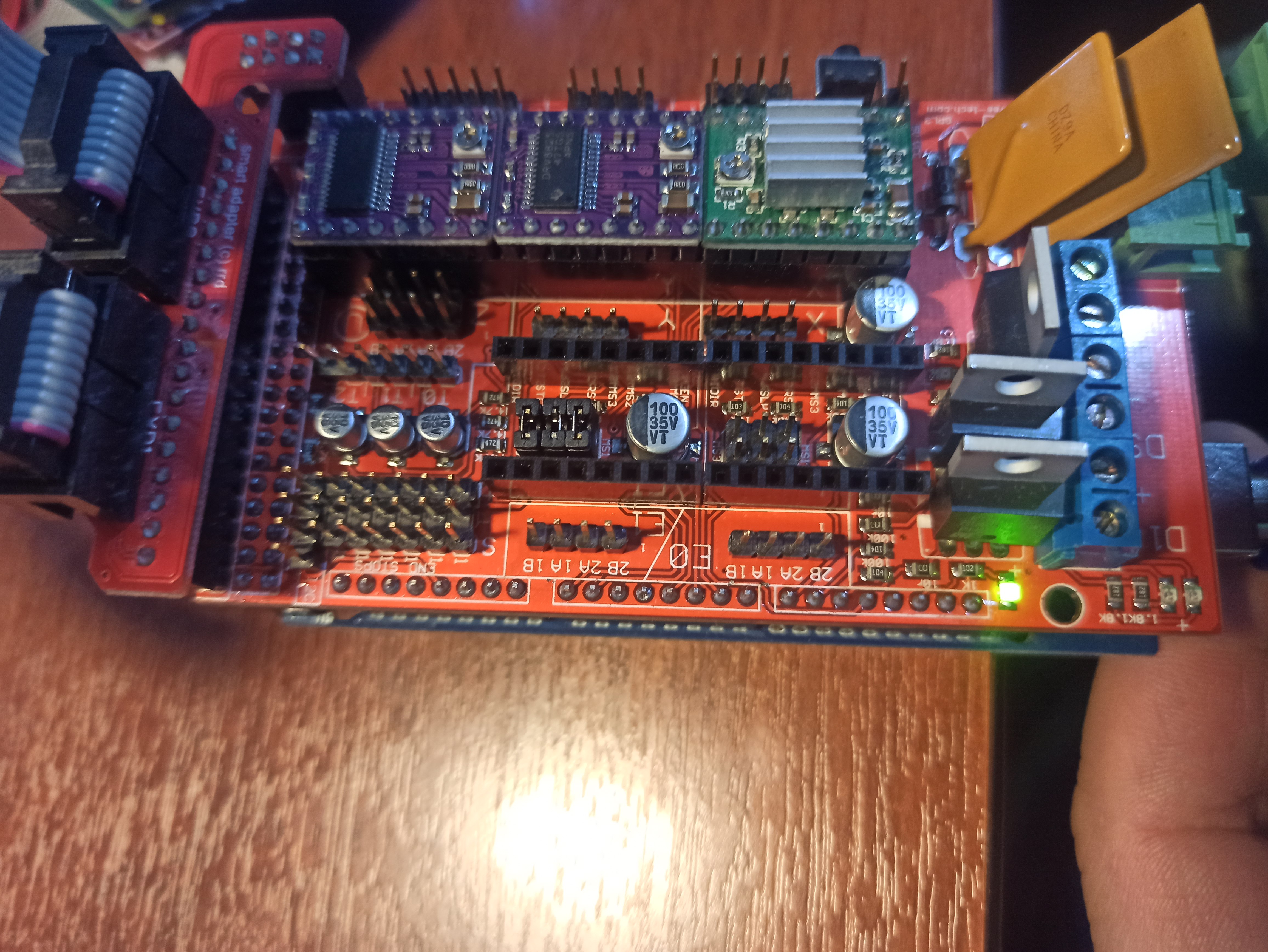

Хлопцы! Нужен совет...
Походу подпалил рампс либо ардуино.
Как понять что именно?
Предистория:
Собираю "росток мини"
С механикой почти закончил, взялся за электронику.
Пару дней не мог залить марлин в ардуино уно....
Сегодня таки победил! Поставив ардуино IDE версии 1.8.7
Суть в другом.

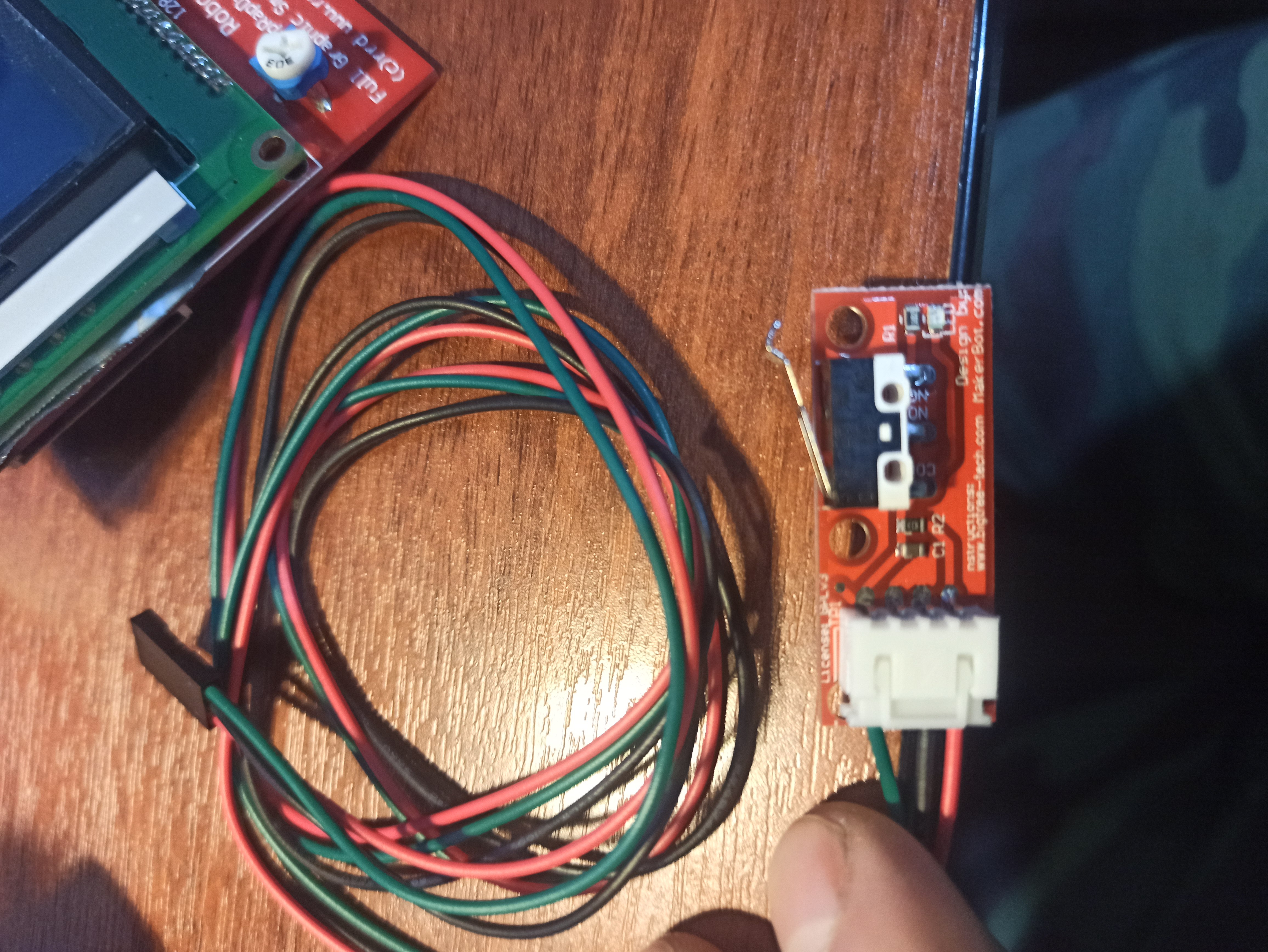

На радостях начал подцеплять моторы, термисторы, концевики. И с дуру перепутал распиновка трехконтактоного концевика. :cry:
Ну и после срабатывания, на рампс-е загорелся светодиод, и экран включился на всю яркость. Перепрошивка ардуино не помогла.

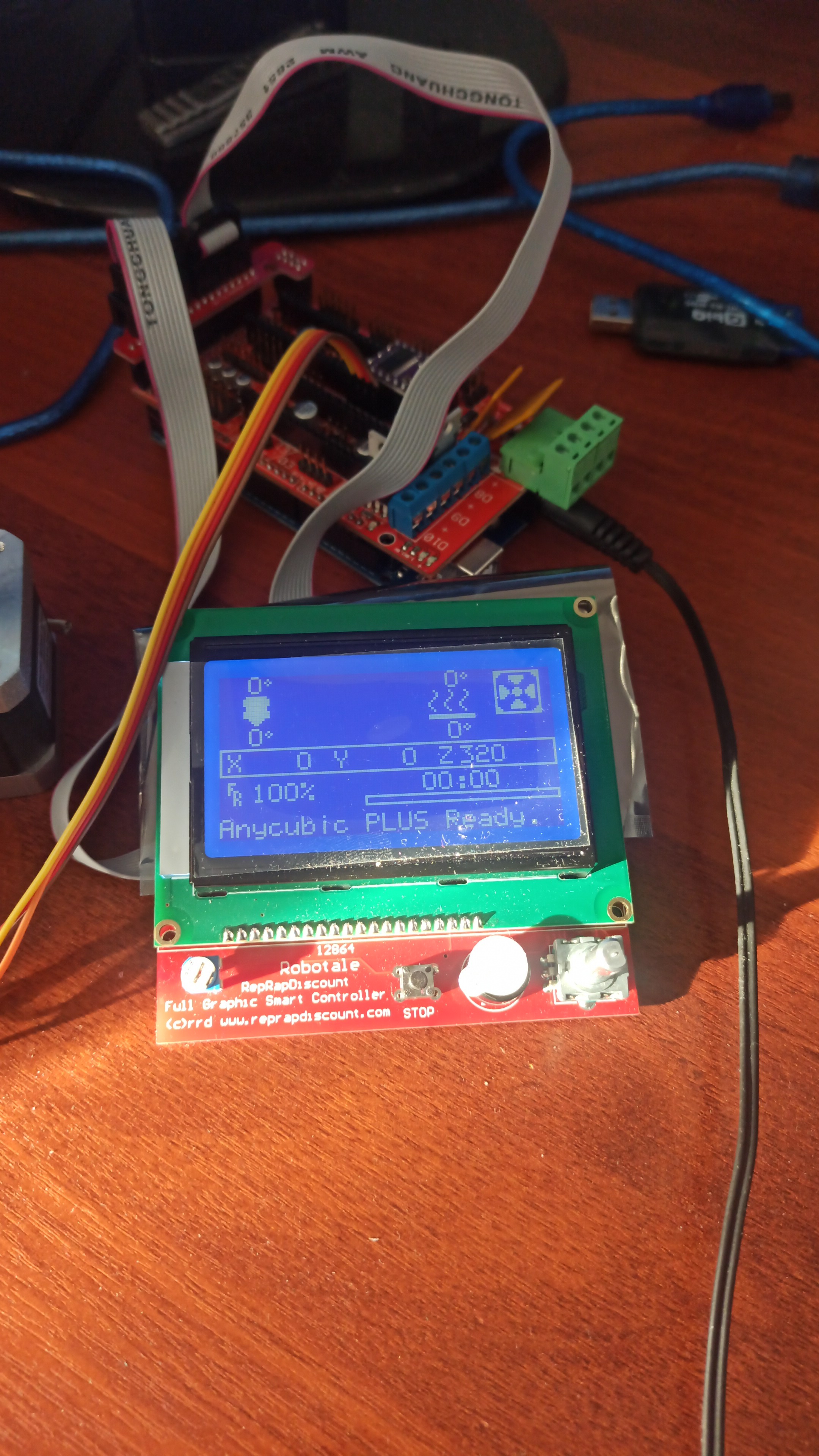

Если подаю питание только на ардуино- экран отображает корректно, и можно пользоваться меню.
Как только подаю напряжение (12в) на рампс- экран вспыхивает :|
Жги асфальт, а не резину!
All95
Сообщения: 42
Зарегистрирован: 22 мар 2018, 10:24
Благодарил (а): 14 раз
Непрочитанное сообщение All95 » 13 фев 2022, 16:00
пы.сы. Штатно работает ( есть возможность бродить по меню)только если ардуино подключено через USB кабель :|
при подаче питания через БП на ардуино- та эе история с засветом экрана
