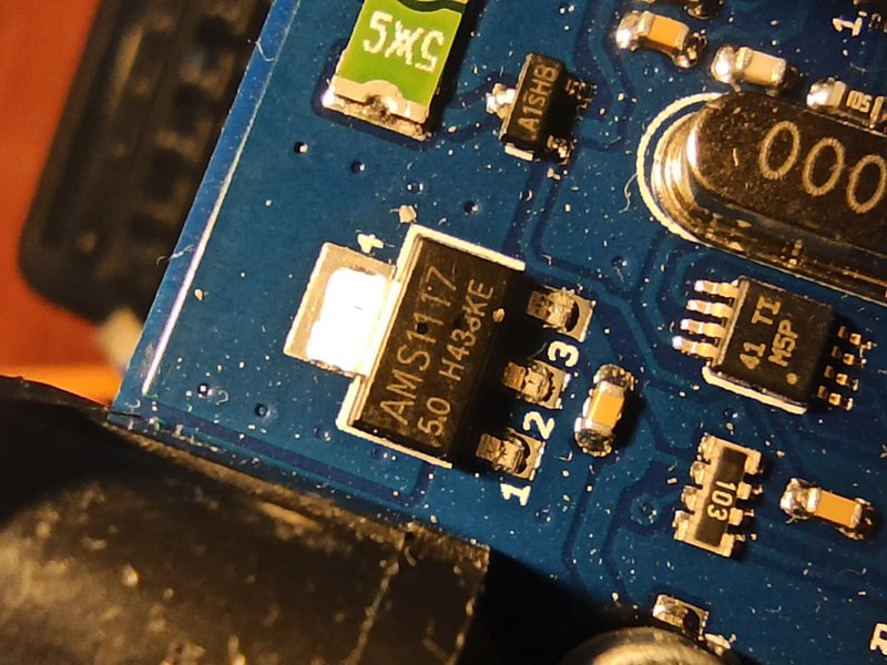

Ну и отвечу сам ))
По совету Сергея wolfs_SG- проверил регулятор напряжения на ардуино... ему пришел трындец :oops:
выпаял с другой глючной ардуино уно- и мега ожила )) :idea:

All95 писал(а):
13 фев 2022, 17:52
Лучше уж 7805 поставить на проводках. Или импульсный dc-dc. 1117 слабоват

7805 вроде греется сильно?

Типа 1117 не греется :) Отчего ж он помер, бедолага? :lol:

Непрочитанное сообщение dark184 » 14 фев 2022, 15:38
14 фев 2022, 15:07
Видимо под 7805 имелся ввиду выводной корпус ТО-220(на него хоть радиатор можно повесить), а не SOT-223 под SMD монтаж.

Непрочитанное сообщение All95 » 14 фев 2022, 16:24
14 фев 2022, 15:07
дык я сжег :oops:

Непрочитанное сообщение Alex Post » 14 фев 2022, 19:02
dark184 писал(а):
14 фев 2022, 15:38
ТО-220
Он самый, даже не знал что он и в smd бывает...
All95 писал(а):
14 фев 2022, 16:24
я сжег
А, я чет пропустил значит... Они и сами весьма охотно в мир иной уходят, без помощи юзера ;)

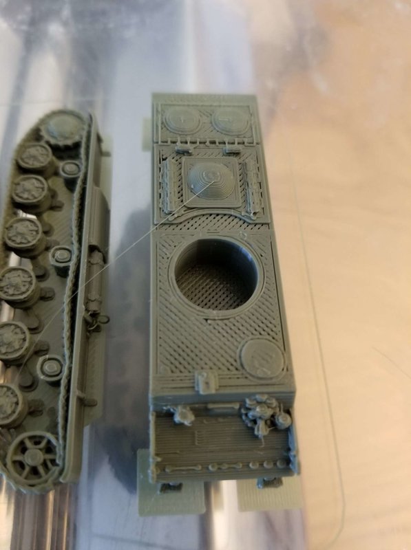

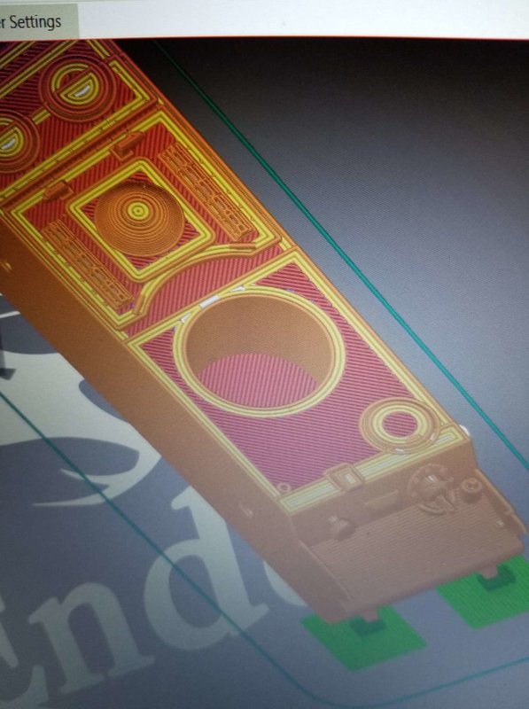

Народ подскажите ,что делаю неправельно ?
Учу по чуть- чуть PrusaSlicer.
Обычно в Куре печатаю там все вроде понятно.
Ender 3 (2)
Vlad1913
Сообщения: 72
Имя: Vova
Непрочитанное сообщение Vlad1913 » 16 фев 2022, 01:14
Surface получился в решетку.

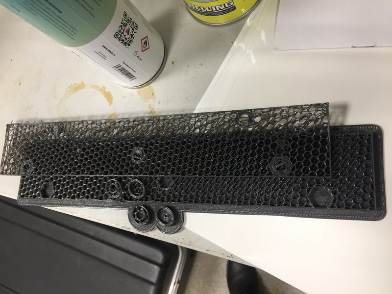

Подскажите с чем может быть проблема.
ПринтерFlashForge Guider IIs
