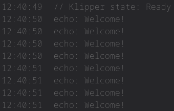

Непрочитанное сообщение Avtonomys » 17 мар 2022, 12:46
Nik777 писал(а): ↑
17 мар 2022, 11:26
А вот как .. Надо попробовать, только там время задаётся ,по моему, в секундах. И минимальное получится тогда 1сек.
Код: Выделить всё
[delayed_gcode welcome]
initial_duration: 1
gcode:
  M118 Welcome!
  UPDATE_DELAYED_GCODE ID=welcome DURATION=.25
Первый вызов welcome будет автоматический (initial_duration) - через 1 сек после того как запустится klipper.
Остальные каждые 0.25сек:
