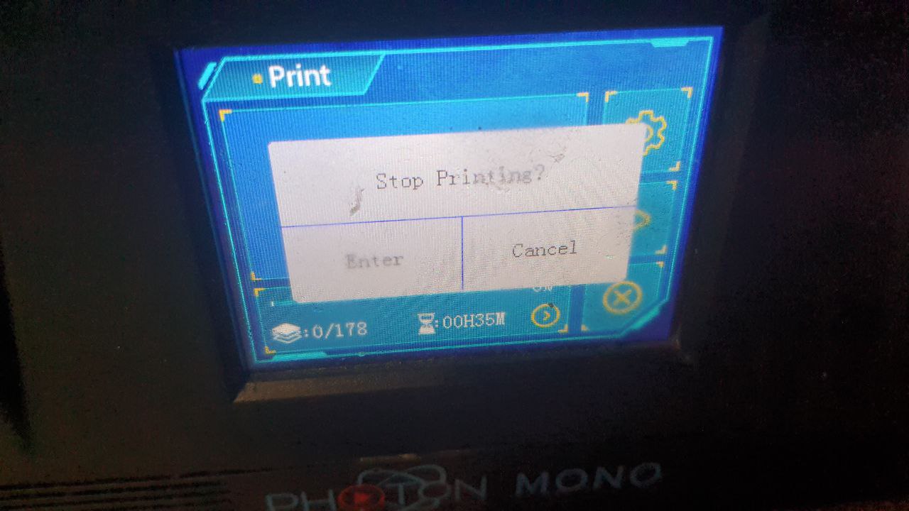

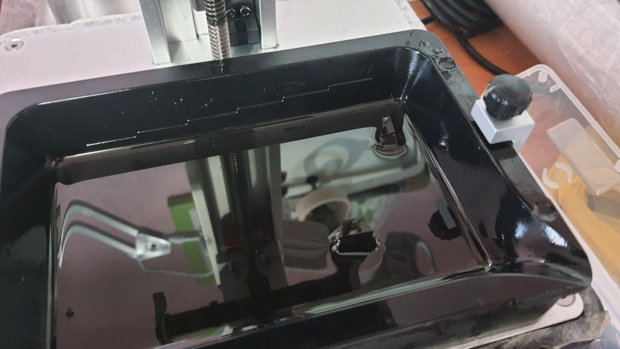

Добрый день. Столкнулся с проблемой. Делаю файл для печати в разных слайсерах. При запуске печати, время печати меньше расчетного, хотя обычно было больше. Деталь не пропечатывается или печатается с ошибками. Принтер Anycubic Photon Mono. Старые файлы печатаются нормально.
Использовал слайсеры Photon Workshop, Chitubox и Lychee на 3х разных компьютерах.
Проблемы появились после переустановки Windows.

Ну проблема в принтере тогда. Фото проблемы в студию)

Непрочитанное сообщение Lobzzzzz » 03 окт 2022, 18:19
Флешки менял. И пробовал разные форматы. Не помогло. Расчетное время в слайсере 29 минут.
2 раза ставил на печать старый файл - оба раза примерно тоже, что и на фото (деталь из белого пластика - предыдущая печать).
Смола и настройки те же. Последний раз печатал эту модель 3 месяца назад. Использовал смолу или Anycubic или Creality, проблем не было.
Попробую еще отключить шаговый с материнки и посмотрю, даст вывод на печать без него или нет. И БП закажу новый.
