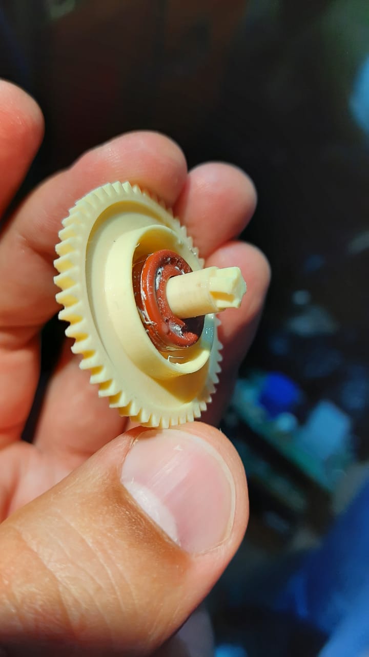

Добрый день! Подскажите какой лучше использовать пластик для печати шестеренки. Условия следующие. Температура 100 градусов, Постоянный контакт с водой и щелочной средой. Прочность к механическому воздействию между осью и сальником ( возможна образовываться накипь, которая будет абразивом). Печатал PETG( продержалась 3 месяца) Повело ось и есть следы выработки оси.

Нейлон.

Какого производителя нейлон посоветуете? .Отличный был taulman645, но сейчас его не найти или ценник заоблачный.

я по большому счету только htp катушку извел - в целом норм https://h-t-p.ru/nylon-htp
