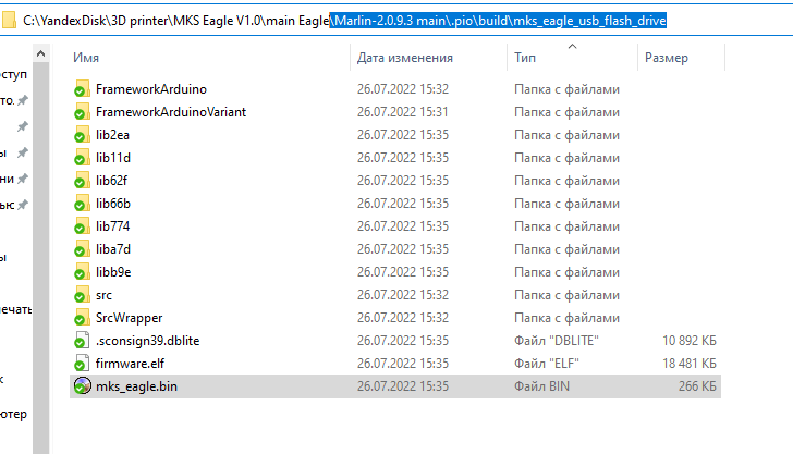

Непрочитанное сообщение dark184 » 27 сен 2022, 11:22
ramps_fd писал(а): ↑
27 сен 2022, 11:03
Как можно прошить по-другому?
Идем в корень папки марлин, путь в целом у вас будет идентичный,
Код: Выделить всё
\.pio\build\mks_eagle_usb_flash_drive
и забираем .bin. Дальше зависит от платы.
ramps_fd
Сообщения: 23
Зарегистрирован: 21 фев 2021, 21:40
Непрочитанное сообщение ramps_fd » 27 сен 2022, 11:36
Спасибо.
Бинарник найти не проблема.
У меня это firmware.bin
Как залить его в DUE без разборки конструкции,
дополнительных программаторов.
Через штатный USB или USB-UART?
