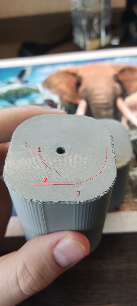

С недавнего времени принтер стал косячить,первые 1.5 мм, делает что то непонятное, см. фото, дальше всё идёт нормально. Подскажите, сталкивался ли кто стаким. Принтер longer Cub 2.

kiss_a,
Ещё и экструдером, поди, щелкает? Калибровку не сбили (начальный зазор между столом и соплом)?
Нет не щёлкает, первый слой идеально наносит, дальше начинает "наплёвывать" больше пластика.

А крупным планом фото "дна" детали можно посмотреть?

Похоже, переэкструзия на первых слоях. Я бы провентилировал настройки слайсера.
ЗЫ Реальная высота отпечатка соответствует проектной высоте модели?

Очень похоже на то, что люфтит где то ходовой винт на оси Z. Когда он паркуется, зазор выбирается, отсюда первый слой ложится идеально. Далее при переходе на первый слой люфт начинает выбираться, ибо ход в противоположную сторону. И вот пока он полностью не выберется и будет переэкструзия из за реально меньшей высоты слоя по отношению к расчетной. Смотрите сам ходовой винт, гибкую муфту и ходовую гайку. Почти уверен, что обнаружите не предусмотренный конструкцией ход оси... И судя по всему он не маленький.

kiss_a,
Эту модель раньше уже печатали? Не вполне понимаю, как она у Вас печатается. 1 - линии заполнения первого слоя
2 - периметр (???) вроде как, хотя он должен быть по внешнему контуру детали
3 - какая-то непонятная каша, на которой не видно ни периметра ни укладываемых линий первого слоя.
В любом случае, на первых слоях наблюдается переэкструзия. Что причиной - избыточный поток, или "зажатый" первый слой - второй вопрос. dark184 интересный вариант подсказал - вполне может быть такая экзотика. Проверьте.
А как при печати кайма или линия, обозначающая контур детали, на стол укладывается? Гладко или с "гребнями" на стыках соседних линий? Прилипает к столу нормально?

Похоже на отпечаток от предыдущей детали...

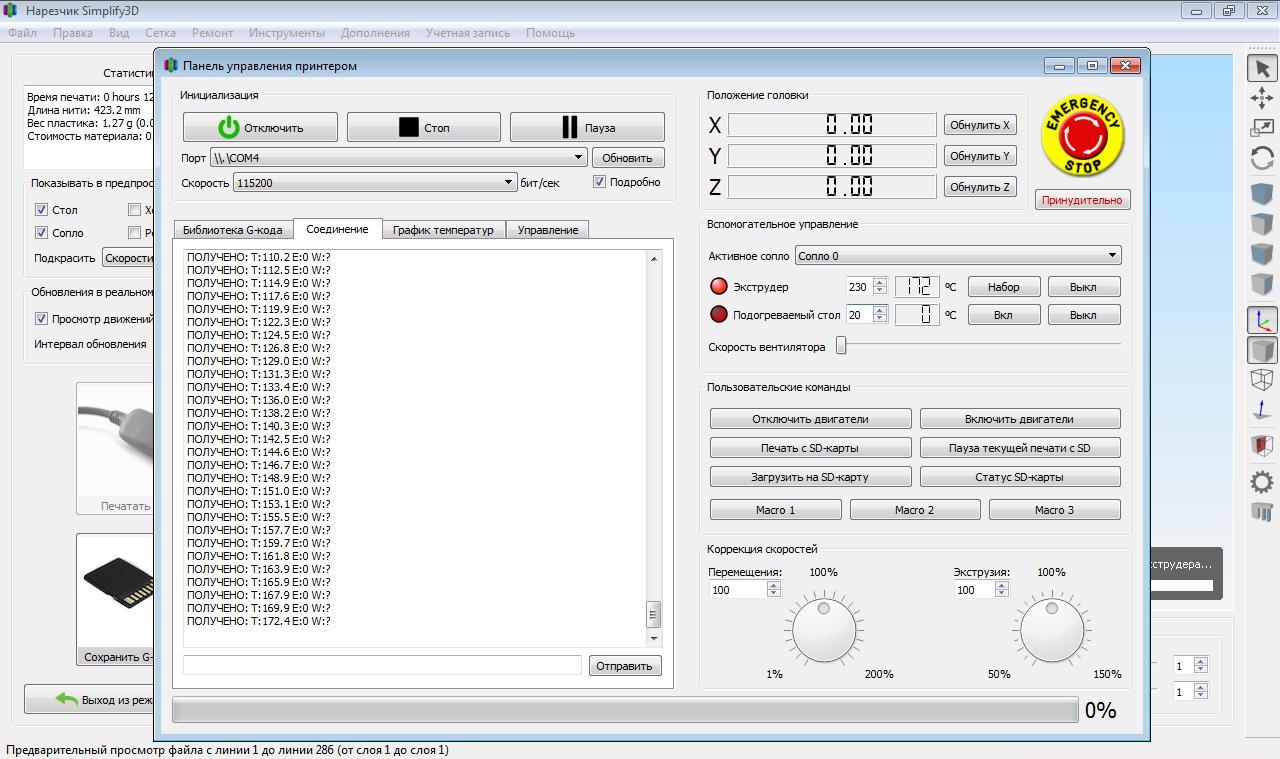

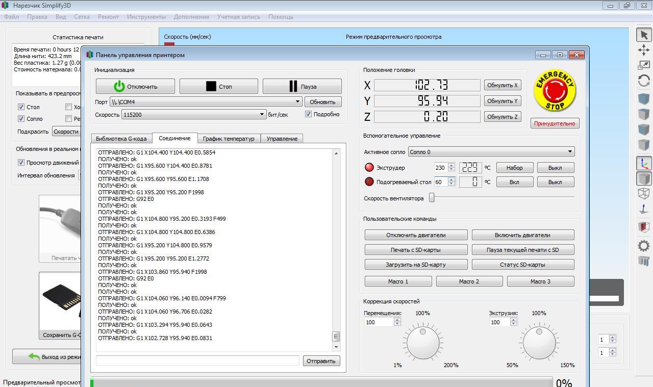

На новом самодельном принтере (еще не печатал) при запуске первой печати появилась проблема: ось Z из положения home поднимаеться вверх и не останавливается. На концевик Zmax не реагирует. Слой 0,2мм Остальные оси X и Y не двигаются. Модель - кубик 10х10х10мм
Как устранить эту проблему?
Скриншот до начала печати (прогрев экструдера) и после начала (поднимаеться только ось Z)

Наверное, показать свои настройки и конфиги? Или нет?

nansen, Я же вчера накидал Вам список вопросов, без ответа на которые проблема не решится. Принтер у Вас самодельный. Как и что там устроено, никто здесь понятия не имеет. Давайте начнём хоть с какой- то информации от Вас. А магических шаров здесь ни у кого нет.
Конструкция: дрыгостол или кубик?
Правильно ли двигается ось Z, если управлять ей через проинтерфейс?
Как прописаны концевики и парковка в прошивке?
По+другому никак.
По+другому никак.
По порядку:
Концевики установлены правильно. Все нормально замкнутые. В прошивке указано:1) с концевиками и направлением движения по оси Z не напутали?
Однако концевики Xmax Ymax Zmax не работают, хотя работали и движение узлов принтера останавливали.// The pullups are needed if you directly connect a mechanical endswitch between the signal and ground pins.
const bool X_MIN_ENDSTOP_INVERTING = false; // set to true to invert the logic of the endstop.
const bool Y_MIN_ENDSTOP_INVERTING = false; // set to true to invert the logic of the endstop.
const bool Z_MIN_ENDSTOP_INVERTING = false; // set to true to invert the logic of the endstop.
const bool X_MAX_ENDSTOP_INVERTING = false; // set to true to invert the logic of the endstop.
const bool Y_MAX_ENDSTOP_INVERTING = false; // set to true to invert the logic of the endstop.
const bool Z_MAX_ENDSTOP_INVERTING = false; // set to true to invert the logic of the endstop.
//#define DISABLE_MAX_ENDSTOPS
//#define DISABLE_MIN_ENDSTOPS
Ось Z при управлении с панели управления принтером работает правильно. Указываю +10мм передвигаеться на 10мм вверх. Другие оси так же двигаются правильно.
В прошивке перемещение по всем осям указано 240мм:2) что значит не останавливается? Пытается проехать больше, чем заданный в прошивке размер области печати по Z (как?), и при этом проскакивает (сносит) концевик max?
После старта печати и прогрева экструдера (все оси в положении home, на столе экструдер в нижнем левом углу при взгляде сверху) ось Z поднимаеться вверх (другие оси не двигаются) на 240 мм (примерно по линейке, до концевика Zmax не доезжает) дальше ось X и Y начинают двигаться в положительном направлении (X слева направо Y на себя, механика типа "дрыгостол"). Далее X и Y находят на концевики Xmax Ymax (хотя деталь в слайсере на центре стола), что-то трещит, оси X и Y отходят от концевиков на несколько миллиметров, потом опять находят на них же и так постоянно.// Travel limits after homing
#define X_MAX_POS 240
#define X_MIN_POS -240
#define Y_MAX_POS 240
#define Y_MIN_POS -240
#define Z_MAX_POS 240
#define Z_MIN_POS -240
#define X_MAX_LENGTH (X_MAX_POS - X_MIN_POS)
#define Y_MAX_LENGTH (Y_MAX_POS - Y_MIN_POS)
#define Z_MAX_LENGTH (Z_MAX_POS - Z_MIN_POS)
Шаги по всем осям заданы правильно. На сколько даю команду на столько и перемещаются. Ремень GT2 шаг 2мм шкивы на 16 зубьев, двигатели 17HS4401 1,8 градуса/шаг микрошаг 1/16. В прошивке указано:3) вытекает из (2) - 3а) шаги по оси Z правильно в прошивке заданы? 3б) Концевики и выбор парковки в прошивке правильно прописаны?
Парковка указана правильно - X крайне левое положение, Y максимально от себя, Z минимально вниз до касания со столом.// default settings
#define DEFAULT_AXIS_STEPS_PER_UNIT {100,100,3200,95} // default steps per unit for Ultimaker
#define DEFAULT_MAX_FEEDRATE {200, 200, 2, 25} // (mm/sec)
#define DEFAULT_MAX_ACCELERATION {1000,1000,50,10000} // X, Y, Z, E maximum start speed for accelerated moves. E default values are good for Skeinforge 40+, for older versions raise them a lot.
#define DEFAULT_ACCELERATION 1500 // X, Y, Z and E max acceleration in mm/s^2 for printing moves
#define DEFAULT_RETRACT_ACCELERATION 3000 // X, Y, Z and E max acceleration in mm/s^2 for retracts
Что это такое и где его искать? Туда пока не лазил4) с оффсетами в прошивке не накосячили?
Не знаю что такое. Принтер работает только через слайсер, до этого еще не печатал никогда.5) в слайсере в стартовом коде не накосячили?
Что еще нужно выложить из прошивки в эту тему что бы убедиться, что все работает правильно?
