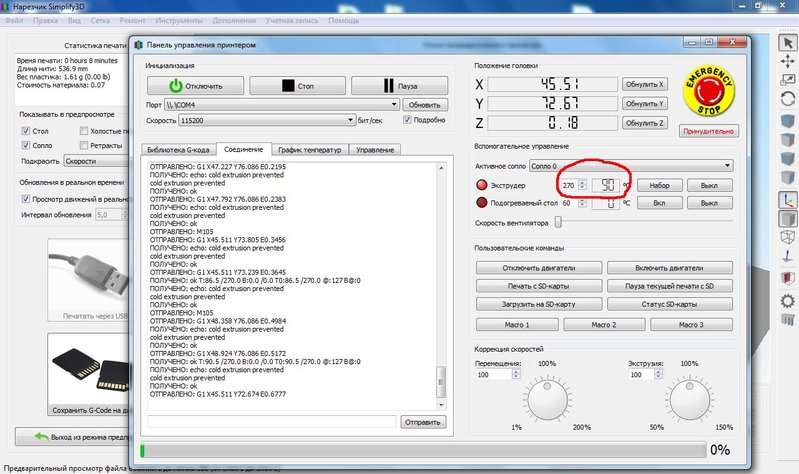

Непрочитанное сообщение nansen » 26 ноя 2022, 19:30
Vikent писал(а): ↑
26 ноя 2022, 02:20
Меняйте все свои -240 на нули и перепрошивайтесь
Поменял - все заработало. Принтер печатает.
Но концевики max по всем осям не работают. Если задать в слайсере перемещение +100 и нажать на концевик тогда, когда ось проехала , например, 30мм она должна остановиться. Но она не останавливается и едет, пока не проедет свои 100мм. Где искать причину проблемы?
Так же после окончания печати ось Z не поднимаеться вверх и напечатанная деталь начинает проплавляться нагретым соплом экструдера. Как это устранить?

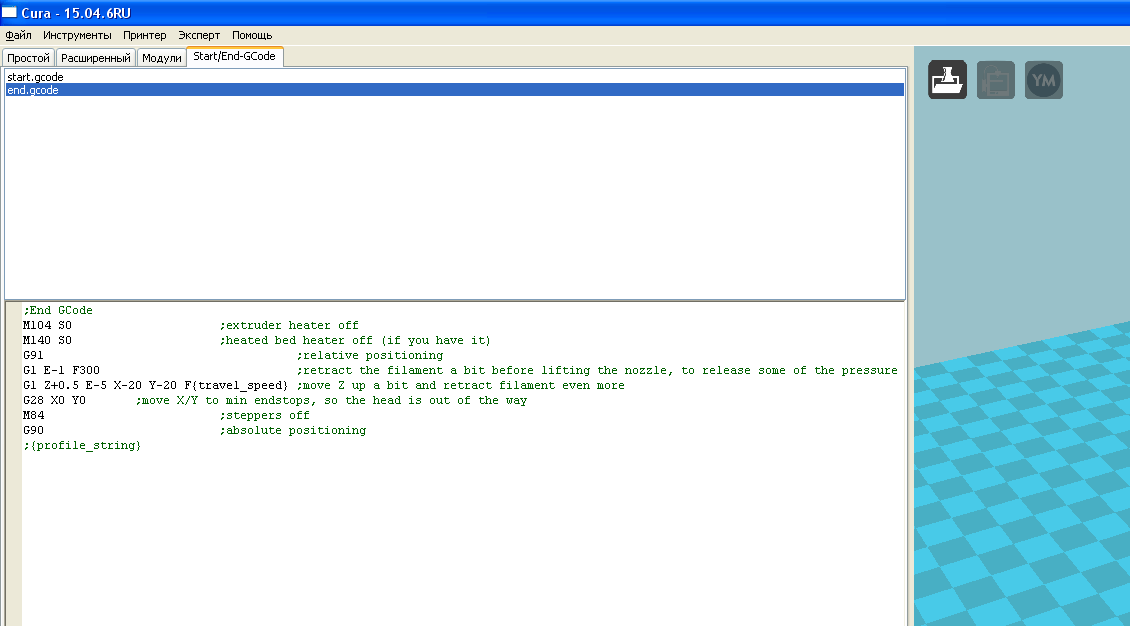

А это уже вкладка end.gcode в слайсере. В старой Куре это выглядит так:
В нижнем окне целый набор команд, которому передаётся управление после окончания gcode модели. Там и отвод сопла, и отключение двигателей, и отключение обдува детали и отключение нагрева стола и хотенда.

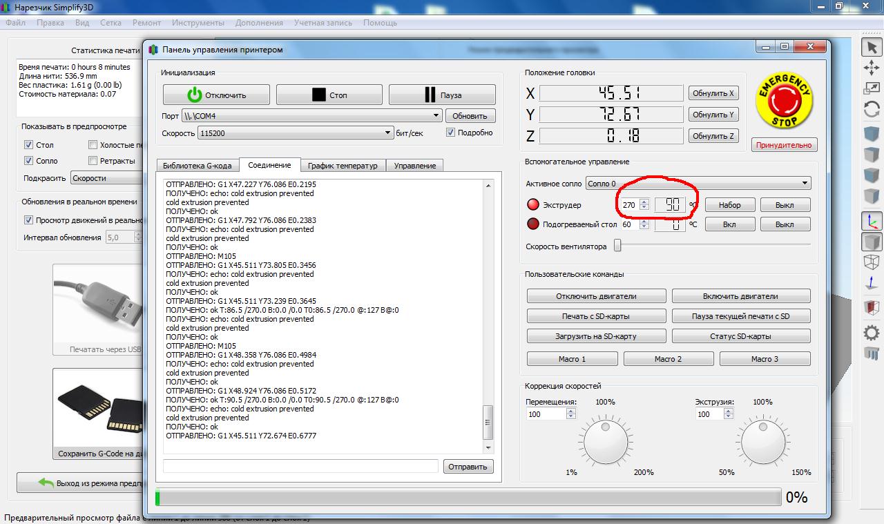

Непрочитанное сообщение nansen » 27 ноя 2022, 18:09
В печати через слайсер Симплифай появилась проблема - принтер печатает не прогретым экструдером. Перед этим перервал печать, т.к. деталь оторвалась от стола. Перезагрузка не помогает.
Теперь эта проблема вылазит постоянно. Как ее решить?
Непрочитанное сообщение Mazayac » 27 ноя 2022, 18:44
nansen, в стартовом коде обязаны быть команды "запустить нагрев сопла и дождаться его окончания в режиме паузы".
Где код?
Пора завязывать с дремучими методами печати и использовать нормальный слайсер.
