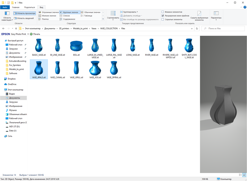

Для тех, кто много печатает или у кого на диске лежит множество моделей, нашёл обалденный рецепт.
Скачиваем и запускаем программку STL-Thumb https://github.com/unlimitedbacon/stl-thumb/releases.
У кого ещё не установлен 3D Viewer - забираем и ставим по ссылке https://apps.microsoft.com/store/detail ... n-us&gl=us
Теперь можно включить вид папок "плитка", "обычные значки" или "крупные значки", а также дополнительно "Вид - Область просмотра".
И получить вот такие прекрасные превью. Выделенное будет крутиться справа в поле просмотра, и ещё его можно мышой покрутить как угодно!
До сегодняшнего дня каждый файл открывал просмотрщиком, эх.

Так в том и соль, что вообще ничего не надо открывать-запускать, а уже всё видишь.

Mazayac, да я согласен - явный прогресс! Но сомневаюсь, что на моей 7 винде заработает. )

в описании "Stl-thumb requires 64 bit Windows 7 or later" если 7 64 бита то заработает
а вот с этим 3D Viewer надо искать под Windows 7
Re: Как облегчить работу с 3D-файлами формата STL
Непрочитанное сообщение Mazayac » 06 дек 2022, 16:27
Fedorm, может заработает и под семёркой, вот что нашёл от середины 2022 года:
"После установки последней версии программы 3D Viewer на некоторых компьютерах под управлением системы Windows 7 может отображаться сообщение об ошибке.
Для решения этой проблемы необходимо установить обновление Windows KB2670838, которое можно загрузить с веб-сайта Microsoft."

Я на 10(есть XP на ноуте), мне магазин открыл версию для 10. Возможно если идти с 7 то для 7 откроет.
и сейчас обновления с сайта MS только через VPN выкачиваются.

С приятным удивлением обнаружил, что и при открытии файла в слайсере все эти визуальные плюшки работают.
