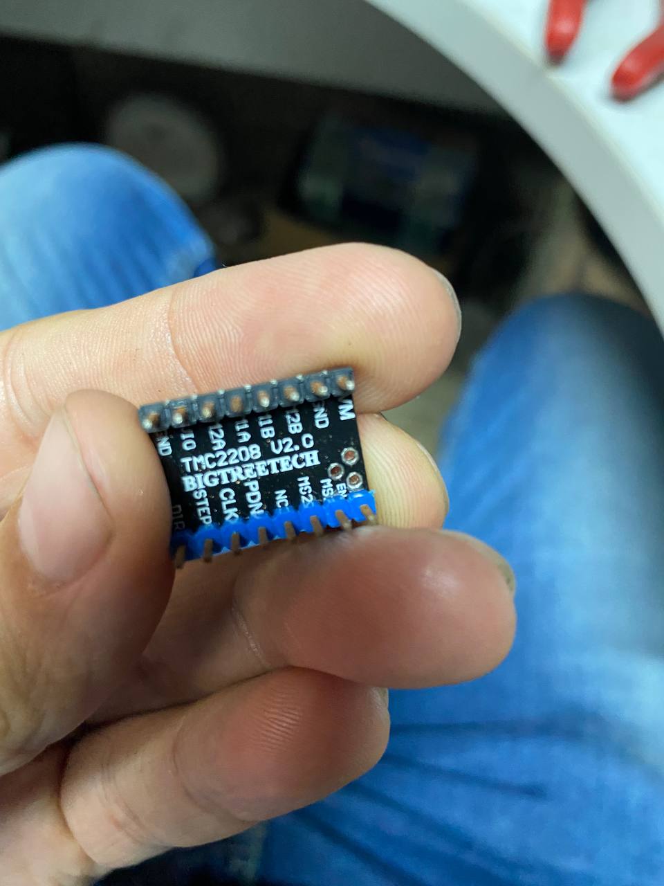

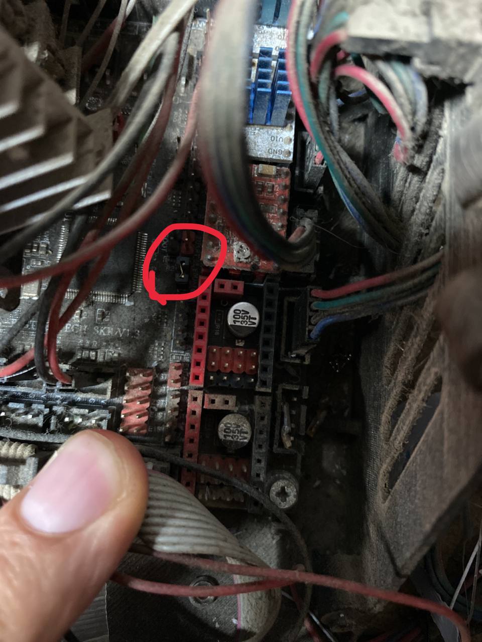

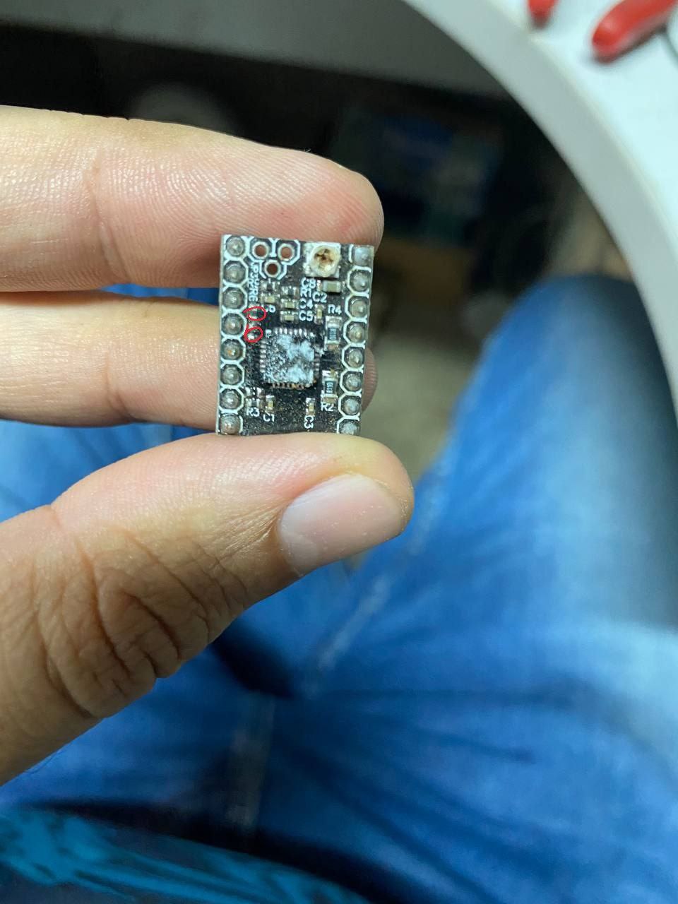

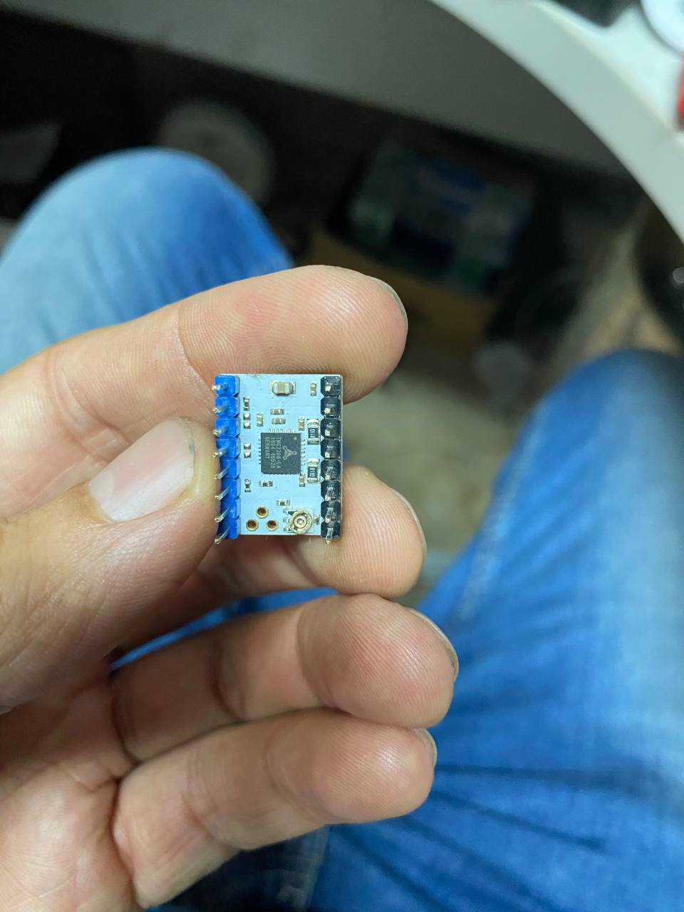

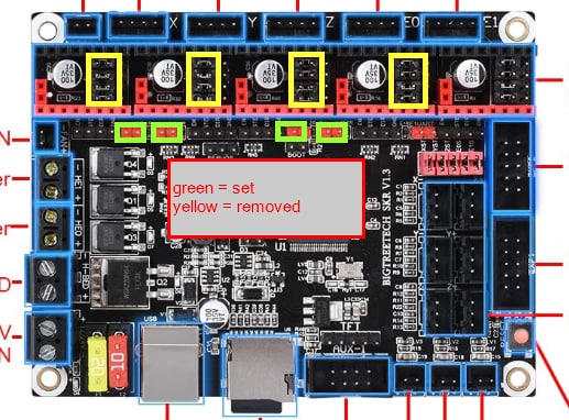

Камрады, выручайте, бегло тему пролистал, но недоходит до меня. Суть в следующем: 4 сутки мучаюсь уже, плата скр1.3 драйвера 2208 v2 от btt и помоему фисец(белые на хи у) перемычки установлены как на 4 фото, не видит он их по uart Unable to read tmc uart, уже и перемычку j2 запаял на драйверах, но движения нет ни по одной из осей, гитхаб перелопатил весь уже, но тщетно, поставил драйвера а4988-не видит концевики endstop x still triggered after retract, хотя на марлине все работало, уже перед пинами концевиков все символы менял и «!» и «^» и удалял и добавлял и все никак🤪
инфу черпал отсюда и отсюда
а сам то конфиг и лог где?
На последнем фото у вас перемычка всунута в uart экструдера и оси z? Но там где ось z всунут дравер а4988...
зс фотографии в спойлере я не вижу...

За конфиг пардон, сижу дома докуменацию курю, принтер на работе стоит, завтра лог прикреплю, по поводу оси Z, принтер из прюшеподобного переезжает на раму Н-ботоподобного, фоткал «на память для себя» на данный момент там черный драйвер бтт, перед уходом накатил марлин 2.0.9, пишет тоже сбой связи с TMC, хотя он и ранее на это ругался, но я в силу своей неопытности(читать: «лени следить за последними новинками плат и драйверов») не придавал этому значения, но печатал и работал
P.S.: почему картинки под спойлер не прячутся???

если и в марлине таже ошибка то они у вас просто не работают в режиме uart
