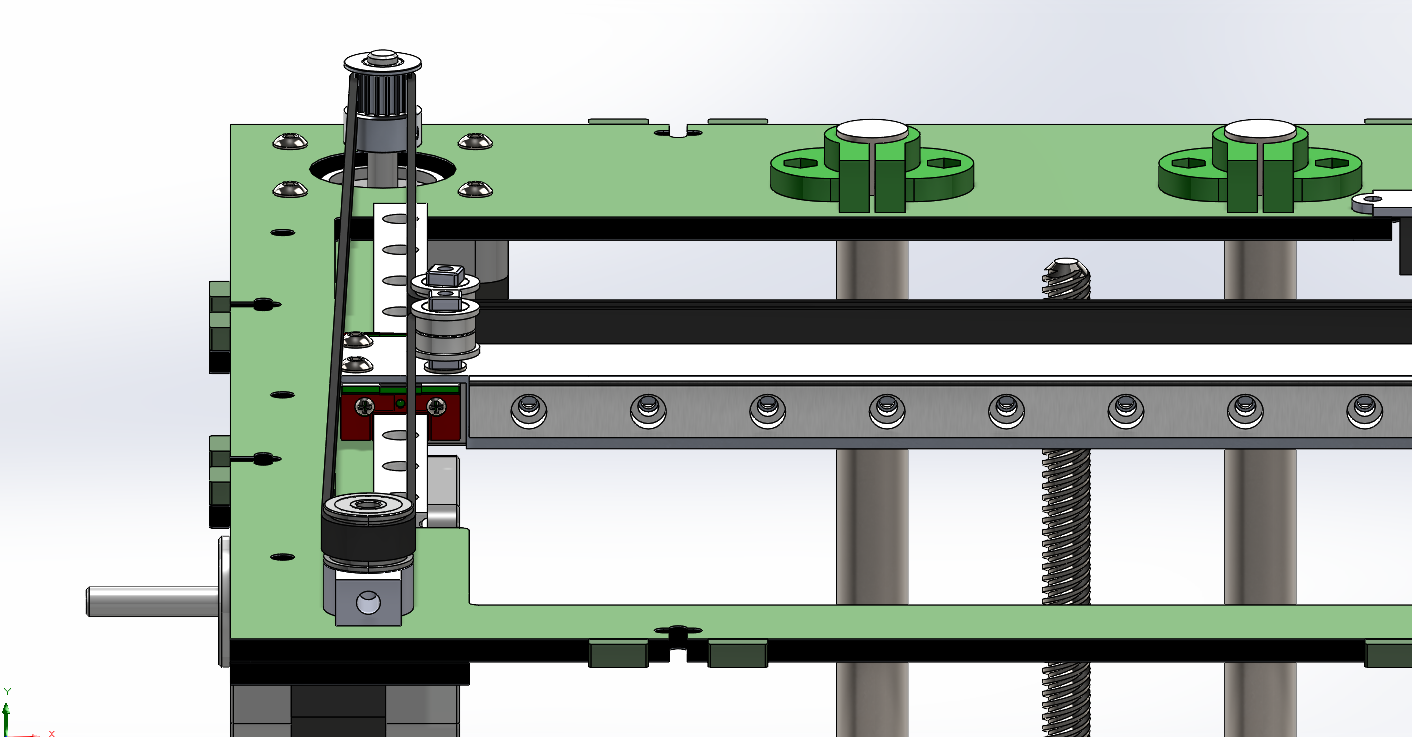

Разбирался с моделью своего принтера и рассмотрел более тщятельно как ремень проходит через шкивы и направляющие подшибники, я поставил ось шаговика и ось натяжительных f624zz на одном плане но похоже что так нельзя. Предется переделовать наверное. Хочется чтобы все было ровно и тютелька в тютельку.
Если вообразить натянутый ремень gt2 ровной линией, тогда все подшибники и шкивы должны подходить по косательной к ремню и все эти оси должны стоять таким образом дабы отрезок ремня который двигает балкой был строго в одном плане.
Если заменить шкив с 16 на 20 зуб тогда отрезок ремня между шкивом и балкой будет под углом, будет ли это влиять на перемещение и давать некую неточность?
Возможно сделать крепеж шаговиков пазом шириной в 1.27мм
Свободую часть ориентировять лево в право.
Screenshot 2023-10-12 122627.png (81.22 КБ) 4837 просмотров
Это если оченжь хочется сохронять идеальную геометрию ремня.
На 16 зубьев шаговик прижать плотно в сторону "во вутрь принтера"
Для шкива в 20 зубьев шаговик освободить и прижать ка наружней стенке принтера и зажать.

Обратный (левый на картинке) луч ремня может проходить под любым углом. Правый луч, который через подшипники портала проходит, должен быть строго параллелен оси Y.
