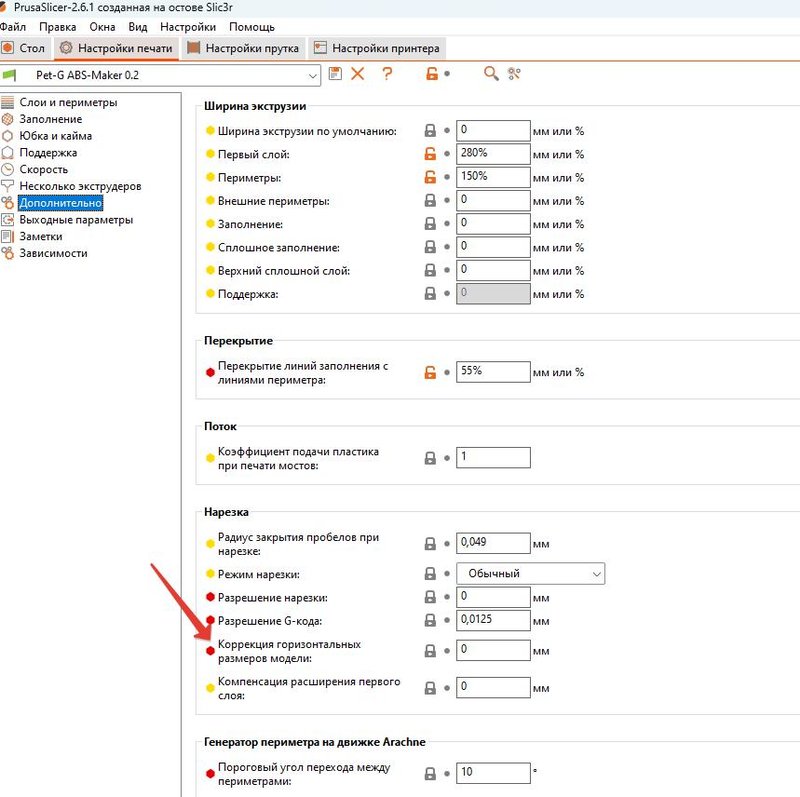

Ну например в Prusa Slicer есть компенсация размеров

Проблема в том что у других разбег размеров до 150мм. примерно одинаковый что исправляется компенсацией в слайсере либо просто масштабированием. Материал petg неимеет сильной усадки. Компенсация размера по xy не поможет, так маленькие элементы станут огромные.

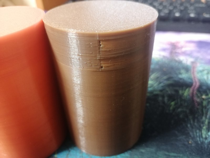

Печатал и PLA и PETG некоторые изделия печатает нормально, а в основном круглые рваный шов, как будто не успевает подать пластик. Откат 0.5 direct, температурами играл, скорость печати 40.
кто то сталкивался с таким?
