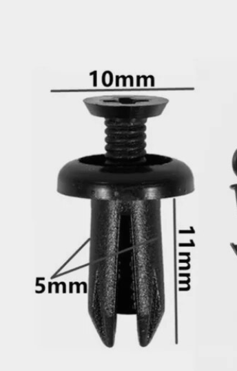

Всем привет, нашел эту тему. У меня та же проблема. Создал специальную заклёпку, оригинальной достать невозможно. Фото из интернета, но моя имеет тот же принцип.
Напечатал ее из всех видов PLA и PET-G. Очень хрупкая, усики сразу ломаются, при первых нажатиях.
Из TPU пробовал, очень мягкая, не держит.
Подскажите пожалуйста, есть в природе пластик, чтоб был не хрупкий и тонкие изделия не ломались?

Pechatnik, такое изделие надо на боку печатать. Чтобы "усы" были одним целым с шляпкой, а не отдельными слоями, по которым всё и лопается.
А вообще зачем их печатать? Купить же проще.

Я бы такое печатал из жёсткого китайского TPU. https://aliexpress.ru/item/32956997973. ... 261322h5HO
У него спекаемость дикая, невозможно разорвать по слоям.

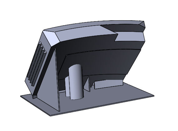

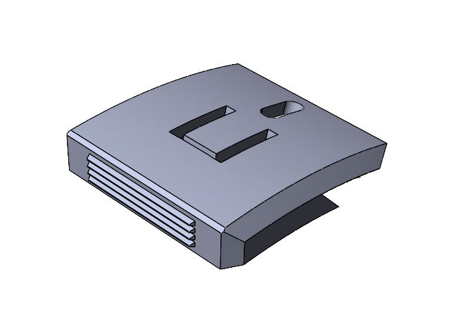

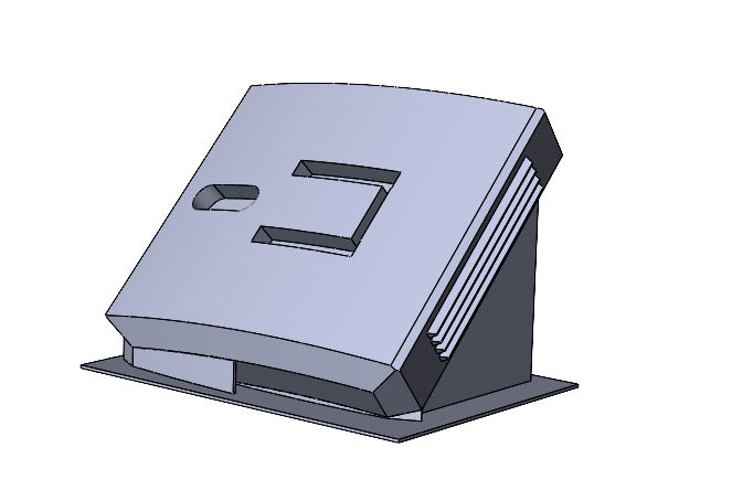

Положите ее на стол под углом 45-50 градусов и печатайте ПЭТ-ом. Возможно понадобится сделать усики не округлыми, а треугольными, для того, чтобы нависания печатались корректно. Скорее всего в модель придется добавить встроенные поддержки. Например, необходимо получить такую деталь:
Деталь имеет округлую форму сверху и вырез типа "ласточка" снизу. При позиционировании детали на любом из ее торцов, невозможно получить достаточную прочность (ввиду малой площади слоёв), либо невозможно получить правильную геометрию "ласточки". Решение состоит в позиционировании модели под 45 градусов к столу и добавлению в модель встроенных поддержек:
При конструировании этой модели с учетом ее позиционирования, пришлось отказаться от скруглений и перейти к рубленным формам, иначе аккуратно напечатать ее не выходит никак.
И последнее: напечатанные пружины рано, или поздно, проседают. Так что либо заклепка продержится не долго, либо станет не извлекаемой и ее нельзя будет употребить повторно.
