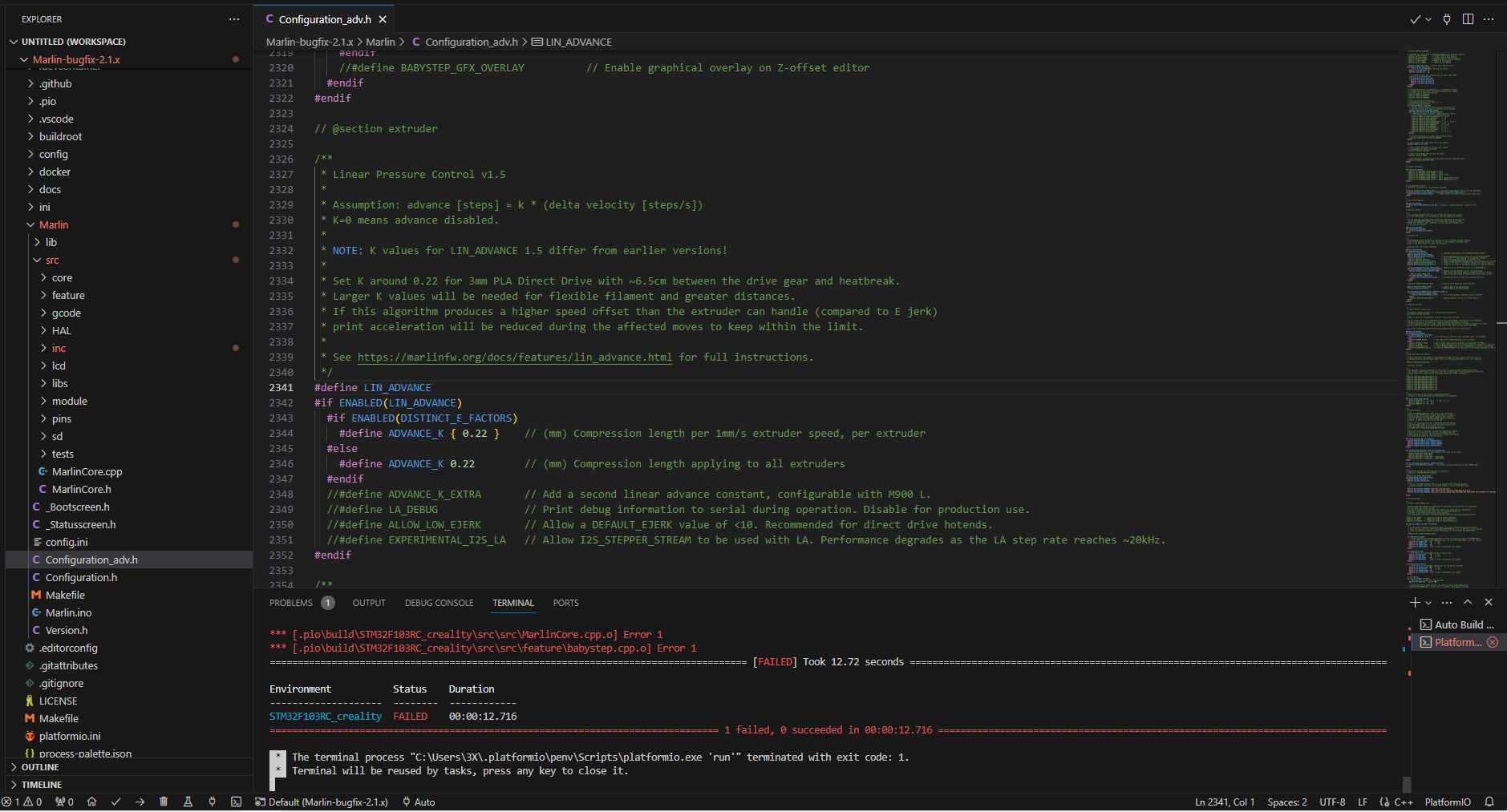

Как вкл linear adv в марлине 2
Мать creality 4.2.2 tmc2208
Просто выдает ошибку если drk #define LIN_ADVANCE ,

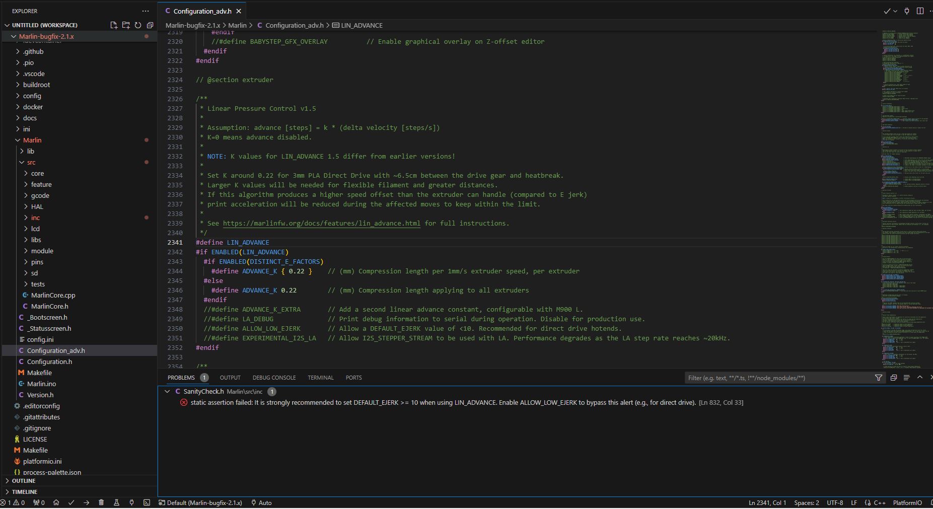

Он же вам прямым текстом пишет что нужно поменять. Посмотрите "PROBLEMS".
Надо было и эту команду вкл еше#define ALLOW_LOW_EJERK

Так в сообщении компилятора об этом тоже есть.
Спасибо все получилось, просто не думал что он еще будет подсказывать решение проблемы.

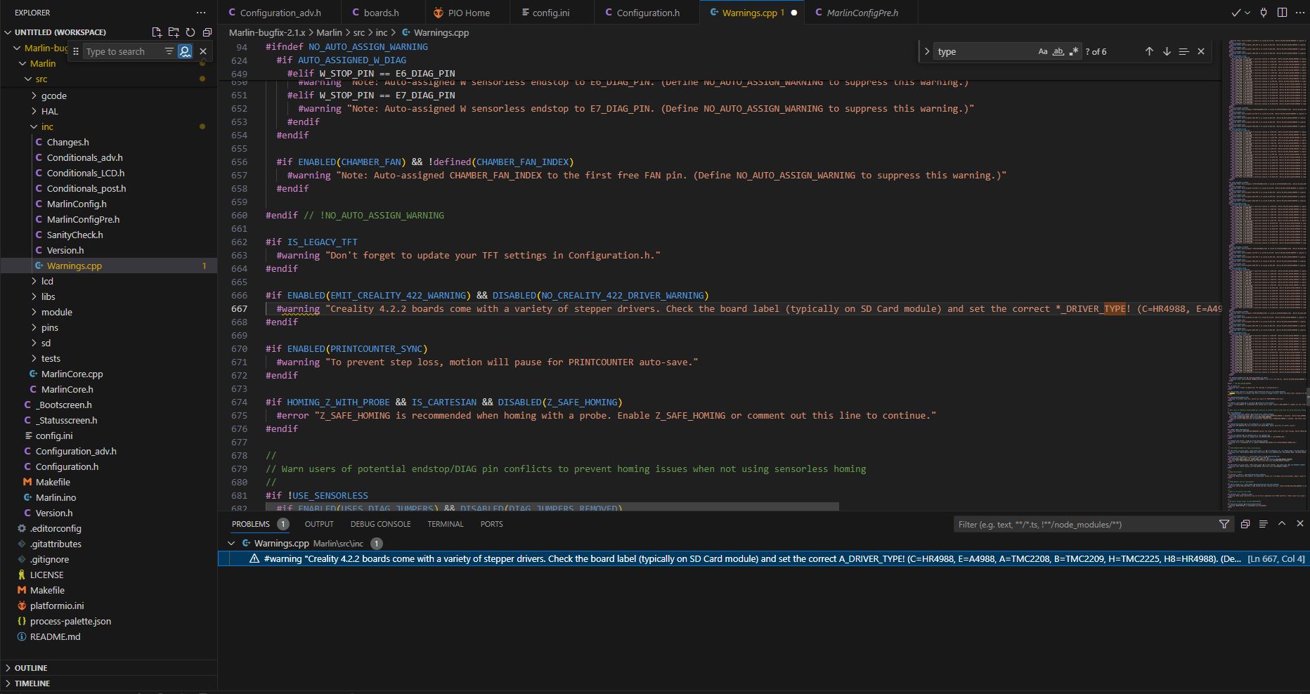

Есть еще вопрос, он обращает внимание насчет драйверов или хочет чтоб я что-то где-то указал это

Похоже на то, что он просто просит указать правильный тип драйвера на плате. Я ни разу не встречал этого варнинга. Может что то изменилось в более свежих прошивках.
А как узнать где это он хочет чтоб я указал, в Configuration.h?
