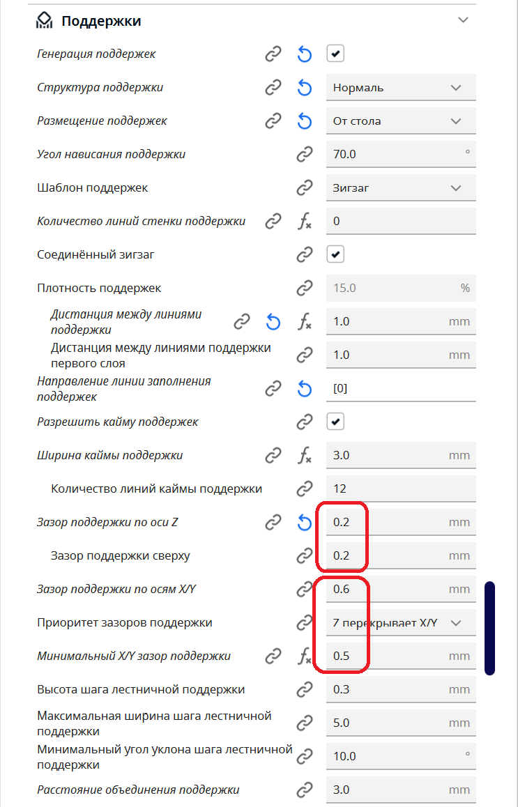

Зазор какой?
Для своего аппарата экспериментальным путём подобрал 0,5-0,6 по XY и 0,2 по Z.

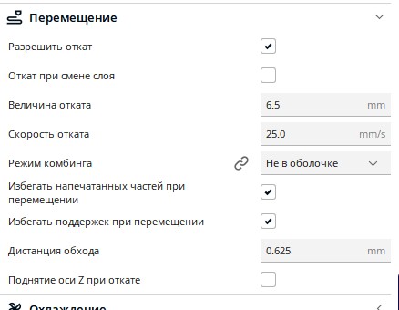

Вот ретракта настройки. Какую думаете подкрутить?

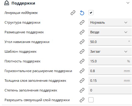

И поддержка обычно такая. Поставил на днях горизонтальное расширение поддержки на 0,1 и хорошо отделил модель. Но прилипает сильно от того что соплей много внутри поддержки и она становится крепкая и приклеивается сильно к модели. Если уменьшить сопли, то поддержка и на стандартных настройках будет нормальной.

Зависит от длины трубки. Обычно того, что выставлено у Вас, вполне достаточно. Проверьте, не люфтит ли трубка в фитингах и не засорено ли сопло. Попробуйте увеличить температуру хотенда.

По поддержкам - включите экспертный режим настроек:
Настройки индивидуальны (те, что на скрине, оптимальны для моего ультика с соплами 0,2-0,25 на скоростях 100-120мм/с).

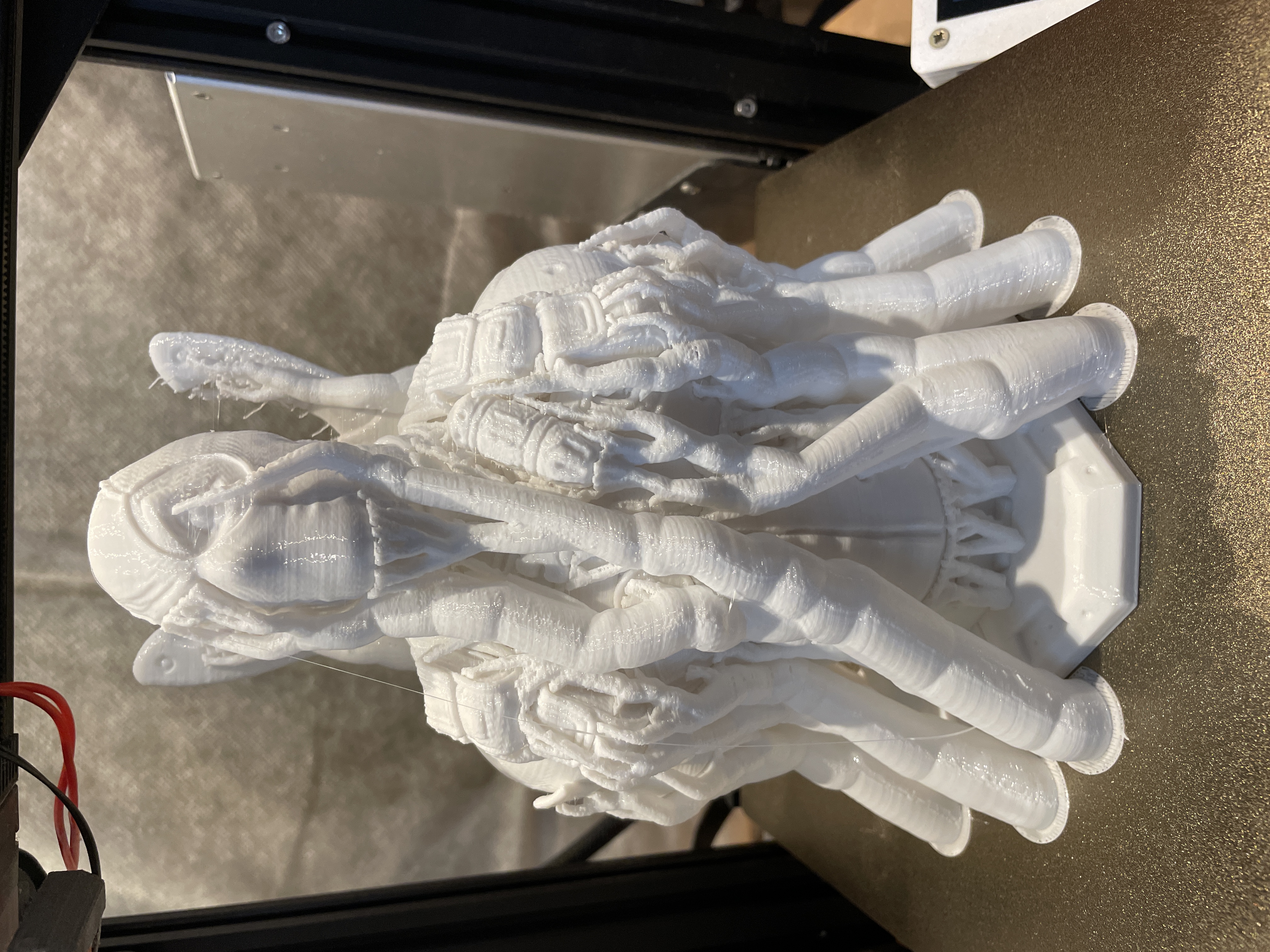

Подскажите, почему так сильно сопливет принтер
Пластик надо сушить перед, а потом в процессе печати :idea:

Пробегусь по всем возможным причинам:
1. Ретракты не достаточные (нужно увеличивать).
2. Влажный пластик - всегда оставляет тонкие ниточки и как раз тянется как у Вас на фото.
3. Слишком высокая температура для конкретного пластика, поэтому излишне течет, из-за чего тянется...
4. Скорость головы при холостом перемещении слишком маленькая (нужно больше 110).
5. Не откалиброванный хотэнд. Температура может гулять и становиться высокой, что приводит к пункту №3.

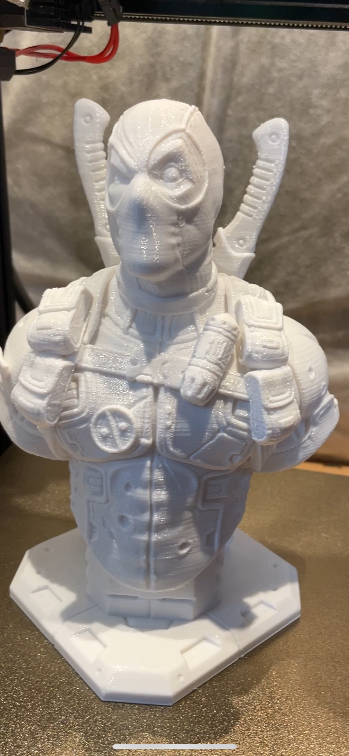

Или эта модель действительно должна быть такой полосатой?
falcon86
Сообщения: 114
Благодарил (а): 60 раз
Непрочитанное сообщение falcon86 » 18 май 2024, 07:36
Да, проблемы есть: эхо и полосатость. Не хватает меня на выравнивание потока при каждой смены пластика 🤦‍♂️ ну а с эхом - так я и не понял как найти нужную частоту...

Поток тут не при чем. Полоски - это или вобблинг или проблемы где то в механике. По эху предлагаю попробовать чуть ослабить ремни X Y, перетянутые ремни тоже любят "звенеть" артефактами. Кстати, соплей то я особо и не наблюдаю. Много соплей - это когда между мечами сплошная паутина была бы. А тут - почти нормально, я б не парился даже.

Если он у Вас не модифицированный (с родным директом), то достаточно 2-3мм ретракта. Скорость отката - 15-20мм/с.
