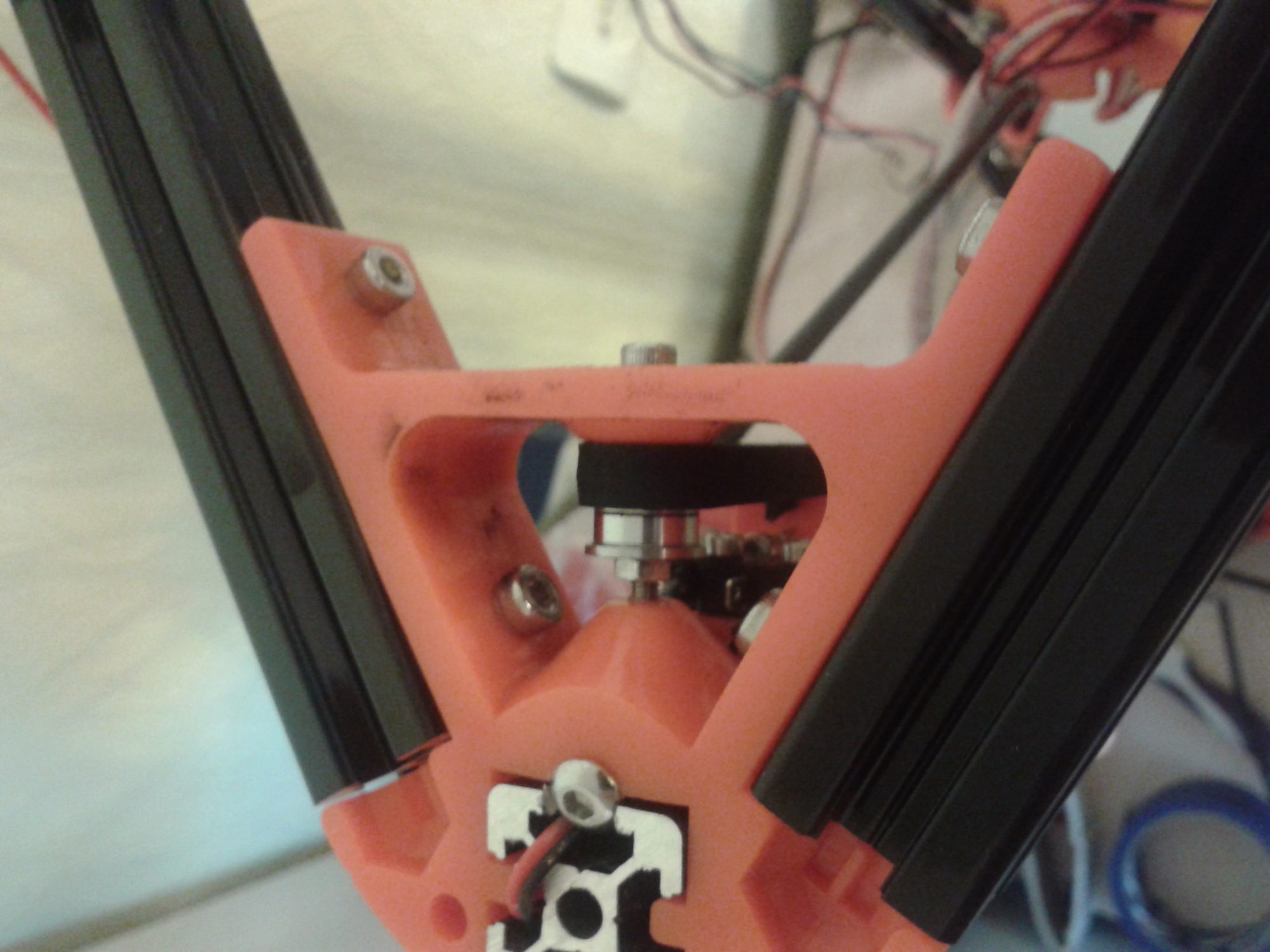

Добрый день. Подскажите пожалуйста как решить проблему. При движении экструдера ремни соскальзывают с подшибника, и по немногу перетираются.
Непрочитанное сообщение AKDZG » 01 окт 2016, 11:05
sgbi писал(а): При движении экструдера ремни соскальзывают с подшибника, и по немногу перетираются.
Обычно рядом ставят два подшипника с фланцем. Странно, что у вашего принтера стоит один. Возможно там можно временно поставить ограничивающую шайбу. Шайбу можно напечатать, если нет металлической.

Непрочитанное сообщение Revenger » 01 окт 2016, 13:42
Может там два, просто ремень уже "наехал" на верхний бортик. Однако так обычно из-за несоосности бывает или наклонена ось одного узла с подшипником.
