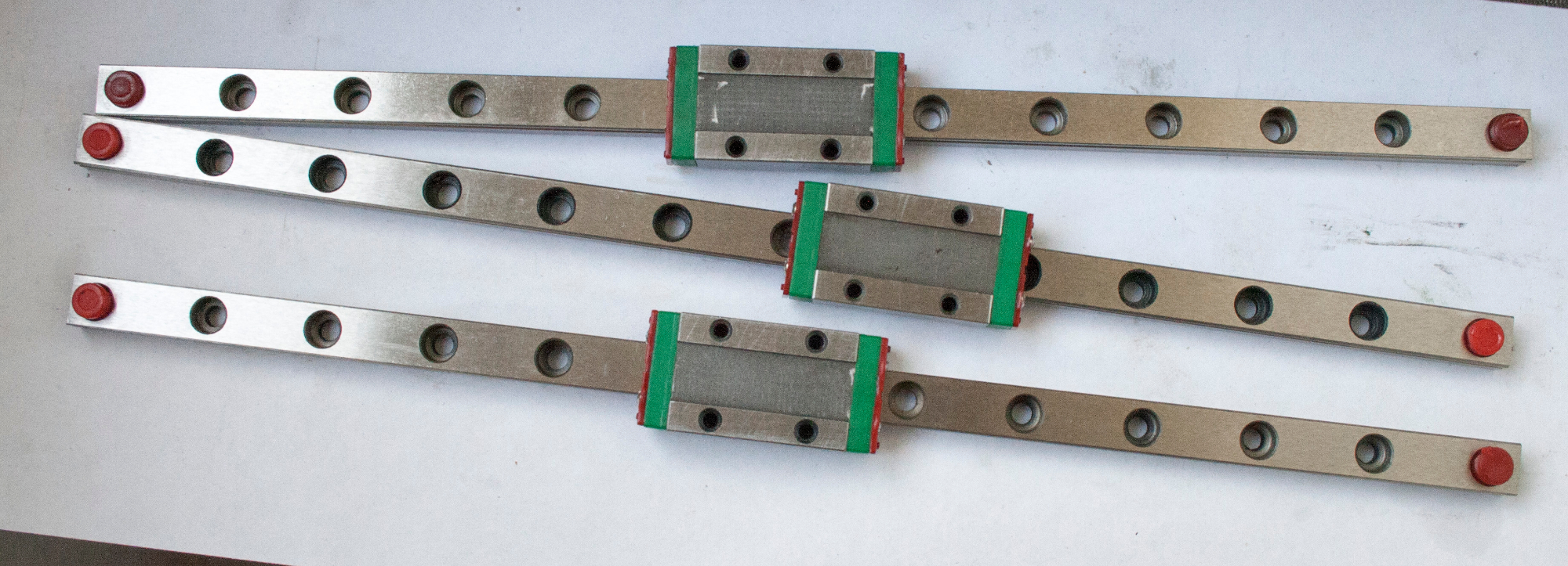

Пишу вперед Ross. Рельсы сегодня пришли. По сравнению с теми, что присылал transmisionCNC небо и земля. Наверно даже дорабатывать не буду, только смажу.

Немного поостыл и более трезвый взгляд. Один комплект-ход легкий, каретка бегает сама под наклоном. С двумя другими такой фокус не проходит. Их вероятно все же немного притереть надо. Вчера как получил, вскрыл, попробовал и сгоряча и радости (наконец-то приехало то, что надо :D ) написал, что написал. И все равно разница с предыдущими значительна. Еще и ограничители стоят. Наверно только не пригодятся.

Вот теперь ясно, что до уровня китайских Хивин они не дотягивают. У меня впечатления примерно также развивались. В итоге заменил их на китайский Хивин и не жалею. Лучшей плавности перемещения каретки не нужно для FDM печати.

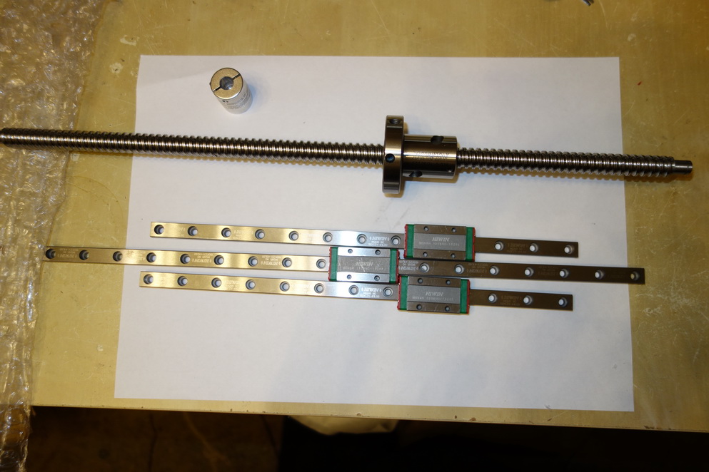

Наступив на горло собственной жабе получил вчера вот такую радость, из китайского магазина, торгующего настоящими ценностями по ссылке выше. Закусываний нет, легко и практически беззвучно перекатываются пальцем, под своим весом не едут. Люфтов не обнаружено, слегка протер от консервации рельсы, особой грязи нет. Каретка на ШВП конечно несколько монструозна, но это не препятствие для достижения радости ;)

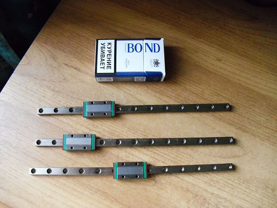

Приехали рельсы. Качество конечно Китай, но хоть отверстия ровно просверлены да и размеры как в даташите. Ходят немного туговато, но если нагрузить (пальцами) то ход становиться легче. Надо разбирать, полировать чуть чуть и промазывать густой смазкой.

И Вам всего! Брал https://ru.aliexpress.com/store/group/7 ... 0.0.w7T3WP , стандартно размеров в нужном комплекте под 233 нет, запросил то что нужно и как обработать вал ШВП. Сработали корректно, но конечно не бюджетно.

Спасибо. А Вы брали каретки с преднатягом Z0? Поясните пожалуйста в чем заключается обработка вала?

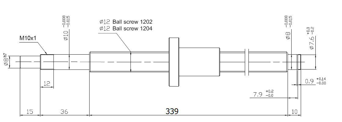

Написал какие размеры нужны, ответили, попросили сделать заказ стандартного рельса, откорректировали уже мой заказ. По преднатягу -честно говоря взял то что предложили.
Прислали чертежик обработки ШВП на утверждение,
не согласился. Попросил так I need to machining both ends of a shaft for the BF10 support (diameter - 8 mm)
My shaft has to be machined as it is described on the right end of the drawing, but since both ends

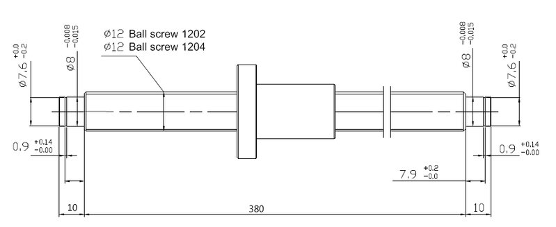

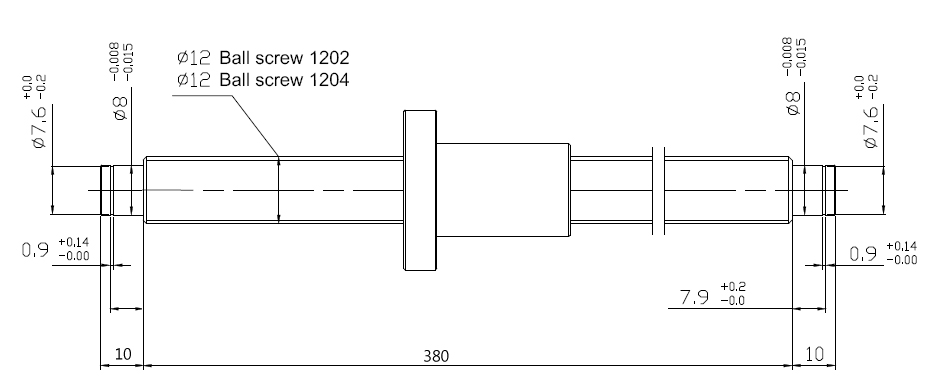

Прислали другой
- согласился
Предложили муфту большего типоразмера чем заказал, согласился, заказал обработку внутренних диаметров 5 и 8. Приехало прилично упаковано, прилично обработано.
