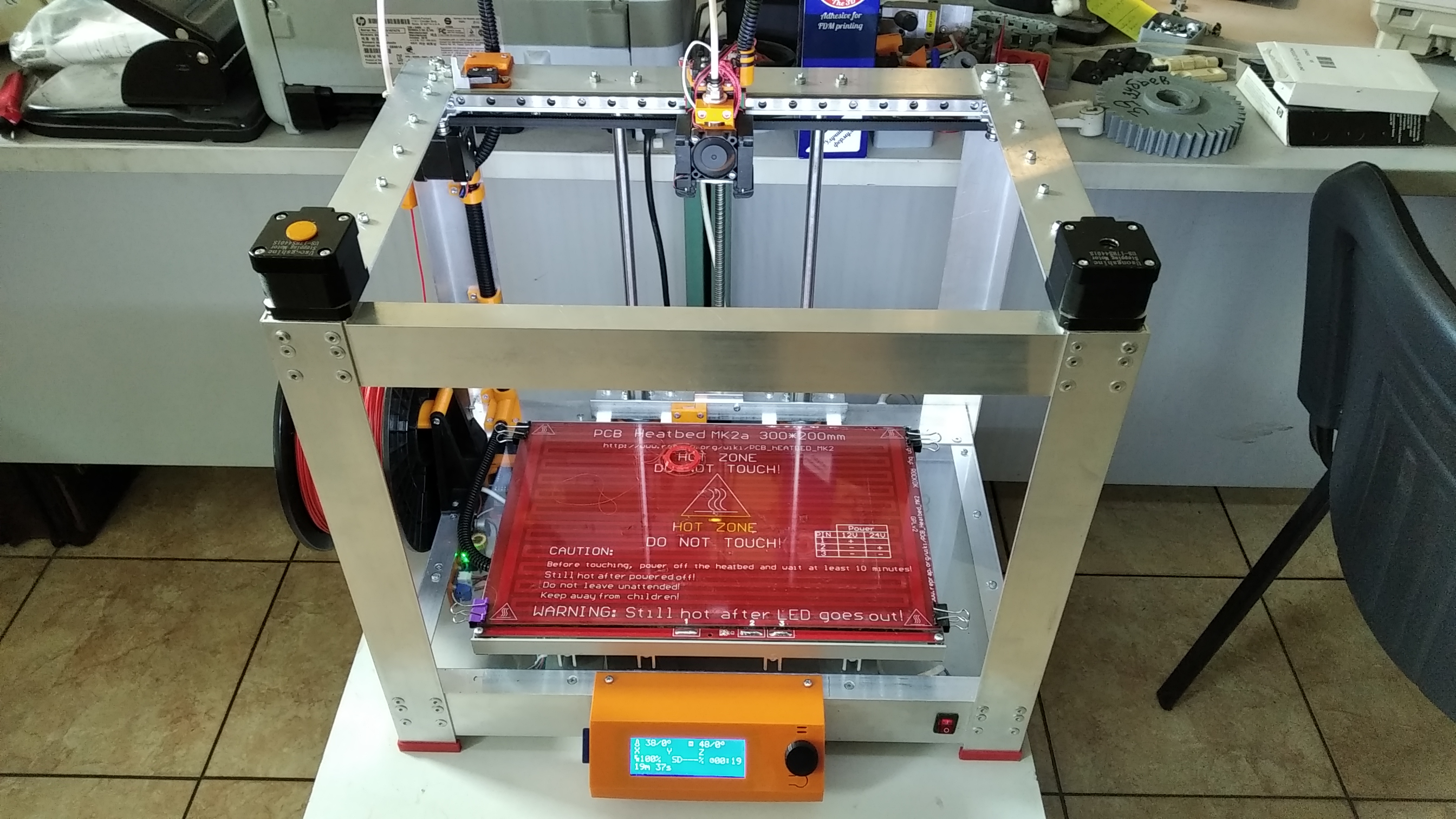

Там металл 2,5-3 мм толщиной! Более чем. У меня весь принтер собран из Леруашного уголкового профиля толщиной 2 мм. 2,5 года полёт нормальный. Жёсткости достаточно, это не фрезер, нагрузок на "рабочем инструменте" практически нет.
Некорректное сравнение.
У Вашего на каждом соединении по 6 заклёпок, а в его аппарате - всего лишь одна скобка (даже не уголок):

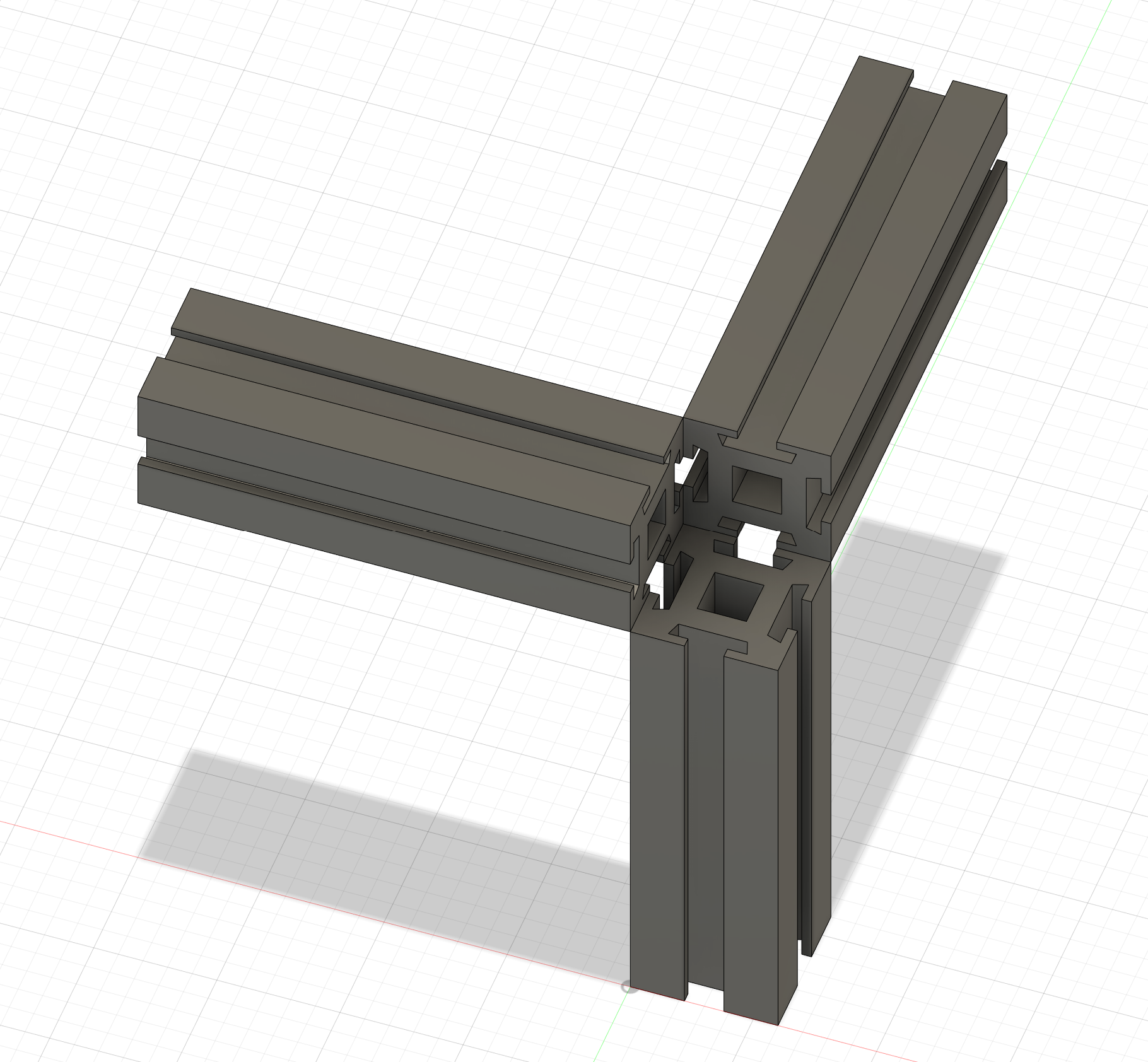

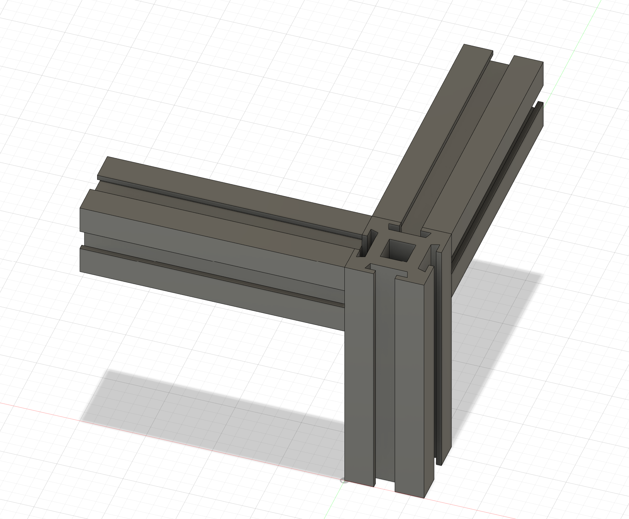

Имеется в виду так:
а не так как у Азата:

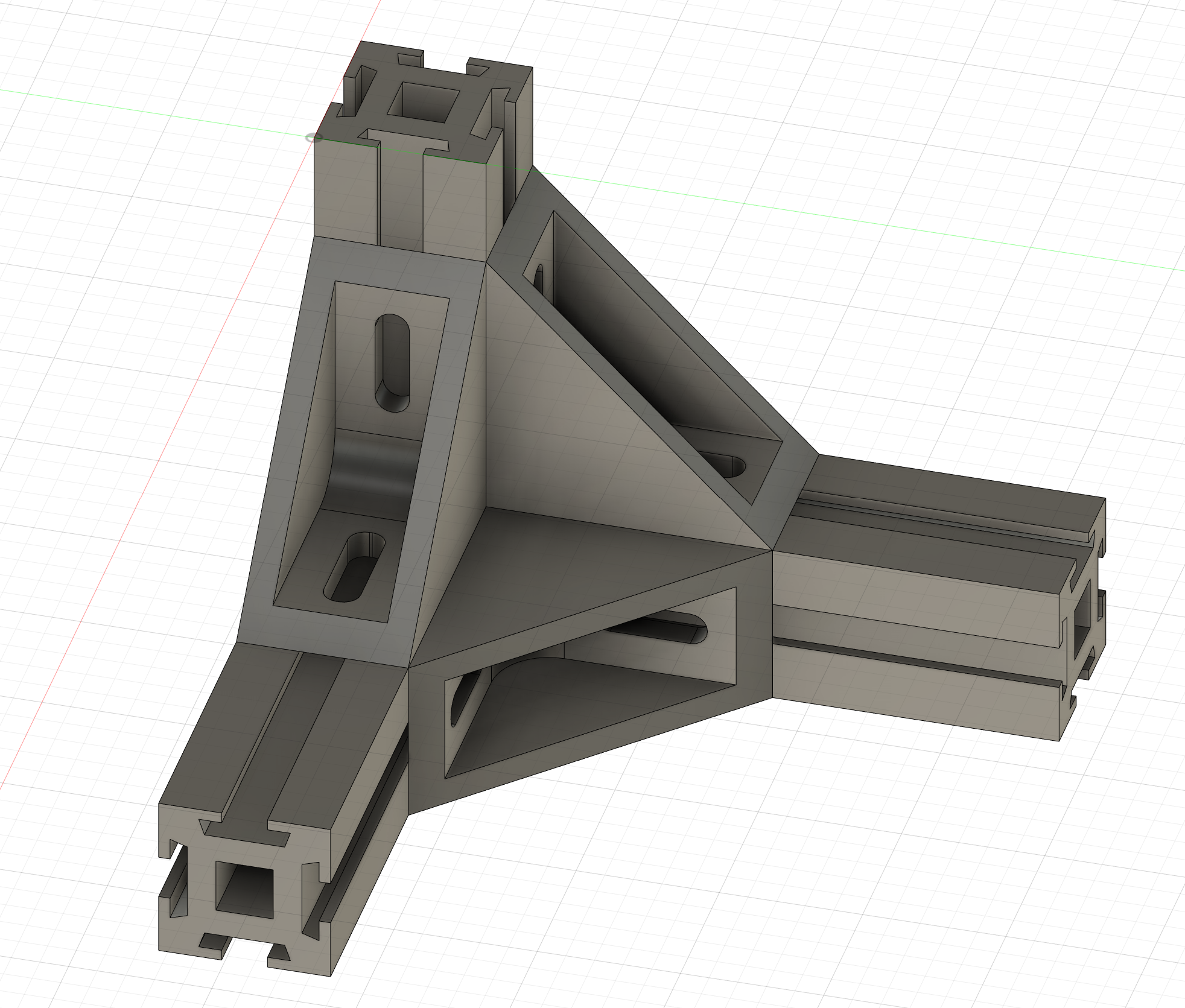

добавить ещё и уголки
Вот так:

Да блинский нафиг! :D Я только теперь понял, что фото с мощными уголками - не Азата, а Ваше. :D
Это я про них писал:
Vikent писал(а): ↑
25 янв 2025, 23:51
Вчера пооткрывал все фото в отдельных вкладках, чтобы на увеличенных посмотреть подробнее, и перепутал. :D

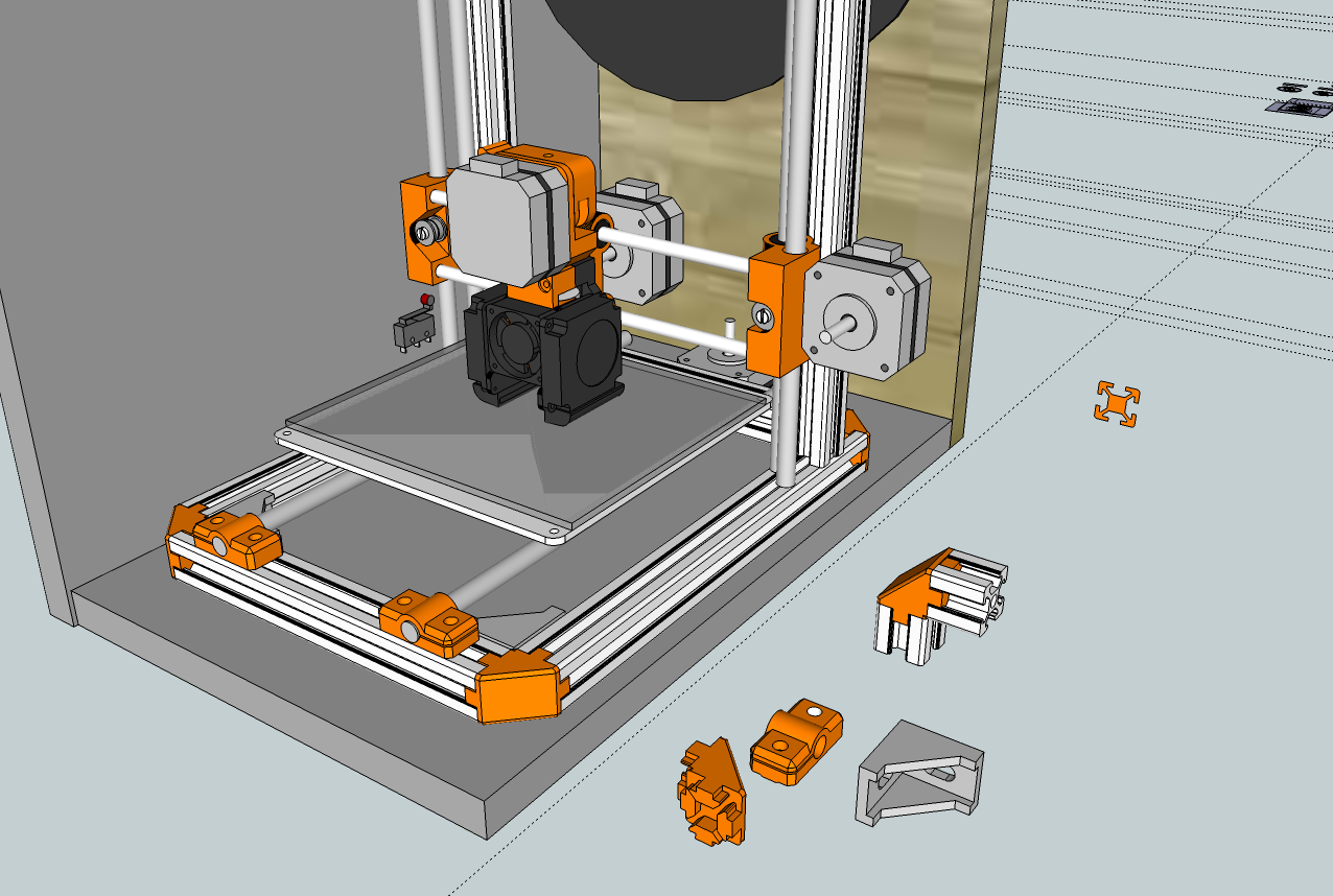

Да и не всегда этот нахлёст нужен. У меня в разработке сейчас очередной принтер. Размеры небольшие (стол 150х150), рама из обрезков профиля, оставшихся от других проектов. Отказ от нахлёстов позволяет экономить профиль, что очень актуально, учитывая ограниченность количества остатков материала. По 20 мм на угол, и вот уже 80 мм только на раме основания дрыгостола набежало. А углы, закрытые распечатанными угловыми заглушками, дадут дополнительную жёсткость за счёт входящих в пазы профиля выступов, и будут выглядеть даже симпатичнее нахлёстов. Внутри, разумеется, будут алюминиевые уголки для профиля. Как-то так это пока на макете:
Вертикальные стойки я бы пластинами закрепил:
Посмотрим. У меня размеры аппарата ограничены изнутри размерами имеющегося для проекта стола, а снаружи - размерами полки, на которую он в итоге должен встать. Сильно не разгуляешься, каждый миллиметр на счету. Даже торчащие по бокам пластины и головки винтов могут быть лишними. Проще дополнительные подкосы поверх уголков поставить - они хотя бы не выпирают в стороны. На фрезере именно так делал. Примерно так же, как на раме CNC 3018 из профиля.
