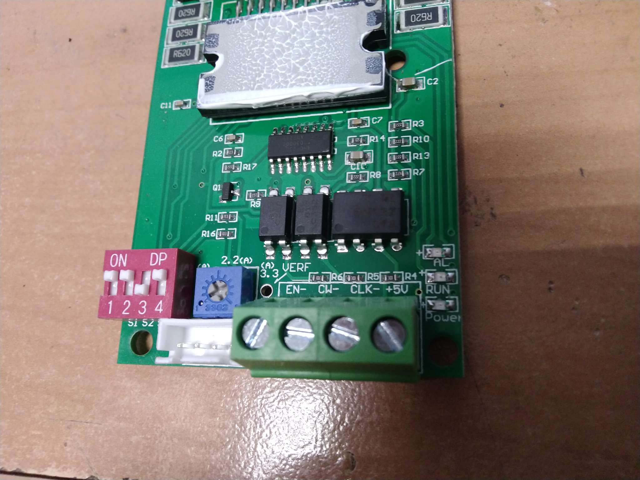

Заказал на али драйверы ТВ6600 с переходниками MKS CD. Собрал не проверивши. Движки не крутятся, хотя ток удержания есть. Начал проверять - комплектные провода (от переходников к драйверам) оказались с неправильной разводкой (EN- и +5V поменяны местами).

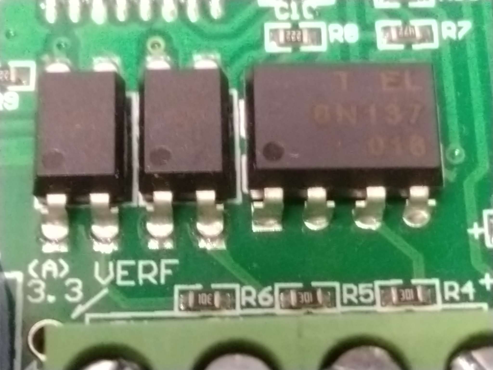

А с исправленными проводами драйверы тоже не работают? Вообще, там управление оптопарами, отсюда и по два контакта +/-. По-идее, при переполюсовке оптопары драйвер не должен сгореть. Схема подключения https://dzen.ru/a/Ym50nx1OOhtbrEwv .
Не такой драйвер.
Там 4 контакта всего на входе: EN-, CW-, CLK- и +5V.

Таких драйверов у меня не было, не знаю, какие у них входные цепи. Надо бы оторвать радиатор и посмотреть, что там, между ЧИПом и входными разъёмами.
Подозреваю, что эти входы без оптопар подтянуты на +5В резисторами, а управляются через землю. Сгореть от +5В ничего не должно. Возможно, не работает потому, что сигналы управления инвертированы. На клиппере это легко проверить, там все ноги драйверов легко программируются (^ подтяжка, ~ заземление, ! инверсия). На голом марлине сложнее, точно не помню, как.. В Шуе через менюшку, в Лердже только нога DIR инвертируется.

При подаче питания на драйвере загораются два диода - Power (красный) и RUN (зелёный).
После попытки из прошивки сдвинуть мотор на любой шаг зелёный диод гаснет, шпиндель дёргается и больше ни на что не реагирует.
