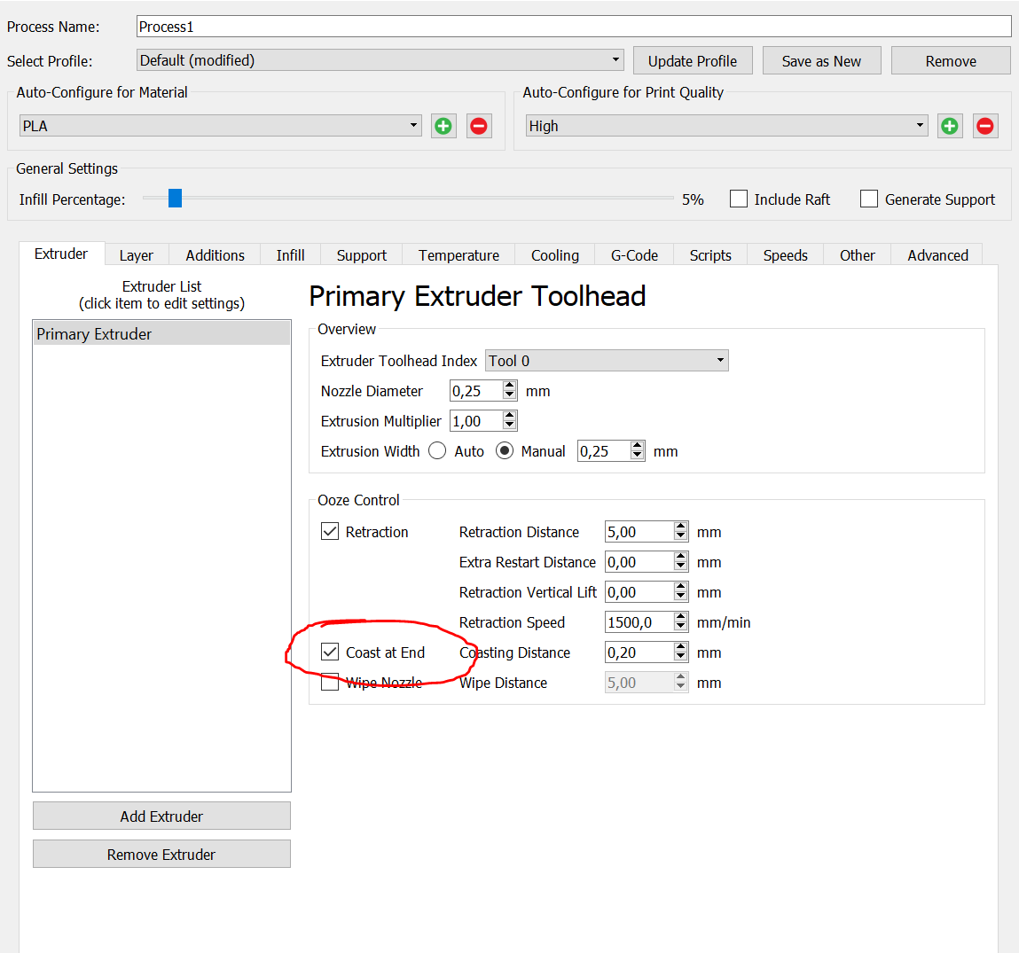

Это не "петельки", а шов.
Накат включён?
ЗЫ С таким широким соплом шов спрятать весьма сложно.

Не нашел где включить накат. Слайсер симплфай.

dvigx писал(а):
01 мар 2025, 18:26
Если не ошибаюсь, это здесь:
Сам юзаю куру, там так и называется - "накат" (но указывается не расстояние, а объём).
