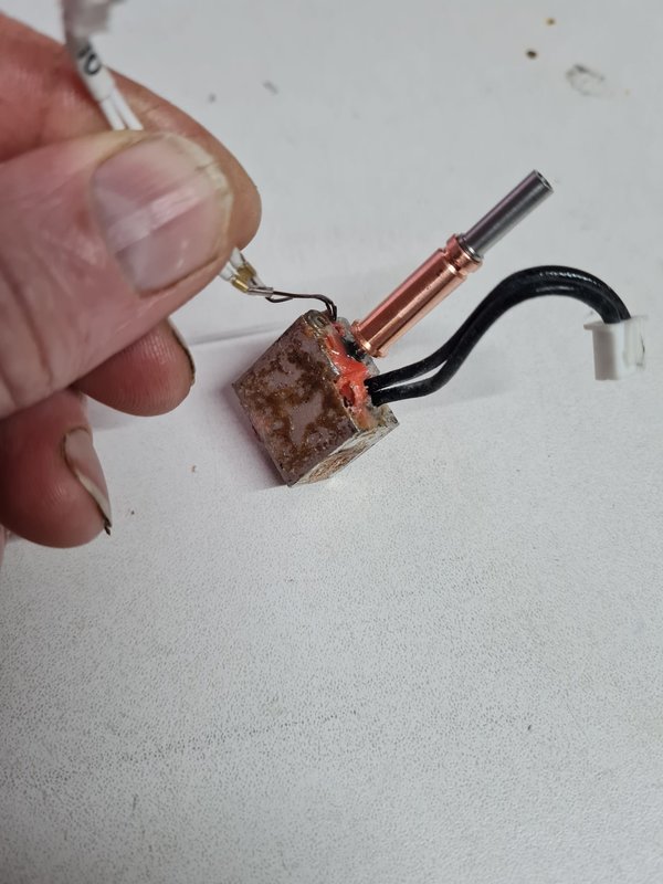

Доброе время суток.
Ребята прошу помощи я думаю что проблема что я столкнулся распространённая вот решение индевидуально.
Принтер Kobra 3
МАТЕРЬЯЛ PETG.
температура 190,215
поднфл до 245 макс. но не помогло. пластик скапливается между радиатором и хотендом, потом скает в низ к соплу и при печати отваливается кусок на деталь и принтер при следуещем круге задивает этот кусок ну и само собой иногда срывает иногда нет но потом падает ещё один и в конце концов деталь срывает о стола.
Пробовал другой пластик но тоже PETG ЦВЕТ ДРУГОЙ НО ПРОИЗВОДИТЕЛЬ МОЖЕТ БЫТЬ ТОТ ЖЕ.
Да , хотен новый! дюза вроде бы была затянута хотя я не проверял, но там не было промижутка она чётко была вкручина в хотенд.
Ребята подскажите пжл где искать причину. за рание спасибо!

Фотки в студию!
Воображалки не хватает, чтобы по сумбурному описанию восстановить картину проблемы.
ЗЫ Чтобы ничего не скапливалось и не текло, меняйте хотенд на E3D (предварительный совет).

так фоточки.
вот здесь печатал модель всё нормально потом бах и цепляет в какой то момент!
а на первой фотографии уже мало пластика я убрал большую часть! вот здесь он давит пластик и он я так пологаю стикает в низ и падает в какой то момент.

Очевидно зазор между термобарьером и соплом. Его быть не должно.
Собирая хотенд на холодную, нужно сделать так, чтобы сопло вкручивалось не до конца, а оставался зазор в 1-2 витка резьбы между шестигранником и кубиком термоблока. Горло же - вкручивать до упора. Тогда после разогрева сопло можно будет дотянуть, устраняя зазор (кубик термоблока и сопло расширяются от нагрева не одинаково, поэтому и появляется зазор между соплом и термобарьером).
Коэффициенты теплового расширения алюминия и латуни различаются.
Это можно частично компенсировать, если поставить латунный термоблок, но и в этом случае затягивать сопло лучше на горячую.
Целиком и полностью согласен. Вот только 1 и тем более 2 витка многовато. На E3D я обычно делаю 1/4 или 1/6 оборота, хватает и даже еще немного остается. 1/6 оборота это одна грань, 1/4 чуть больше... Думаю здесь примерно тоже самое, ну максимум полоборота.

dark184 писал(а): ↑
17 мар 2025, 07:47
С запасом. Чтобы потом не было "мучительно больно", если не хватит каких- то десятых долей миллиметра для дотяга. Даже полуторамиллиметровый зазор между шестигранником и кубиком термоблока не критичен, в отличие от зазора в сотые доли миллиметра между соплом и горлом.

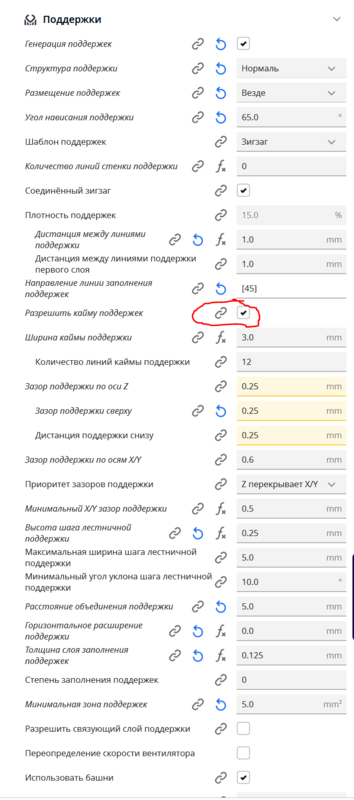

поддержку и в конце концов он её отламывает
Пробуйте разные режимы генерации поддержек (геометрию, плотность, углы, высоту слоя...).
И обязательно включите кайму для поддержек, чтобы труднее было их оторвать от стола:
(это мои настройки для сопла 0,25 и слоя 0,125)
