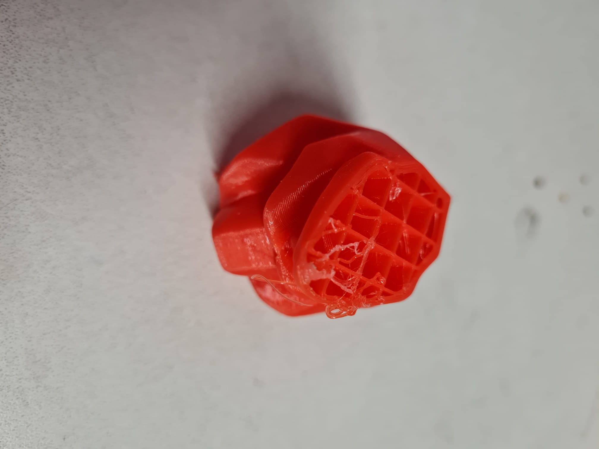

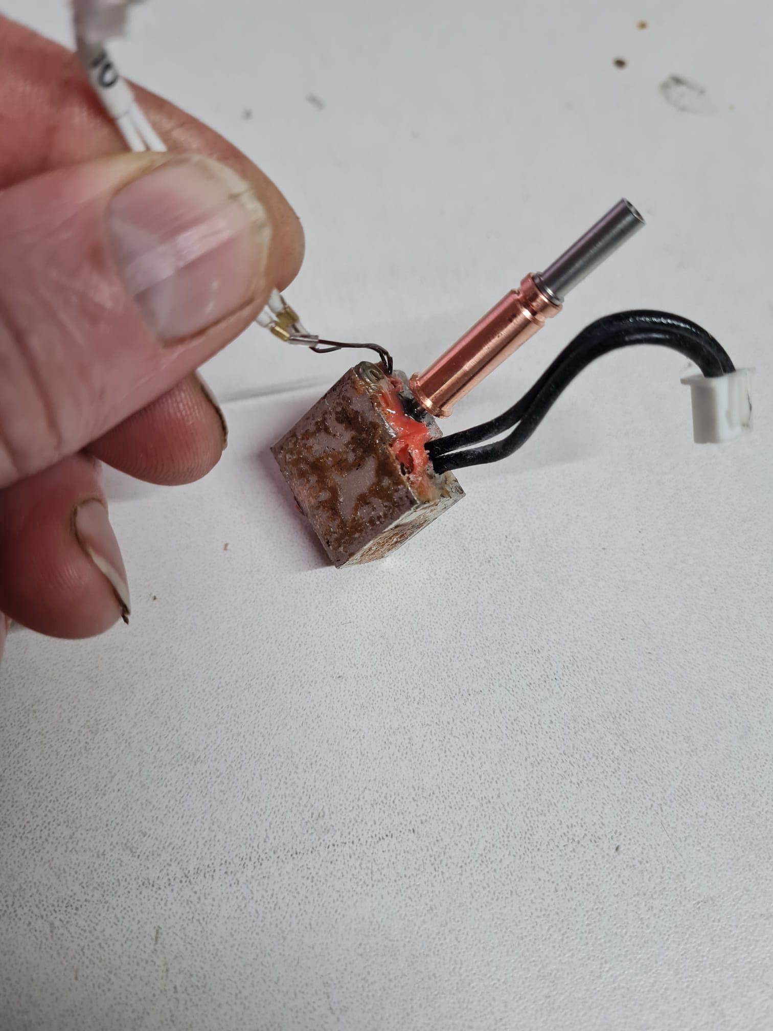

вот здесь печатал модель всё нормально потом бах и цепляет в какой то момент!
а на первой фотографии уже мало пластика я убрал большую часть! вот здесь он давит пластик и он я так пологаю стикает в низ и падает в какой то момент.

Очевидно зазор между термобарьером и соплом. Его быть не должно.
Собирая хотенд на холодную, нужно сделать так, чтобы сопло вкручивалось не до конца, а оставался зазор в 1-2 витка резьбы между шестигранником и кубиком термоблока. Горло же - вкручивать до упора. Тогда после разогрева сопло можно будет дотянуть, устраняя зазор (кубик термоблока и сопло расширяются от нагрева не одинаково, поэтому и появляется зазор между соплом и термобарьером).

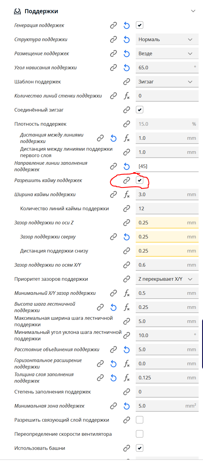

Пробуйте разные режимы генерации поддержек (геометрию, плотность, углы, высоту слоя...).
И обязательно включите кайму для поддержек, чтобы труднее было их оторвать от стола:
(это мои настройки для сопла 0,25 и слоя 0,125)
