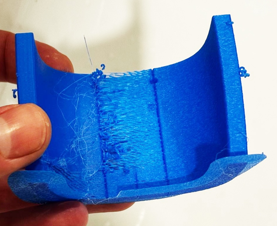

Если поместить на стол копию этой детали - во второй этого дефекта нет. Вторая деталь печатается полностью прекрасно.
Появление дефекта связано с началом печати от шва и ретрактом перед ним.
Если детали на столе перетасовать, то он появляется на других деталях, и исчезает на предыдущих.
Все было бы очень просто, но ретракт откалиброван, как и все остальное, и дефект проявляется выборочно, хотя аналогичных мест со швом и ретрактом перед ним множество.

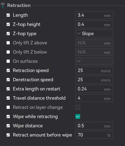

В принципе кое что проясняется.
Добавил Extra length on restart, и дырка пропала.
Но теперь отлично видно, что после начала печати от шва линия получается 0.3, и только через пару см становиться 0.4.
Поскольку ретракт откалиброван, пробовал уменьшать - начинают лезть сопли. Т.е. стоит минимальный.
Как еще исправить недоэкструзию после ретракта - не понимаю.
Есть идеи?
Вот настройки. Боуден E3Dv6. Скорость 60.
Самодельный 3D-SPrinter

Alxlm, Впечатление такое, что это не просто дырка, а сопля. ПЕТГ сопли люби́т. А тут видимо сходятся условия для её появления. Или к этому моменту лишний пластик на сопло наматывается и потом падает, налима, на деталь, или какое-то сочетание перемещений сопла и терактов, которое даёт ту же соплю. Надо понаблюдать момент возникновения этой кляксы.

Нет, это именно дырка, как будто прерывается экструзия после начала нового слоя.
На предыдущей странице есть макро фото.
