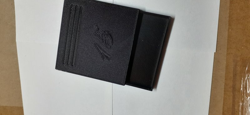

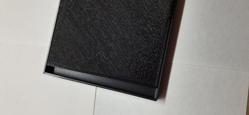

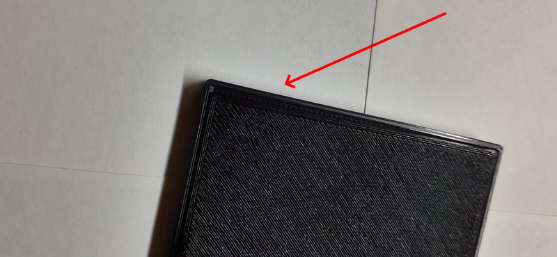

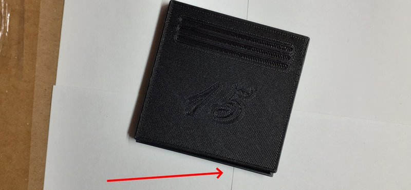

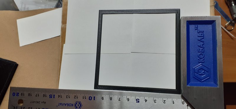

Вчера начал печатать игру пятнашки, напечатал корпус коробочки и крышку, присоединил крышку и заметил это:

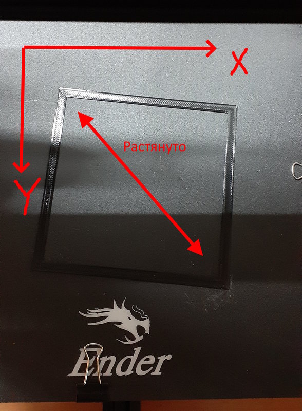

Нарисовал и распечатал тестовую рамку 70x70 mm
Несколько рамок таких распечатал, все равно по факту выходит ромб, а не квадрат

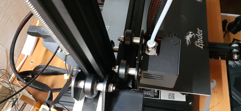

Ка сделать оси перпендикулярными ? Первая масть - вставить какие-нибудь шайбы под болты на левом креплении оси X чтобы отодвинуть ее левый конец (извращение ?).
Перекос осей X Y

Re: Перекос осей X Y
[/quote]
Лучше выпрямить рельсу Y. Криво прикручена. Или деформировалась при транспортировке. Берите строительный угольник и "рихтуйте". Рельса должна стоять строго перпендикулярно оси Х.
